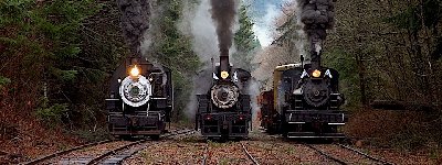

Товарищи специалисты, подскажите, пожалуйста. Какие из этих паровозов работают на угле, дровах, мазуте? И почему?

alarin
Сообщения: 2911
СообщениеДобавлено: Пт 17 Май 2019, 18:07 Ответить с цитатойВернуться к началу
Дрова, уголь, мазут слева направо, хотя первый на дрова не похож, если только на совсем сырых.....
vladgri
Сообщения: 1857
Регион: г.Павлодар
СообщениеДобавлено: Пт 17 Май 2019, 18:38 Ответить с цитатойВернуться к началу
Первый понятно, на дровах. Smile
Второй мазут.

А почему???
Если не задаваться конструкциями топок паровозов, например что мазут подается форсункой,а не ведрами и распыление происходит воздухом, а не паром, тогда у первого паровоза -дым серый, что говорит о содержании в нем большого количество аэрозолей. Слишком сильное дымление наводит на мысль, что есть еще и большое количество пара водяного, значит дрова не сухие. Но такое дымление может дать и мазут при распылении его с помощью водяного пара. Но как мы ранее сказали - такой способ здесь не рассматривается. Второй паровоз на буром или длиннопламенном угле с классической колосниковой топкой, шуровкой и слоевым горением. Большое содержание летучих веществ и их "ароматичность" дадут нам обилие сажевыделения и черную окраску дыма. Под ароматичностью я подразумеваю химию содержащую бензольное или фурановое кольцо, что свойственно каменоугольной смоле.... Ну и третий паровоз, при наличии правильно настроенной форсунки - будет приводить к полному сгоранию топлива, и наличию только видимого водяного пара. особенно если учесть, что мазут современной переработки представляет собой смесь высокомолекулярных парафинов, поскольку ароматику выделяют на стадии переработки нефти, также отгоняют легкие фракции. В итоге получается топочный мазут или тяжелый "дизель", в зависимости от содержащей зольности. А дизель как известно работает именно на парафинах, в отличии от зажигалок предпочитающих именно ароматику в силу большего октанового числа. Ну вот такой ход размышлений. Что же на самом деле знает только Юрий Михайлович, поскольку можно и на мазуте получить все три картинки и на дровах и на угле. У меня например при любом топливе, котел выдает исключительно паровоз №3, поскольку всегда идет полное сгорание топлива .....
vladgri
Сообщения: 1857
Регион: г.Павлодар
СообщениеДобавлено: Сб 18 Май 2019, 07:58 Ответить с цитатойВернуться к началу
А почему???
Первый, потому что alarin сказал. Smile
Второй, потому что у третьего видно угольный тендер.
На самом же деле, котлы одной серии. Но у первых двух не видно тендеров для горючего и воды. т.е. этот снимок чистой воды очередная провокация Юрия Михайловича.
В первом втором и в третьем либо паровозы не разогрелись и еще не работают а уже едут, а надо как то их зрителям показать, либо машинист там, там и там балбес.
Пароходы и паровозы нещадно дымили ради высокого КПД, работая при минимально возможном избытке воздуха.
Вопрос-фигня!
Какой паровоз больше килокалорий потребляет?))

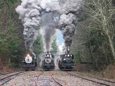

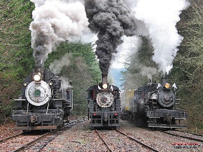

СообщениеДобавлено: Вт 21 Май 2019, 13:39 Ответить с цитатойВернуться к началу
Ну какая же это провокация?
Фотографии не мои. Паровозы тоже не мои... Very Happy

СообщениеДобавлено: Вт 21 Май 2019, 13:55 Ответить с цитатойВернуться к началу
Ну как же? Smile
Предложение различить паровозы по дыму это все равно, что определить болезнь по фотографии. Я не могу исключить возможность, что все они работают на одинаковом горючем.
Ну как же? Smile
Скорее всего так оно и есть. Фото вырванные из контекста накладывают ограничения на условия первой задачи в плане достоверности поставленных условий. Априори мы посчитали их достоверными. Однако эти фото дают хорошее основание полагать тот факт, что подобранная под топливо топка не есть конечный результата в подборе параметров эффективности горения. Есть еще и управляемость процессом, которая хорошо видна на фото с паровозами. Таким образом образуется мультиконструктивность печных проектов под требования ТЗ. Получается бесконечное творчество. Похоже таким образом и ложа возникла, там только каменщики кучковались, да в отсутствие интернета и присутсвием веры в масонов и трансформировались. Тем более концепция , которую приводил ранее в постах по реализации универсальной платформе для ТТ имеет смысл. Правда возможно не в этой теме. Прошу извинить за оффтоп. Однако накопленные данные в том числе и температурных измерений при различных режимах, топливе, управлении и изменении некоторых деталей конструкции как бы информационно сближают именно с этой темой......

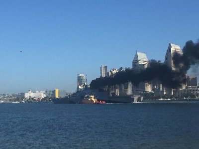

СообщениеДобавлено: Вт 21 Май 2019, 16:21 Ответить с цитатойВернуться к началу
А я вот не могу исключить того, что один и тот же паровоз (прекрасной конструкции) на одном и том же топливе (видимо, качественном) иной раз дымит, а иной раз не дымит... Very Happy
Значит, по аналогии, одна и та же прекрасная печь на одном и том же прекрасном топливе то дымит, а то не дымит? Так что-ли?
То есть печник вообще тут не при чем. И конструкция печи тут не при чем?
Все зависит исключительно от истопника? Даже в банных...
*Кстати, на этапе прогрева топки даже новейшие боевые корабли США нещадно дымят. Радость
На фото фрегат Фридом (Свобода) https://ru.wikipedia.org/wiki/USS_Freedom_(LCS-1)
Так же дымят, как и наши правильные печи при удачном розжиге? Very Happy
То есть, им всем это простительно, вполне даже...
