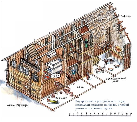

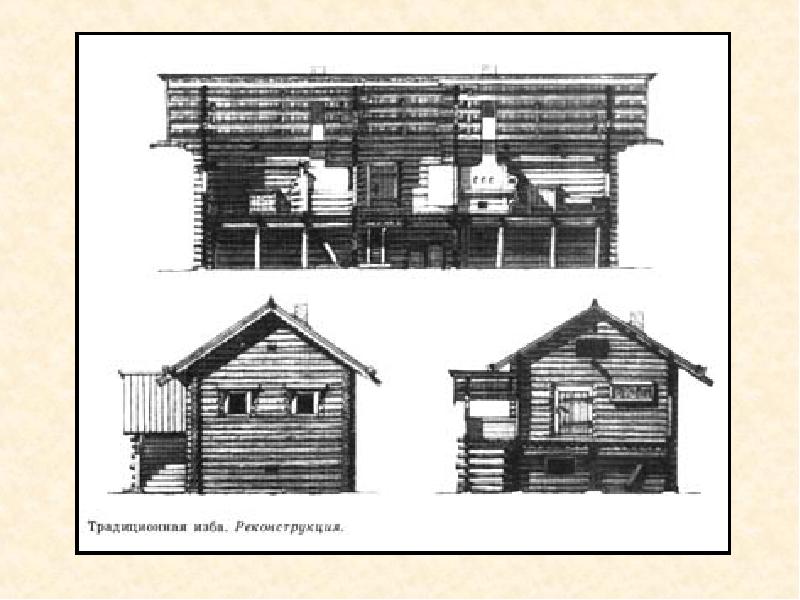

Наши предки делали так, не думаю, что они были глупее нас:

Если Вы собираетесь подводить дополнительные опоры, то свяжите все опоры в единую систему, например стальной рамой с распределяющими промежуточными элементами, и у Вас получится отдельный столбчатый фундамент. И на счёт мощности - ликвидировав варочную поверхность, вы сможете выиграть в мощности при тех же габаритах. Ну и конечно же - вив ля колпаки!

Как то очень давно заказчик позвал проинспектировать печь в доме -который купил в деревне. Говорит по телефону -приезжай срочно что где то горит около печи. Ну приехал -точно где то горит.Стал осматривать потолочную проходку -заказчик говорит не туда смотришь. Смотри дым из под пола валит. Заглянул в голбец -точно из него валит дым. Доски под печью начали гореть. А печи на деревянном полу лет 50 .
Так что вопрос времени. А в этом доме заказчик затеял ремонт. Дом стоял продолжительное время неотапливаемый. Заехали строители и начали топить круглые сутки. От поддувала до пола было как и положено три ряда кирпича. Но кирпичи за десятки лет "разщелялись" -то есть появились свищи между кирпичами и как следствие -пол под печью начал шаять.
Делали основания деревянные из-за отсутствия и дороговизны иных стройматериалов. Делали из того что было в данной местности. У нас в деревне на Урале под печами в "голбце" во всех домах основания из бутового камня. Потому что рядом в лесу есть карьер(овраг) -где деревенские жители и копают камни для оснований домов и печей.
Что если люди раньше ездили на гужевых телегах(повозках) -сейчас никому в голову не приходит на них ездить. Люди покупают авто. От нищеты и без исходности люди ставили печи на полы деревянные.
