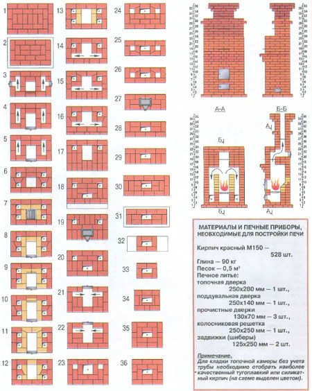

А если что то типа шведки/голандки/финки со смещенной трубой?
 Размер файла:  65.76 КБ
 Просмотров:  373 раз(а)
Сообщения: 2237
СообщениеДобавлено: Ср 10 Июль 2019, 12:13 Ответить с цитатойВернуться к началу
А размеры какие печи? От печки труба кирпичная на крышу или сендвич пойдёт? С сендвичем проще и легче.

Посморел разные сайты и фото.
Почему то понравился мне вот этот проект. Одно мне не подходит. Трубу нужно сместить максимально влево (если на топку смотреть).
Как вы думаете это возможно?
 Размер файла:  49.66 КБ
 Просмотров:  480 раз(а)

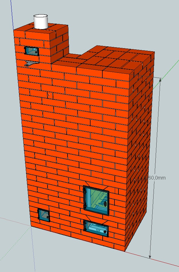

Сообщения: 2237
СообщениеДобавлено: Пн 29 Июль 2019, 16:41 Ответить с цитатойВернуться к началу
Closer писал(а):
Это вопрос был Юрию.
По картинке видно, что рисовал он.
А мне нравятся его реализации.
У меня проём под печь как раз широкий - 1.5 метра, и желательно его весь занять.
При этом толщину наоборот лучше поменьше.
Вот и заинтересовал вариант где всего в три кирпича толщина.
Проект лежит, раскладывай на порядовку.
ТС не понадобился.
Проект печи выше по теме https://forum.stovemaster.ru/viewtopic.php?p=171362&highlight=#171362
 Размер файла:  202.49 КБ
 Просмотров:  381 раз(а)

jackond
Сообщения: 205
Регион: SPb
СообщениеДобавлено: Вт 30 Июль 2019, 20:33 Ответить с цитатойВернуться к началу
tuomob писал(а):
ТС не понадобился.
Так как сейчас рисую себе печь, то изучаю и другие работы.
Вопрос возник про под топки (посмотрел ваш вариант ) получается он на 1 ряд ниже топочной дверцы, на сколько это оправдано? плюсы и минусы?
Глеб.
смирнов иван
Сообщения: 1166
СообщениеДобавлено: Вт 30 Июль 2019, 20:44 Ответить с цитатойВернуться к началу
jackond писал(а):
tuomob писал(а):
ТС не понадобился.
Минусов нет . Одни плюсы
jackond
Сообщения: 205
Регион: SPb
СообщениеДобавлено: Вт 30 Июль 2019, 21:01 Ответить с цитатойВернуться к началу
Если не секрет, а конкретику раскрыть сможете?
Глеб.
смирнов иван
Сообщения: 1166
СообщениеДобавлено: Вт 30 Июль 2019, 21:08 Ответить с цитатойВернуться к началу
Более толстый горящий слой
Угли не высыпаются из топки при открытии дверцы
