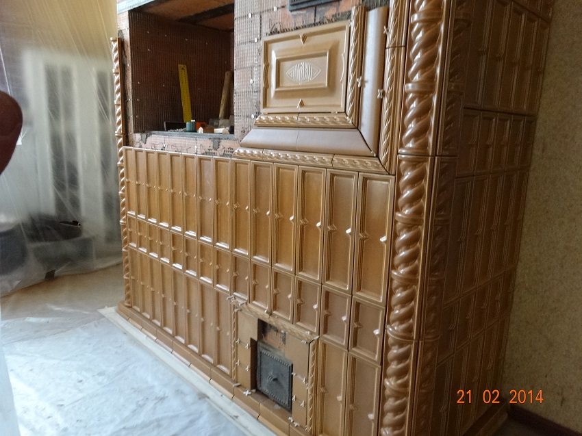

Облицовка готовых печей, продолжим?
Печь построена в 2008г.
ОБЛИЦОВАНА В 2014Г. (1-е фото- нынешнее)
КТО ОТВЕЧАЕТ: ПЕЧНИК - КЕРАМИСТ - ПОСРЕДНИК?
Воднев - Взоров- ... ?
Авторский надзор - это еще и обязательные смеси и затирки, под ТЗ!
а кто возьмется за изразцовую отделку печи, неизвестно кем и как сложенную. И под чьи финансовые гарантии?
Смирнов?
Гребенюк?
Да вы что? ,ребята...

Монтаж изразцов делается одновременно с возведением печи. В две установленные плитки через имеющиеся в румпах отверстия вставляют стальные штыри из проволоки толщиной 4-5 мм, длина которых должна быть на 2-3 см больше высоты самой румпы. Концы проволки укладываются в кирпичную кладку.

Все проще. была построена печь - камин под последующую облицовку изразцами,с закладными... В доме без крыши, почти. Люди обжились, Г. и Г. Взоровы изготовили комплект, мы его установили, через 6 лет проживания почти...без "карманов" всяких, о чем речь? все стоит, все на месте, все по технологии, нынче трубу отделывали: витебск - металлом....Ну нет никакой байды с изразцами...
