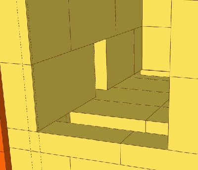

шамотный под топочной, вам так золу не выгрести
Любитель-печеклад
Да действительно, не подумал. Есть какое то решение? можно на словах, дальше сам проработаю ( поднимать всё на один ряд, или минипандус делать?)
А стоит ли? По опыту на даче за 8 лет ни разу золу и угли с пода топки не выгребал, от слова вообще.
P.S. Если не трудно можно объяснить как делается такой разрез всего объекта?
Глеб.
Сообщения: 2342
СообщениеДобавлено: Ср 7 Август 2019, 10:48 Ответить с цитатойВернуться к началу
ну да, минипандус. Яб вообще скосы вкруговую , чтоб в углах головёшки не завалялись.

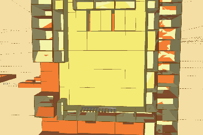

СообщениеДобавлено: Ср 7 Август 2019, 12:14 Ответить с цитатойВернуться к началу
Посмотрел проект мельком. На мой взгляд стало лучше... Но..
1. Внутренний красный каркас у вас практически не перевязан с внешним. Это плохо не только с точки зрения жесткости , но и элементы перевязки улучшают теплообмен между внутренним и внешним контуром.
2. Выпуски в пол кирпича у вас остались, как например в 24 ряду. Ну обломиться там эта половинка и что дальше.. . Тем более что сделать там выпуски в четверть вполне реально.
3. По ХК вполне можно сделать насухо лежащим на выпусках. Двигая кирпичики пода можно будет делать различные размеры и положения окон для выхода ДГ в ХК.
4.Можно сделать опору футеровки на выпусках из внутренней красной стенки. Только и заднюю стенку тоже надо на что то опереть. Это разгрузит нижние элементы топки позволит уложить их насухо. И тогда можете менять конфигурацию низа топки хоть два раза в день. Можно и колосниковую собрать.. можно и подовую . И место для каналов ВВ там найдется при желании. Ремонтопригодность и вариативность 100% .

СообщениеДобавлено: Ср 7 Август 2019, 20:57 Ответить с цитатойВернуться к началу
Владимир , огромное спасибо, особенно за потраченное время. это самое ценное , что у нас есть.
1. Согласен на счет внутр. каркаса, забыл просто сказать о том, что планировал перевязывать по месту, как со стенками, там и с подъемными каналами. Хочется попадать именно по горизонт. швам внеш. каркаса. ( особенно помню про перевязку , там где подвертки)
так как на картинке боюсь ошибиться
при монтаже понятное дело предварительно буду на сухую сверяться по швам, может даже на внутр. каркасе буду играться +/-2-3мм по высоте
2. про 24 ряд, согласен, когда делал видел, думал думал, почему то подумал, что там уже не такие температуры и что вот так вот пол кирпича, даже если и треснет, то упасть, уж не знаю как может.
но раз указали, то в 23 ряду на 1/4 выпуски сделать или выпуск 1/4 на 24 ряду?
3. Хорошо учту, можно уточнить а для чего? оставить маневр, если где-то ошибусь с сечениями? только я не понимаю как двигать в какую сторону? в тех проемах где идет выход ДГ в ХК по бокам маленькие куски кирпича. я даже не представляю как можно будет двинуть. если только эти кусочки чуть длиннее сделать, чтоб была возможность их вытащить, вот тогда под ХК будет подвижным
4. мысль ясна, понял, посижу подумаю переделаю

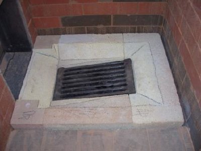

Машков Владимир писал(а):
jackond писал(а):
Хочется конечно КР под углом сделать
Это еще зачем?
Пока еще решаю делать так или нет.
Валера,фотку чуть выше выложил , там КР под углом, то есть от дверцы к задней стенке вверх.
Не помню сейчас источник инфы, якобы для лучшего обтекания воздухом топлива.
Да и здесь на форуме, вроде была тема обсуждения
Глеб.
Сообщения: 5117
СообщениеДобавлено: Пт 9 Август 2019, 22:08 Ответить с цитатойВернуться к началу
Это еще зачем?
Это для продувания топлива в подовых топках РП, делали уклон у задней стенке горнила.
Для колосниковых топливников - не принципиально, но если заказчик настаивает...
