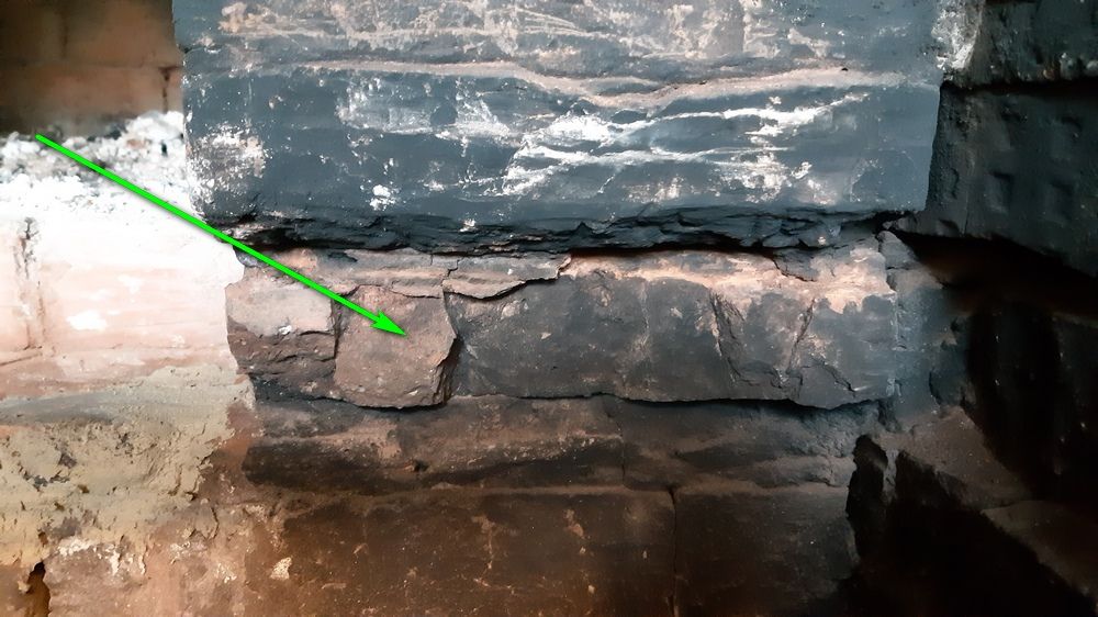

alarin писал(а):
На сульфофосфатной связке Гамма-муллит. Сварка вообще жесть, но от 950 градусов работает. ....
Посмотрел краткую хар-ку
"ГАММА – МУЛЛИТ"
ОПИСАНИЕ: Используется для склейки алюмосиликатных(шамотных),муллитокорундовых, корундовых, динасовых, циркониевых огнеупоров. Температура применения до 1350 град.С. Огнеупорность 1600 град. С.
Шов приобретает начальную прочность сразу после высыхания, 30% прочности после прогрева печи до 150 град, окончательную – после прогрева до 700 град. Прочность на сдвиг после обжига не менее 4,5-5 МПа.
Вроде по температуре вопросов быть не должно. ИМХО

СообщениеДобавлено: Пн 21 Октябрь 2019, 12:43 Ответить с цитатойВернуться к началу
а как видится технология ремонта, это вклейка подогнанного куска кирпича или формирование недостающей части кирпича из ремсостава?
Любитель-печеклад

СообщениеДобавлено: Пн 21 Октябрь 2019, 12:49 Ответить с цитатойВернуться к началу
Такой же вопрос возник.
Что сразу "на ум" пришло. Если формировать, то слоями с "присыпкой" крупной крошкой и кусочками кирпича с промежуточным нагревом каждого слоя газовой горелкой ?
С уважением, Александр.

СообщениеДобавлено: Пн 21 Октябрь 2019, 12:51 Ответить с цитатойВернуться к началу
Восстановление кирпича ремсоставом, Заполнение им трещин и сколов, либо вклейка подогнанного куска, либо сделать что то типа бетона , введя тот же кирпич в виде наполнителя и "забивка" составом дыры. Итого 3 варианта на выбор... Разумеется надо смотреть несущую функцию той детали, которая требует ремонта...

Alex*Alex писал(а):
Если формировать, то слоями с "присыпкой" крошкой кирпича и промежуточным нагревом каждого слоя газовой горелкой ?
Нет, проблема в том, что состав липнет к инструменту. "Мука"нужна чтобы тесто к скалке не липло. А так масса , в промышленности ее набивной называют просто забивается в полость. Если потом в процессе нагрева печи это место прогреется хотя бы до 70-80 градусов, то и горелки газовой не нужно. Есть еще один момент для связок такого типа - гигроскопичность. Она полностью пропадает при нагреве до 450-500 градусов и выдержке не менее 15 минут. В ином случае состав будет тянуть воду из воздуха тем активнее, чем ниже температура термообработки. Правда и в этом есть плюсы. Дефекты в швах постепенно затягиваются при длительном не использовании печи. Но сильно высокая влажность, например под открытым небом или в бане, безусловно будут требовать защиты шва от влаги. Я просто силикон по поверхности размазываю или фольгу алюминиевую наклеиваю....
Правда в теории, на практике у нас только зимой туманы стоят , а летом влажность воздуха низкая. Поэтому уличная печка, натянув влаги вполне себе высыхает весной ... Она у меня носимая, поэтому надо подсушить, чтобы потом керамику безбоязненно таскать с места работы на место хранения (на улице, но под навесом)

СообщениеДобавлено: Пн 21 Октябрь 2019, 13:14 Ответить с цитатойВернуться к началу
alarin писал(а):
Нет, проблема в том, что состав липнет к инструменту. "Мука"нужна чтобы тесто к скалке не липло. А так масса , в промышленности ее набивной называют просто забивается в полость.....
Полость понятно. Я про свой случай.
Имел ввиду "присыпать" не пылью, а наклеивать небольшими кусками колотого кирпича, по принципу мозаики (как делают из битого стекла, например). И так слой за слоем.
Т.е. нанести на поврежденную поверхность слой клея и небольшими фрагментами кирпича с минимальной толщиной клеевого шва (на сколько получится) наклеивать кусочки, с последующим нагревом каждого слоя.
И так до необходимой геометрии поверхности.
Не пойдет такой вариант??? Confused

СообщениеДобавлено: Пн 21 Октябрь 2019, 13:52 Ответить с цитатойВернуться к началу
alarin писал(а):
Конечно подойдет, но по моему он более трудоемкий.
Да х.з. Слой раствора между фрагментами кирпича меньше чем в "бетоне" (ближе к рекомендуемой технологии работы с ним), работать скорее всего проще. Тонкий слой "липкого" раствора легче нанести на поверхность (судя по видео на сайте) чем сразу формировать недостающую часть кирпича толстым слоем, а его "липкого" еще и сформировать нужно. Так что фиг знает, что проще для НЕБОЛЬШИХ участков.
Вот фото того кирпича. Нужно же и полку сформировать под плиту. Сразу сложнее с таким раствором, чем постепенно наращивая.
И по идее слоями с промежуточным прогревом должно быть прочнее. ИМХО

СообщениеДобавлено: Пн 21 Октябрь 2019, 13:53 Ответить с цитатойВернуться к началу
ремонт с применением этого ноухау всётаки скорее нечто экстраординарное, когда надо дожить до конца отопительного сезона. В случае дальнейшего рассыпания печки будет бочками разливать?

СообщениеДобавлено: Пн 21 Октябрь 2019, 14:04 Ответить с цитатойВернуться к началу
Валер писал(а):
ремонт с применением этого ноухау всётаки скорее нечто экстраординарное ....
Да, рассматриваемый вариант не является классическим способом ремонта и наверное больше подходит (может подходить) для небольших (фрагментарных), возможно временных ремонтов, когда другие варианты неоправданно трудоемки. ИМХО
Если на горизонте маячит "дальнейшее рассыпание печки", то понятно нужно выбирать и соответствующую технологию ее ремонта.
Но сама идея (в определенных ситуациях) имеет право на жизнь.
