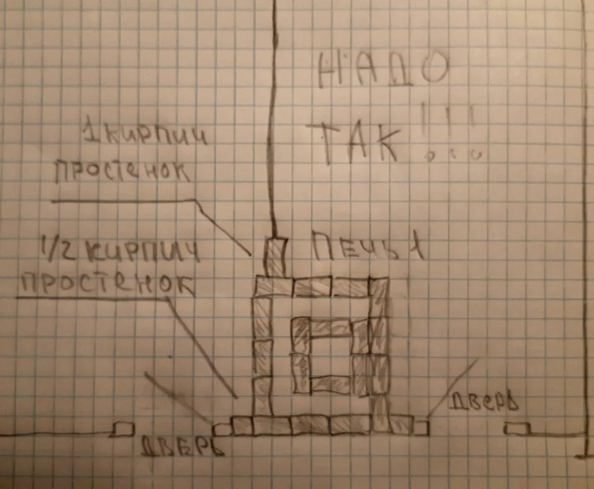

Юрий, спасибо что откликнулись! Smile
До дома раньше весны скорее всего не доберусь. Хороших фото нет.
И на форуме с фото у меня непонятки. Выложил эскиз расположения имеющейся печи карандашом на яндекс диск.
https://yadi.sk/d/D71rYMQFT4ubAQ
Родная печь 4х4 (кирпича), плюс 1/2 кирпича простенок до косяка двери в одну комнату, во вторую косяк примыкает к двери (как-то стремно).
По этому планирую печь 3.5х4 с простенками 1/2 кирпича с обеих сторон до косяков дверей (рисунок "НАДО ТАК!!!")
Т.е. задача "вписать" новую печь на место старой (что бы труба и фундамент совпали).
Готов ответить на любые вопросы.
С уважением, Александр.

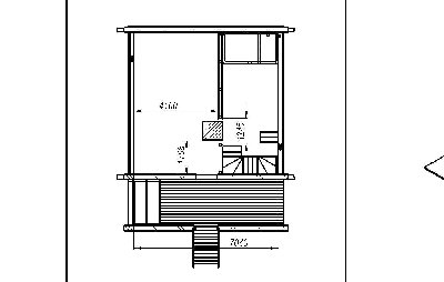

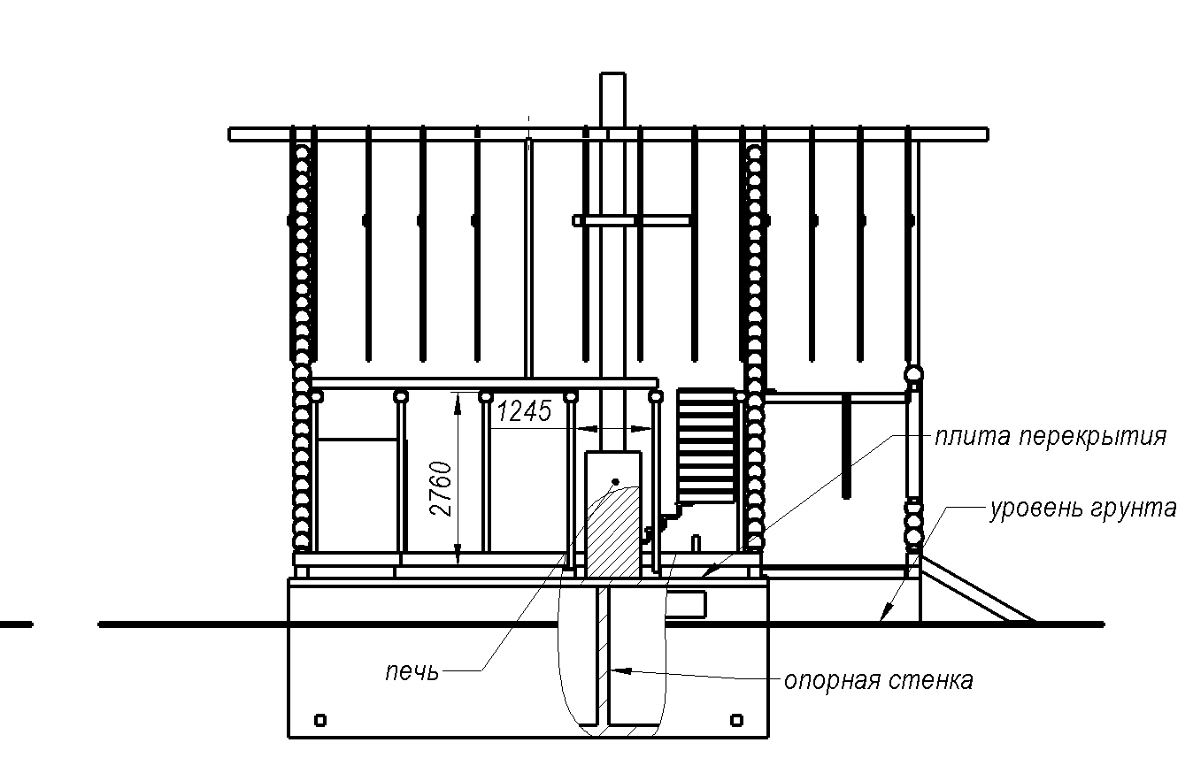

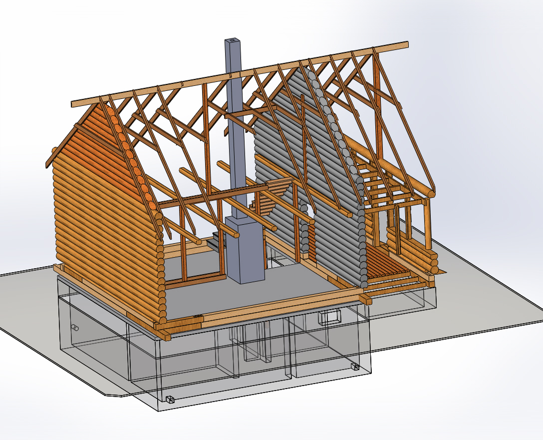

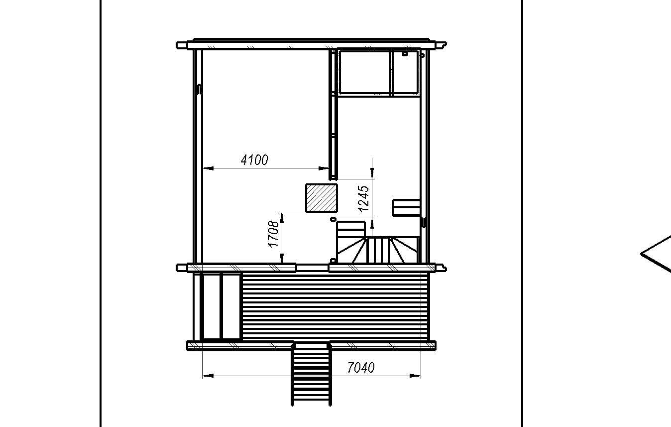

Юрий, привожу планировку с размещением печи.
планировка простая - квадратное помещение делится на две неравные части перегородкой. Слева помещение 4х7м, за перегородкой 3х7м.
В перегородку между стойками ставится печь/печи.
Соответственно бОльшему помещению достаются три стенки печи, а меньшему только задняя стенка.
Какие есть замечания/предложения? Что посоветуете?
Привет Александр!
Труба велика для данной печи, достаточно четверика.
Есть предложение трубу переделать на корню.
Т.е. кирпичная труба (с гильзой внутри) проходит потолок и выходит на чердак. Далее переход на сендвич-трубу и выход на крышу.
Если рассматривается предложение, то необходимо скорректировать расположение трубы на печи. Может получится оставить трубу по проекту в верхнем правом углу (по Вашему рисунку).
Если есть проект в 3-Д редакторе, то пришлите мне его.
Мне удобней будет.
В личные сообщения посмотрите.

День добрый, Юрий!
Полностью согласен с таким решением. Тем более в этом году перекрыл крышу дома (профнастил), предварительно демонтировав старую трубу. Т.е. на данный момент в крыше (профнастиле) отверстия под трубу нет. Буду делать по месту под новые условия (под сэндвич даже проще ИМХО).
На моем эскизе по сути обозначено место в пределах которого должна располагаться труба.
Если труба будет четверик, то она должна вписываться в "периметр" старой трубы (по моему эскизу). А к какой стороне или какому углу, мне не принципиально.
Сообщения: 2375
СообщениеДобавлено: Пт 4 Октябрь 2019, 11:30 Ответить с цитатойВернуться к началу
Рассмотрите вариант трубы как в проекте.
Надо посмотреть сдвиг прохода в перекрытии.

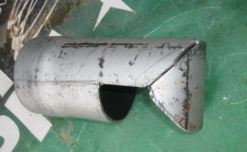

Closer
Зарегистрирован: Чт 5 Июль 2018, 16:48
Сообщения: 24
Регион: Красноярск
СообщениеДобавлено: Пн 28 Октябрь 2019, 16:38 Ответить с цитатойВернуться к началу
tuomob писал(а):
Там только фото было без комментариев.
В принципе достаточно простой вариант.
Только надо продумать выход из буржуйки в щиток (защитить красный от "удара" ДГ)
Обычно нержавейкой защищают...
Или вход трубы подрезать, что бы как колпаком накрывал.
Простой то он для печников....
А вот я без порядовки хотя бы сваять подобное уже не смогу.
А порядовки находил только на более широкие варианты этого же симбиоза.
Но у меня всего 1.45 проём, что накладывает ограничение в 4-4.5 кирпича максимум (с ёчотом разделки противопожарной).
