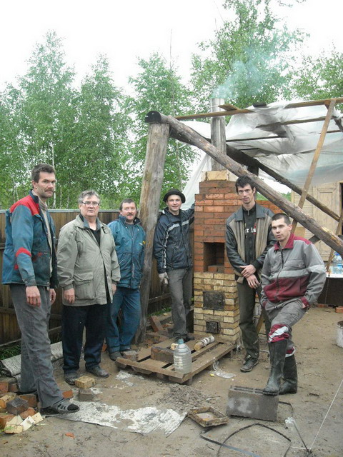

На прошедшем семинаре в Кузнецах МО, были построенны и испытанны печи по системе И. Кузнецова и В.Колеватова в размере 510х510 (2х2 кирпича).
Непросушенные печи топились по две закладки. Прямоточка (с рассечками!!!) сразу лопнула! При низком КПД прямоточная печка дает высокий уровень СО и большую температуру на выходе в трубу! ОИК и ОВИК показали совершенно отличные результаты от прямоточки

Давайте внесем ясность.
Утвержденных испытаний по методикам не проводилось.
Поэтому официальных выводов никто не делал.
Проводился анализ газов в дымовой трубе различных конструкций печей и снятие температуры со стенок пирометром.
Все печи были в равных условиях: ОИК, ОВИК и Прямоточка - на улице в свежесложенном состояние.
По данным можно сделать сравнительный анализ КПД печи, температуре и составу газов, а так же влияние избытка ПВ на указанные параметры.
Так вот если печь ОВИК (ВВ и СШ) нужно топить в режиме активного горения, при этом поддувало приоткрыто и происходит саморегуляция, т.е температура в трубе практически одинакова при всех режимах, то прямоточную печь необходимо регулировать количество первичного воздуха в зависимости от режима, тогда топливник м.б и не лопнет.
КПД прямоточной печи заведомо ниже любой другой системы, хоть какие там рассечки не стоят. Происходит прямая зависимость от подачи ПВ.
Это лично мои выводы, так же как и выше личные выводы других участников семинара.

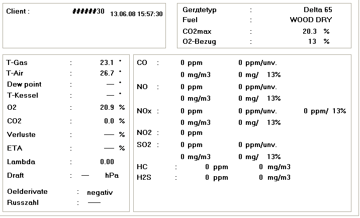

СообщениеДобавлено: Вт 17 Июнь 2008, 21:31 Ответить с цитатойВернуться к началу
повторная топка печи ОВИК со снятием показаний газоанализатором
топка без предварительного натопа
во время топки поддувальная дверца во всех режимах открыта на 3/4
выполнено две закладки дров, каждая: - полено 25 см в диаметре длинной 25 см, естественно порублено на полешки Smile
продолжительнстью 2х30 мин, т.е 1 час
после протопки нижний колпак в среднем 80 гр.С, верхний -35.
ВНИМАНИЕ! таблицы в АНИМАЦИИ и перелистываются с интервалом в 5 сек

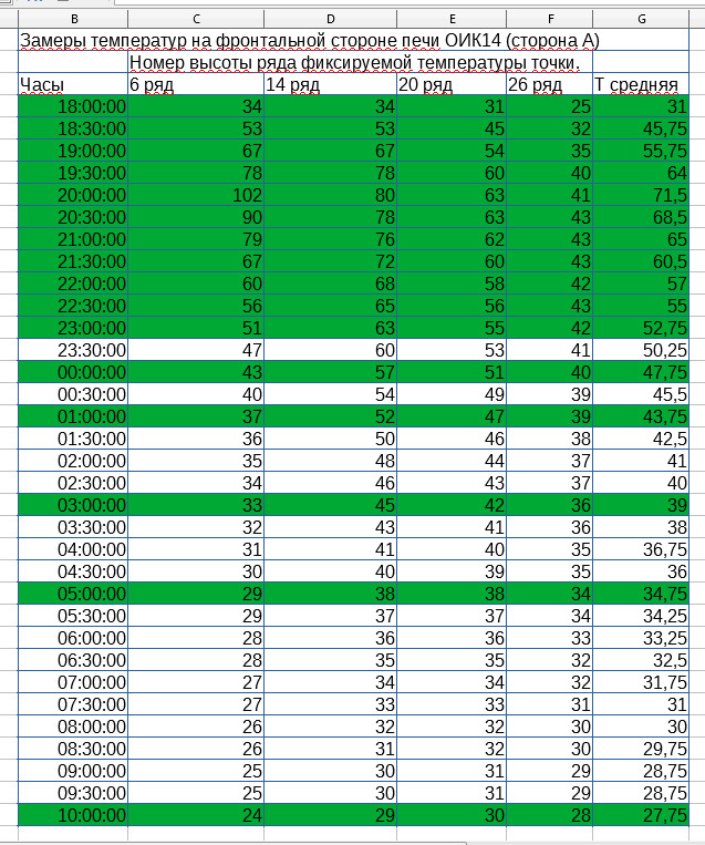

Здравствуйте, заинтересовала эта тема на форуме. Решил тоже построить у себя ОИК-14 и провести измерения характеристик. Возможно кому то будет интересно вот записал ролик. Сейчас начал такую же печь В.М, Колеватова строить для испытаний, интересно будет сравнить их между собой.
Link
Александр-Ижевск
Зарегистрирован: Вт 23 Июль 2013, 12:04
Сообщения: 59
Регион: Ижевск
СообщениеДобавлено: Ср 5 Февраль 2020, 17:42 Ответить с цитатойВернуться к началу
Всем привет! Записал ролик с измерениями работы колпаковой печи ОИК 14. Пока не все получается измерить правильно но все видео файлы изначальные буду хранить и при появлении новой информации при необходимости буду поднимать старые записи.
https://youtu.be/--qgwTe0ZCI

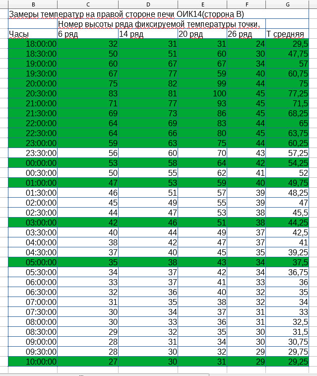

СообщениеДобавлено: Ср 5 Февраль 2020, 17:43 Ответить с цитатойВернуться к началу
правая сторона
