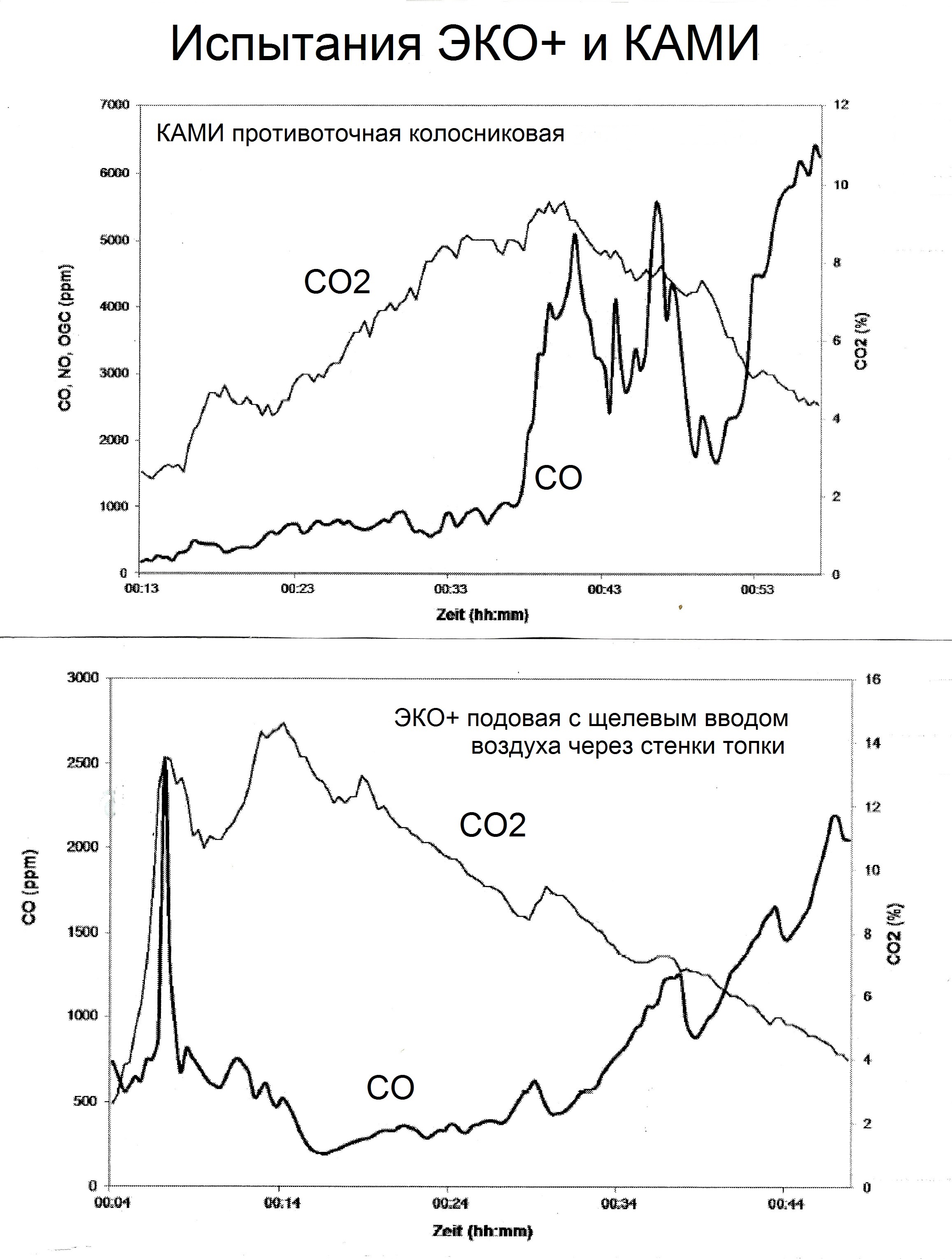

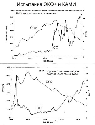

удалось создать щелевую печную топку под названием «Eco+»
Вот к примеру сопоставление топок ЭКО+ и КАМИ.
https://forum.stovemaster.ru/viewtopic.php?t=9965&start=0
Печь КАМИ с решеткой разгорается неожиданно ОЧЕНЬ медленно.
А подовая ЭКО+ очень быстро.
Евгений Викторович, в чем дело? Very Happy
К сожалению, не имею технической возможности выложить и сопоставить все графики из дипломной работы Стефании (молоденькая девчонка сама и печи кладет, и сама испытывает, показывая пример "дремучим" россиянам Very Happy ). А эти сопоставления могут сказать о многом без затрат на дополнительные эксперименты.
Кстати, всплески СО на графиках - это разваливания горящих дров. Так что порядок укладки играет существенную роль в экологии печи. А может быть, и на скорость разгорания дров. Тем более в случае двух конкурирующих колосников в КАМИ.

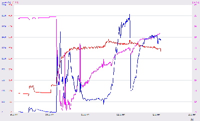

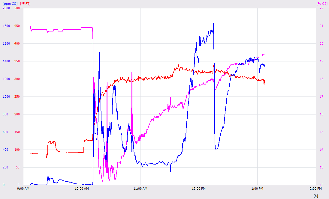

Во-первых, американские исследования австрийской печи ECO не подтверждают быстрый разгар. И пики СО (синяя кривая) от обрушений закладки дров очень большие.
http://www.heatkit.com/research/2014/lopezM26.htm
Так что австрийцы либо сильно приукрашивают результаты испытаний ("отбирают" как и немцы), либо используют спецдрова и спецукладку, либо ввели в ECO+ дожигатель СО в виде горячего канала, которого в противоточке КАМИ нет.
Во-вторых, не ясно, как закладывались дрова в КАМИ и как разжигались. Если как это делали "российские сертифицированные печники" (в середине видео), то можно ждать чего угодно. То есть, авторского контроля КАМИ, наверно, было маловато (если он вообще был). Кроме того, на видео, кажется, есть ввод ВВ внизу рамки стеклянной дверки. И если этот ВВ есть, то тогда он может нейтрализовать (как байпас) решетку, загроможденную дровами (как и в случае WGO).
https://www.youtube.com/watch?time_continue=2&v=bt7_XvcqenM&feature=emb_logo
В любом случае, печникам ОЧЕНЬ полезно критически изучить результаты этих испытаний (если найдут в себе силы и желание разбираться и что-то понять). :-D
