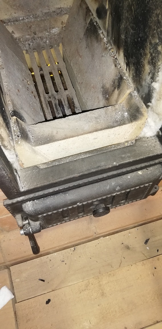

Андрей .. писал(а):
Vladimir-spb писал(а):
Так может что бы "бесполезно не дуло" через колосник сделать его узким? Что бы он работал только в фазе дожига угля. И манипуляций никаких.. Все само скатываться к узкой щели колосника.
Согласен, к этому надо стремиться, когда кладём под топливника. Обычно ставлю колосник 17*25 см , но больше нравятся удлинённые, от металлических печей...Но сгребать угли всё равно приходится несколько раз, приоткрывая подачу воздуха через лючок дверки, на некоторое время.
Я использую половинку от РУ-3... Получается 350х100 и глубокие скосы в приямок. В результате топочную дверку обычно открывать не приходиться.
https://www.youtube.com/watch?v=mbXqEpmUMDM
 Размер файла:  256.64 КБ
 Просмотров:  217 раз(а)
СообщениеДобавлено: Сб 14 Март 2020, 11:36 Ответить с цитатойВернуться к началу
На мой взгляд(и опыт), для такого топливника, колосник можно делать даже чуть Уже, т.е. уменьшить его ещё на один продольный брусок.

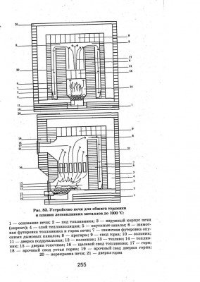

.. печь не обязательно должна быть ракетой используя данный принцип. Райзер -вертикальный вихревой жаровый канал с портом, и физ условиями обеспечивающими сильное разряжение это элемент ракеты. Но может быть использован и иной принцип построения газового насоса и создания давления.
Может ли печь построенная Селиваном, лет 20 назад, соответствовать "иным принципам" и в то же время сформулированным Владимиром "при построении топок". И температура (теплонапряжённость) есть (спорткар), и утепление, и "стеснение в отверстиях". Только длинна канала горения маленькая и ВВ нет.
