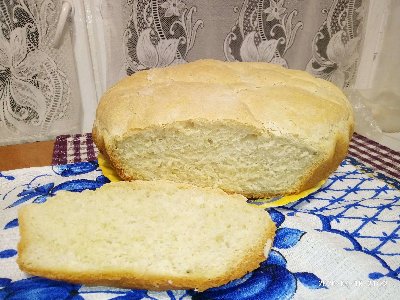

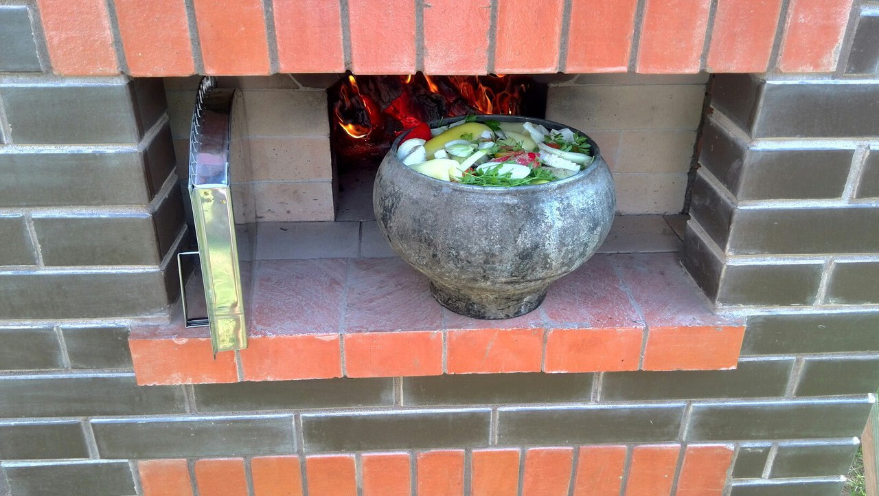

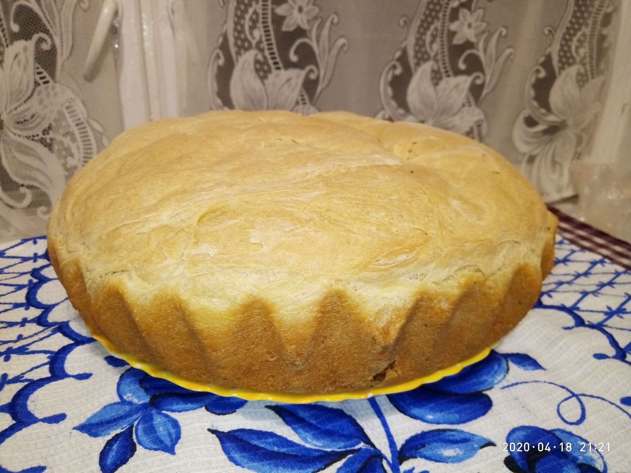

К слову...
Вот такой хлеб я пеку в простой газовой духовке.
Нравится мне это.
 Размер файла:  319.55 КБ
 Просмотров:  150 раз(а)

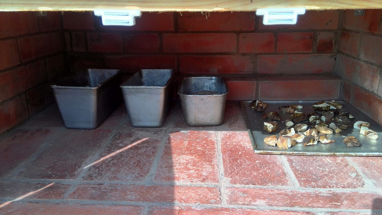

СообщениеДобавлено: Чт 23 Апрель 2020, 21:32 Ответить с цитатойВернуться к началу
Вкусно !
Вот и захотелось , в печке попробовать.

Сообщения: 2237
СообщениеДобавлено: Чт 23 Апрель 2020, 21:41 Ответить с цитатойВернуться к началу

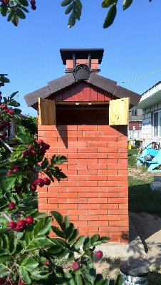

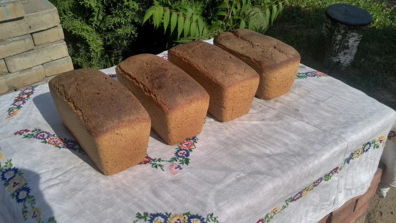

Строитель писал(а):
tuomob , , а подскажите пожалуйста, а форма печи ( топки ) должна быть именно овальная как у вас на фото ??
А если сделать квадратную или прямоугольную ?
Мне бы проще было бы наверное.
Конструкция серьёзная. Меня бы заинтересовала бы именно печь, просто что бы печь хлеб.
Это абсолютный минимализм. Упрощать уже некуда.

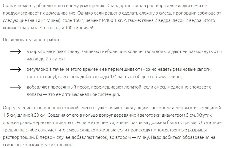

Уважаемый, а посоветуйте состав раствора для кирпичей топки , пожалуйста.
Сообщения: 2237
СообщениеДобавлено: Пт 24 Апрель 2020, 08:39 Ответить с цитатойВернуться к началу

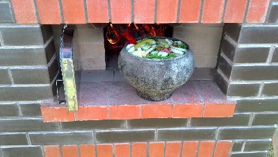

1. Мертель
2. На фото
 Размер файла:  314.27 КБ
 Просмотров:  154 раз(а)

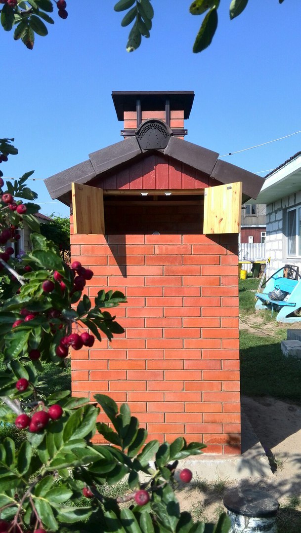

Сообщения: 2237
СообщениеДобавлено: Пт 24 Апрель 2020, 08:47 Ответить с цитатойВернуться к началу
Сзади с дверками теплая полка.
Очень интересное решение придумал хозяин печи.
 Размер файла:  205.67 КБ
 Просмотров:  177 раз(а)
 Размер файла:  252.05 КБ
 Просмотров:  148 раз(а)
 Размер файла:  160.5 КБ
 Просмотров:  138 раз(а)
 Размер файла:  202.68 КБ
 Просмотров:  162 раз(а)
Сообщения: 10078
СообщениеДобавлено: Пт 24 Апрель 2020, 09:09 Ответить с цитатойВернуться к началу
Это решение впервые я увидел у печника Владимира Перекосова в программе "какой то ремонт" или фазЕнда ... не помню.
состав не знаю, а марка - мертель на керамическом связующем, рекомендую, мертель от Печного Дома Макаровых

СообщениеДобавлено: Пт 24 Апрель 2020, 17:39 Ответить с цитатойВернуться к началу
Да, интересное решение , с тёплой полкой - класс!
По поводу " мастики клеящей" - спасибо за подсказку.
Боюсь, что там где я живу, такого нету в продаже.
Надо что-то самодельное делать.
Видел , есть в строймаге клей термостойкий для плитки , в мешках, п-11.
На нём можно кирпичную кладку делать в топке ?

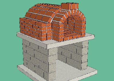

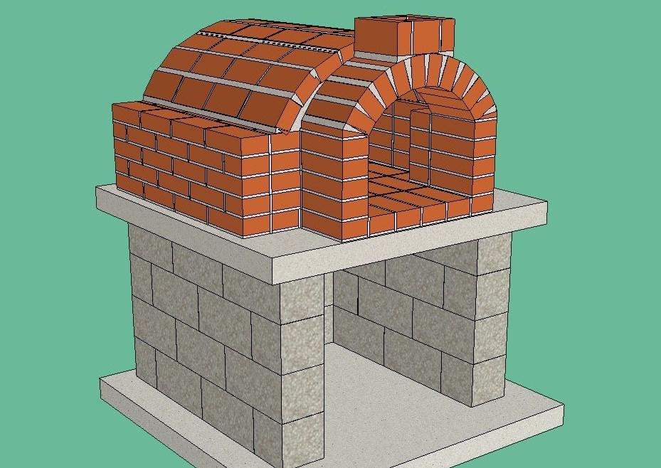

...а конструкцию попробую вот эту.

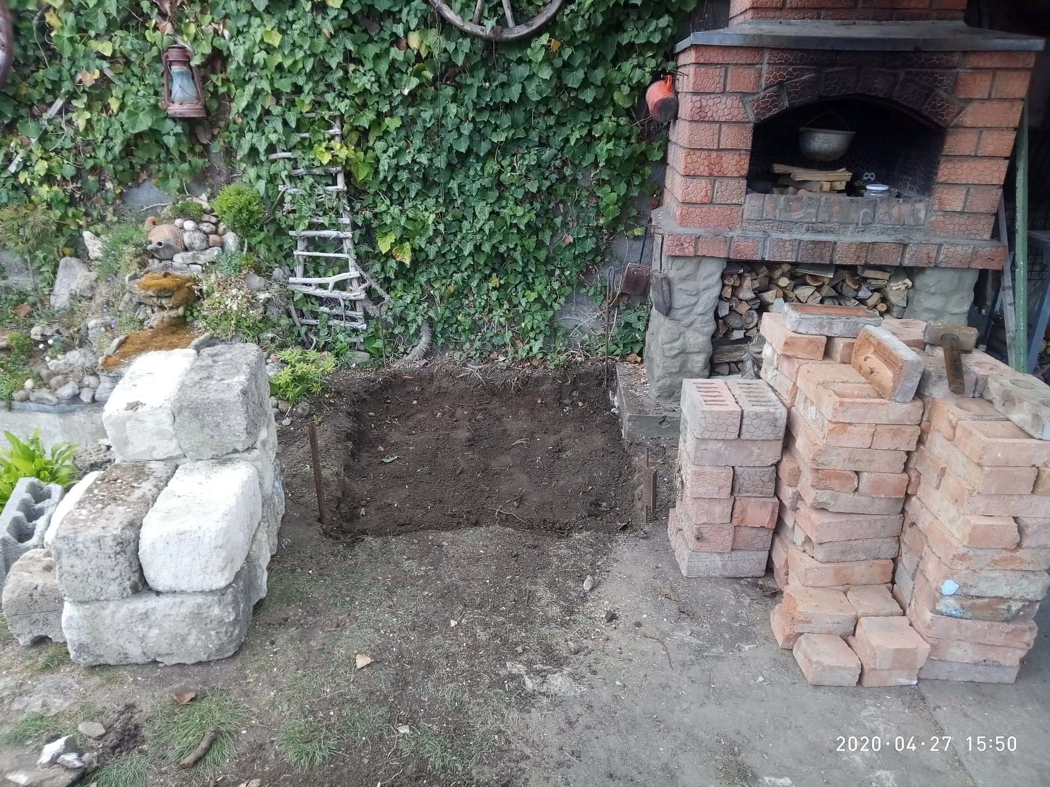

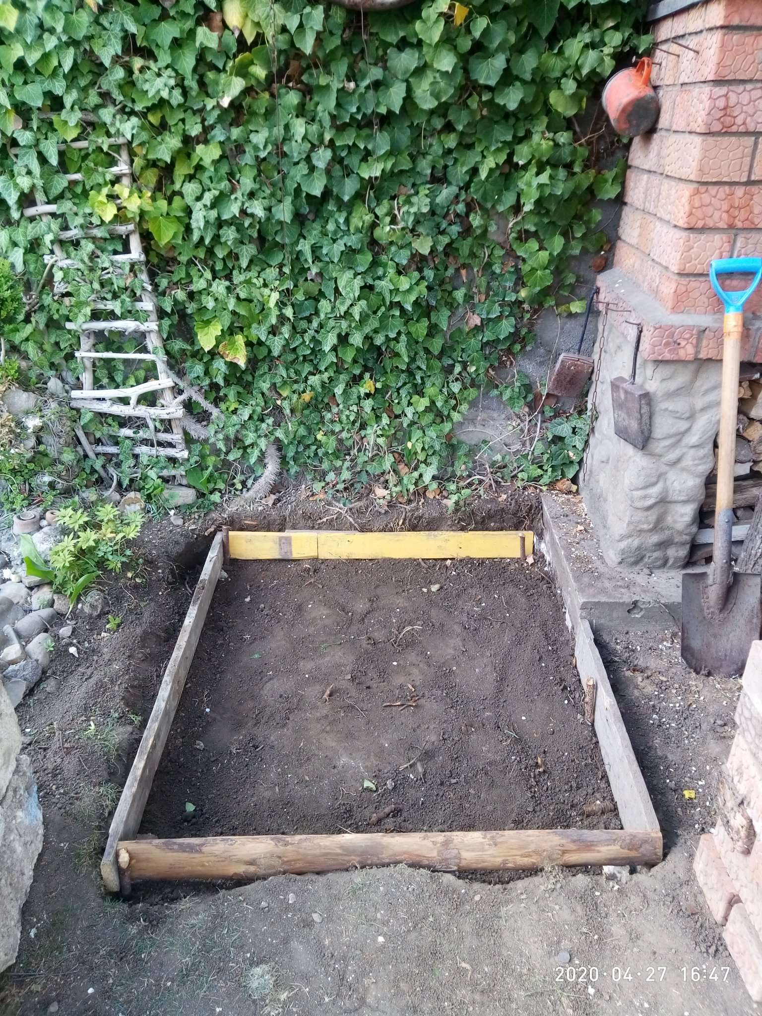

СообщениеДобавлено: Пн 27 Апрель 2020, 19:50 Ответить с цитатойВернуться к началу
Ну шо , начали !
 Размер файла:  548.83 КБ
 Просмотров:  129 раз(а)

СообщениеДобавлено: Пн 27 Апрель 2020, 19:53 Ответить с цитатойВернуться к началу
Опыта строительного у меня нету, к сожалению, но , думаю справлюсь , может ТУТ на форуме кто что подскажет, в и-нете почитаю ....
Судя по картинке, свод горнила тонкий.
Подумайте над моим вариантом - проверено 2 раза уже.
Шамот ША 45 клиновой, сразу образует свод с минимальным швом. Пилить не надо.
Посмотрите фото и проект.
https://cloud.mail.ru/public/7DBN/xMo8NUe2Y

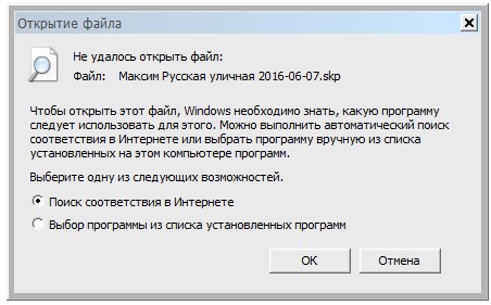

tuomob писал(а):

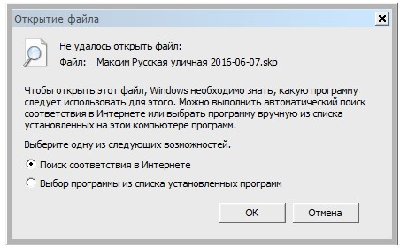

Ухты !!! Классно, спасибо большое. Много полезного увидел , приму обязательно на вооружение.
Вот бы ещё размеры , ооочень было бы мне полезно.
Не могу открыть один Ваш файл ....
 Размер файла:  37.02 КБ

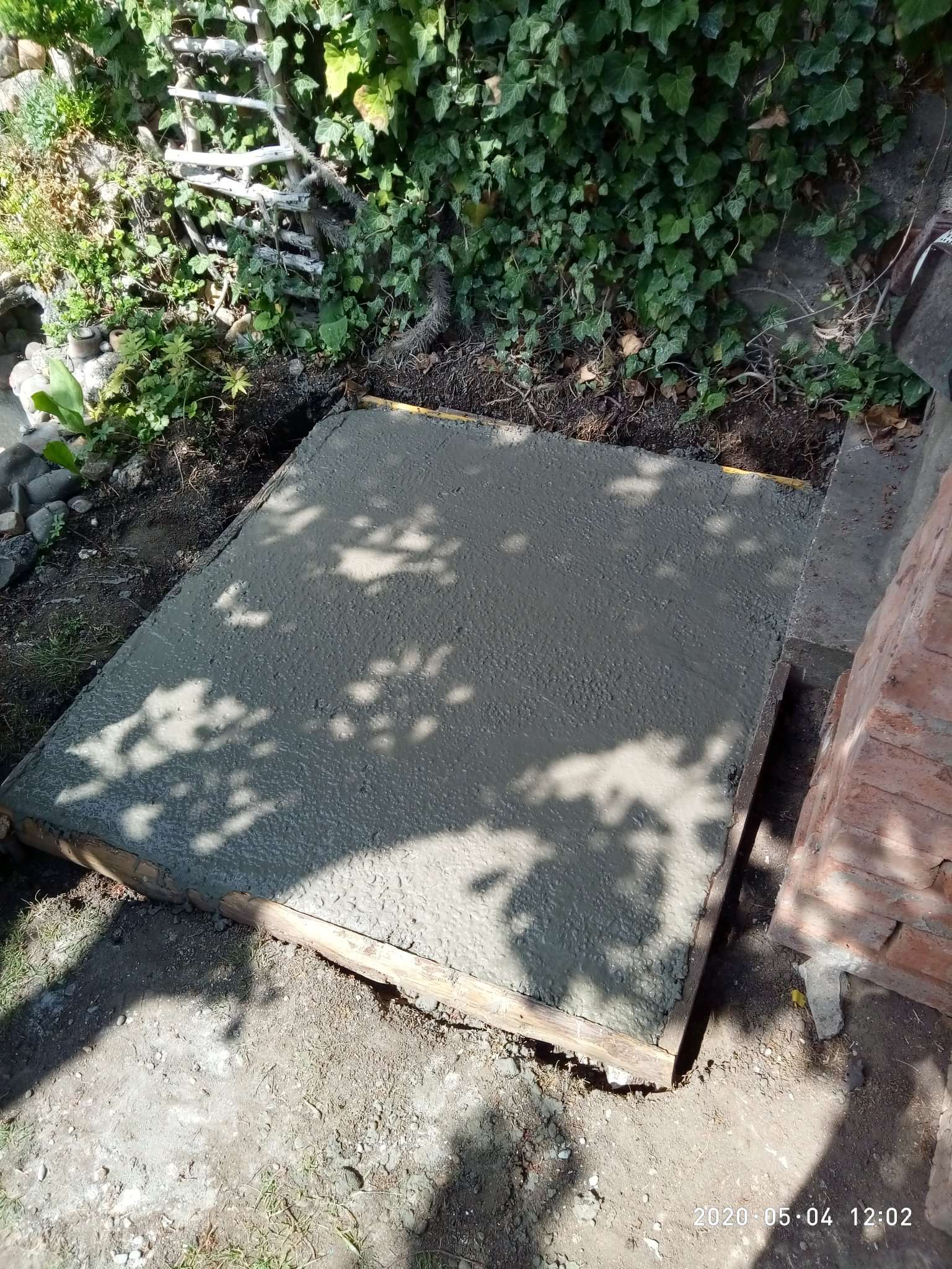

СообщениеДобавлено: Пн 4 Май 2020, 20:19 Ответить с цитатойВернуться к началу
...дожди идут каждый день.
 Размер файла:  518.59 КБ
 Просмотров:  125 раз(а)
