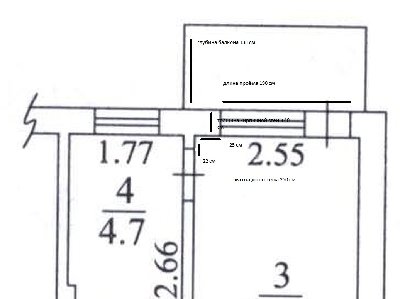

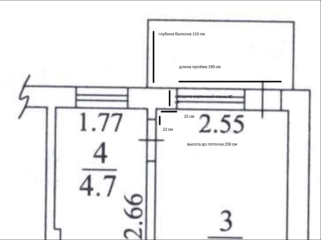

Да, к сожалению, единственное доступное ( и уже используемое под железную печку с дымоходом) место - это переход из комнаты на балкон и там есть нюансы в виде портала, который ниже, чем потолок. Места тоже не очень много.
Я прекрасно даю себе отчёт, что это будет мини-печь, но, повторюсь, это единственно возможный сейчас выход из имеющихся условий и ситуации.
Планировку отсканирую и выложу завтра.

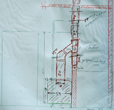

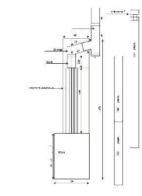

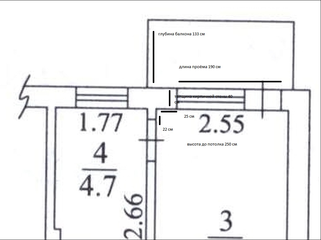

СообщениеДобавлено: Пн 4 Май 2020, 22:07 Ответить с цитатойВернуться к началу
материал перекрытий вообще бетон, но конкретно труба сейчас проходит через металлический проход в крыше балкона.

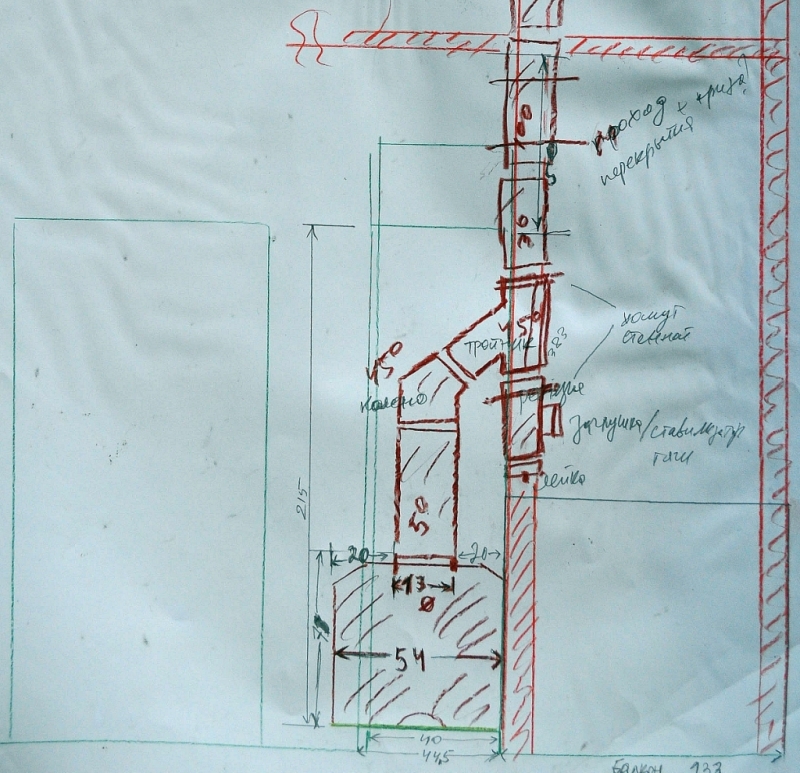

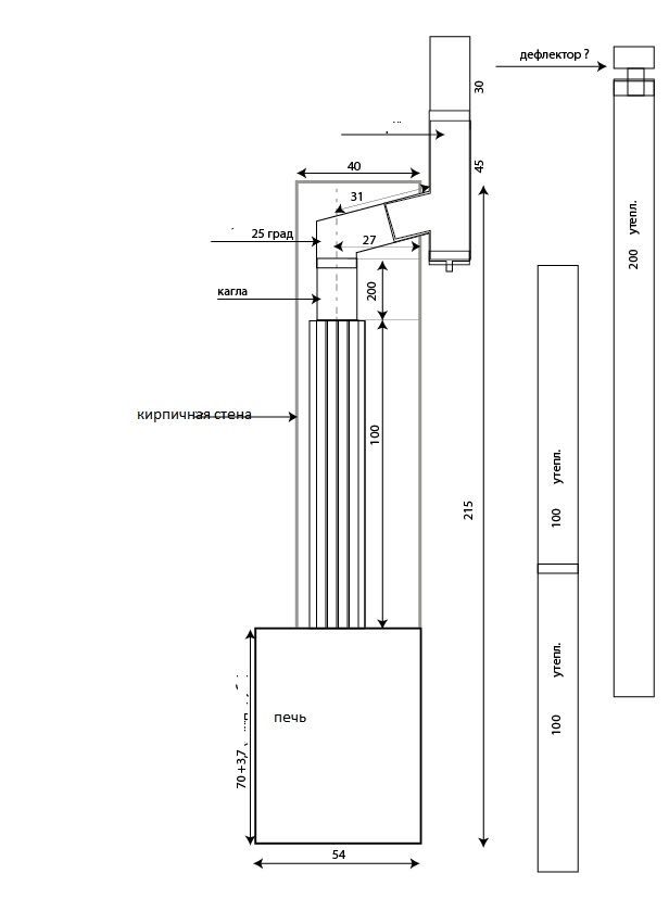

добавил рисунок печи, планировку

Андрей ..
Сообщения: 1175
СообщениеДобавлено: Пн 4 Май 2020, 22:44 Ответить с цитатойВернуться к началу

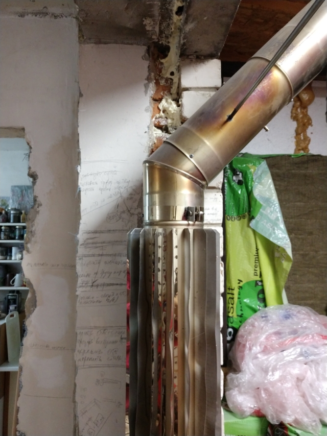

Давайте уточнять... Выше труба уходит надёжно ? Сендвич ? Опорная площадка сендвича где ? Диаметр сендвича ? Если класть кирпичную печь в комнате, надо будет как- то соединяться ...поэтому и требуются уточнения. Видно, что Вы серьёзно подошли к вопросу, но информация не достаточно точная...мы направим, а Вы расширите понимание...

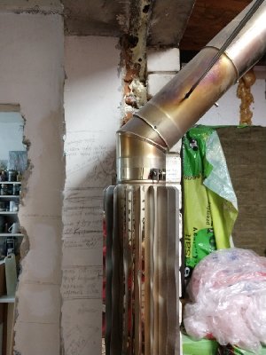

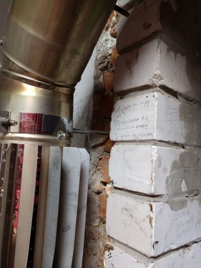

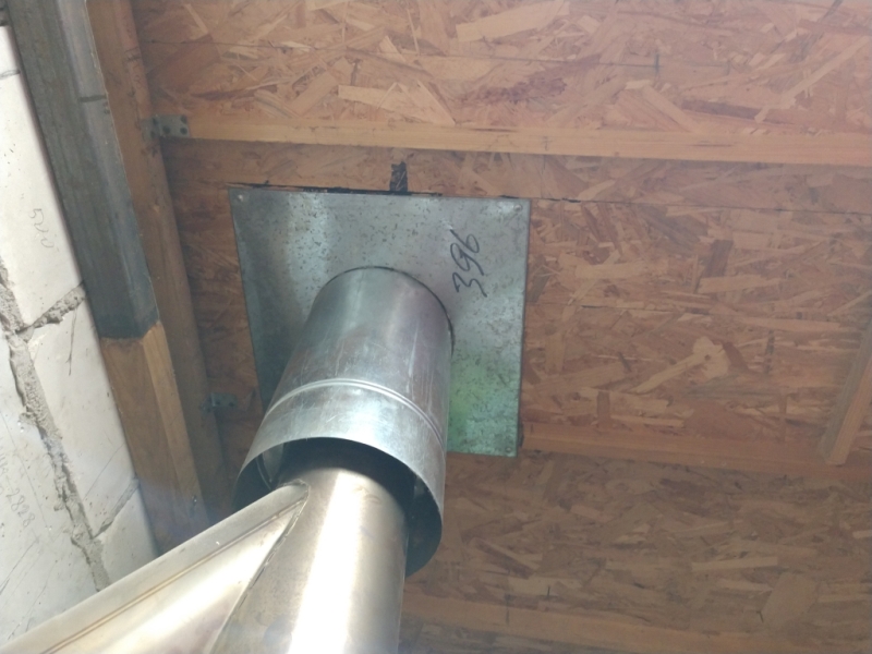

Вот, собственно, фото дела рук мастеров.
Скорее всего, буду дополнительно укреплять или переделывать. В частности, намерен лезть на крышу и крепить на растяжки.

Андрей ..
Сообщения: 1175
СообщениеДобавлено: Вт 5 Май 2020, 08:24 Ответить с цитатойВернуться к началу

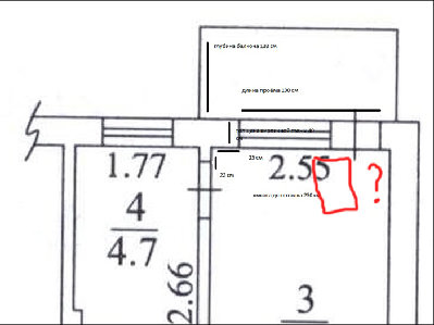

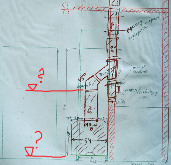

Что там в основании печи, отметка основания относительно пола...отметка низа отвода ? Где стоит печь на плане, в углу ?

Три года кряду я топил аналог буржуйки с металлическим дымоходом, выведенным через балкон. Но сейчас у всей системы накопились пролемы (из дымохода сыплется какая-то минеральная крошка, при каждой топке чувствуется резкий химический запах - не горения, периодически забрасывается дым в квартиру и .д.), которые надеюсь решить постановкой всё же кирпичной печи. Кроме всего прочего есть глобальный момент - греет она пока горят дрова и плюс час, пока остывает. Зимой в морозы это весьма неприятный режим. .
Минеральная крошка,это скорее всего вермикулит.
Он засыпается между труб сэндвича,как утеплитель.и скорее всего трубы не лецинзионные, а самодельные,и у внутренней трубы разошлась точечная сварка по шву.где то.
Химический запах ,не знаю от чего, но возможно, если Вы топили сыроватыми дровами,в режиме тления.
То на стенах печи и трубы,скопился деготь,он и воняет.
лечится прожиганием печи и трубы полной закладкой березовых сухих дров,при полностью открытом поддувале.чтоб печь даже покраснела,
Но в этом случае может вспыхнуть и деготь в трубе.а вот глядя на вашу фотографию,(где труба уходит в щит из осб) это плохая затея.там мне кажется совсем не по стандартам противопожарным,сделана проходка через возгораемые перекрытия
Возможен пожар!!!!

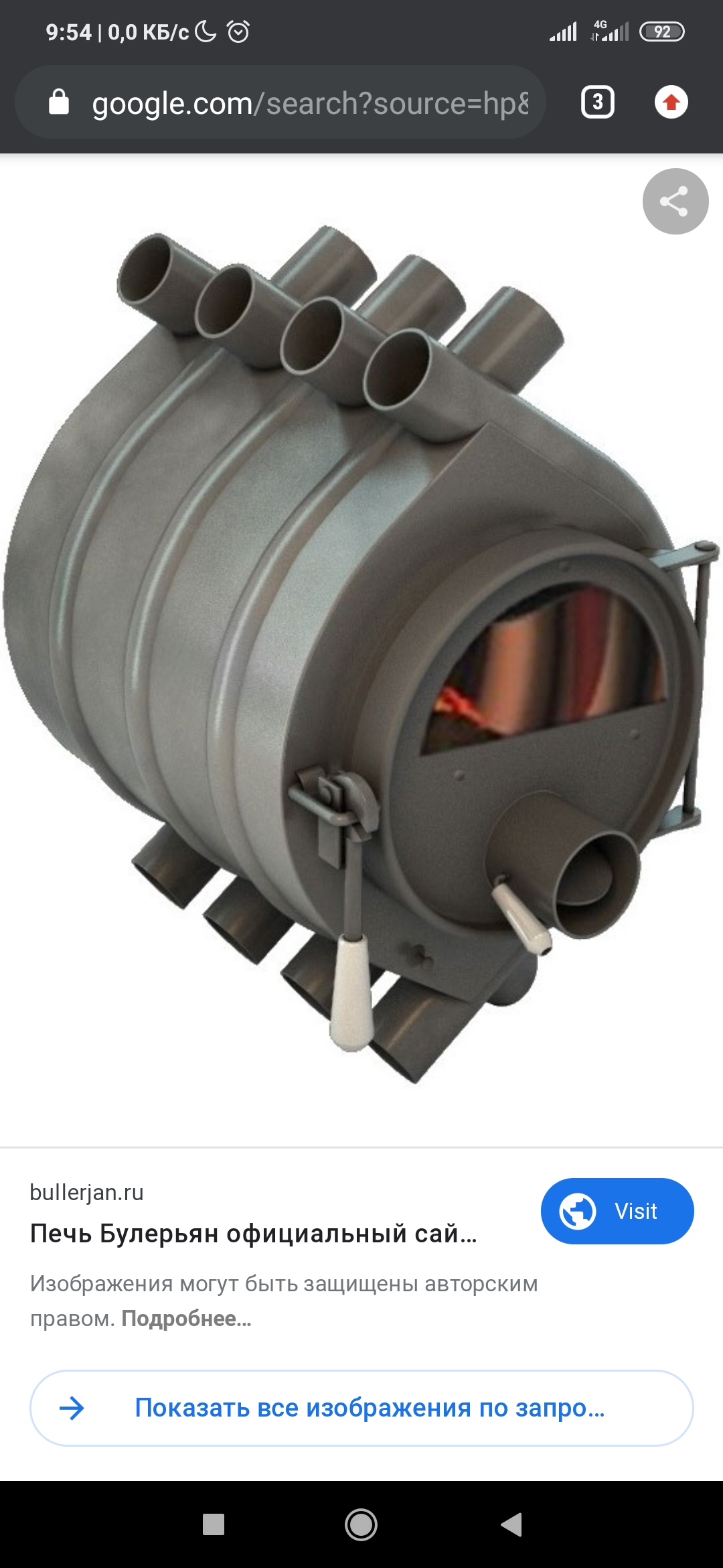

У меня в гараже стоит железный булерьян
У него так же два режима протопки.
Первый с открытым поддувалом.час тепло и час остывает.
Второй : прямо под завязку дров набиваю плотняком и после разгорания минут через 8-10 Полностью закрываю поддувало.
Тлеет до утра,и печь таплая,
А вот если чуть чуть оставить щелочку в поддувале, дрова иногда из режима тления возгораются и происходит выброс дыма в помещениеи.из поддувала.
Но это про печь как на фото говорю.
