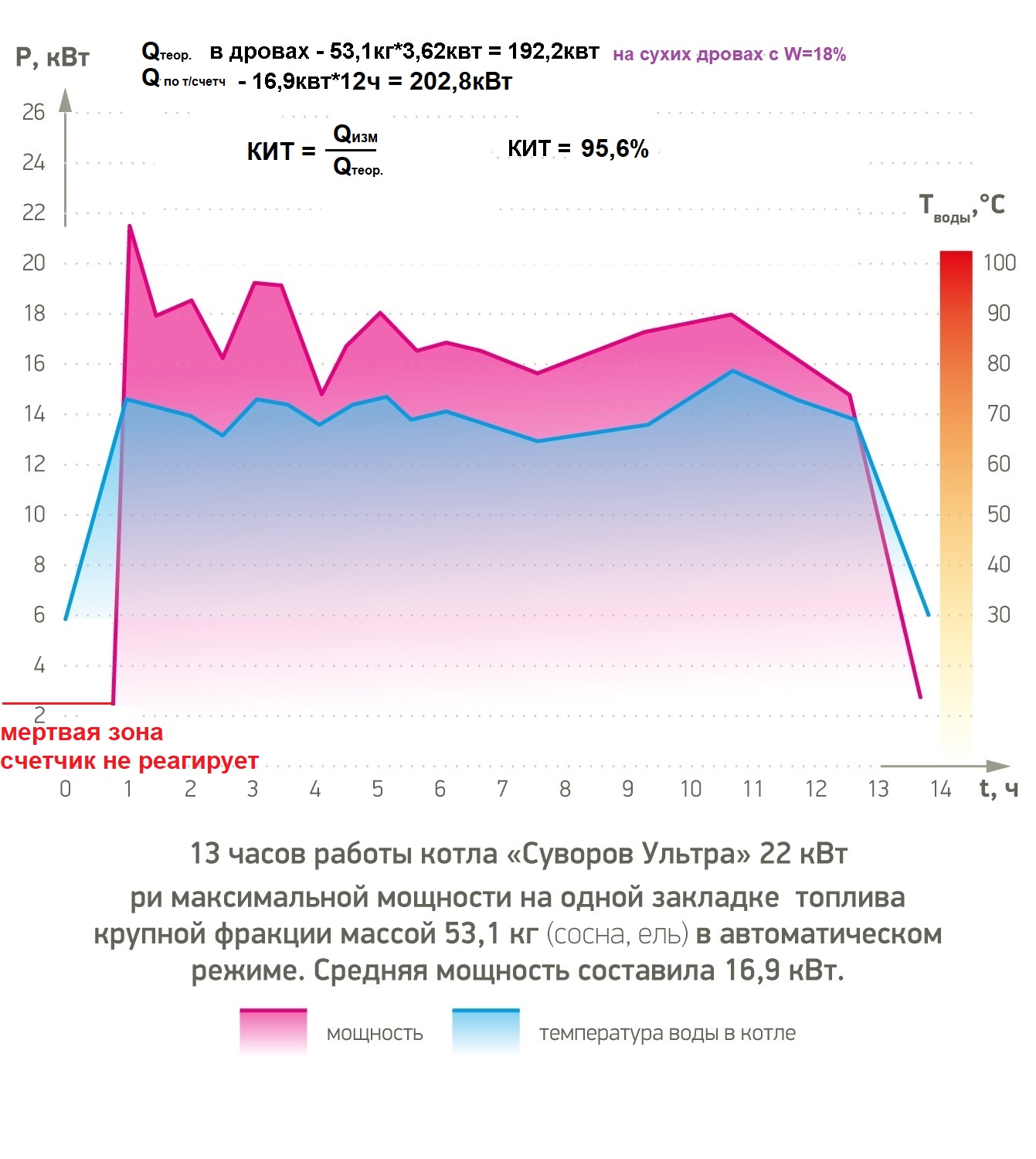

Печки по счастью уже не имею, топлю угольный автоматический котел, который греет дом (контуры радиаторного отопления и теплых полов) и готовит горячую воду (круглый год)...
Чтобы не уходить от темы дров, приведу график работы шахтного котла Суворов-Ультра 22кВт на дровах (сосна и ёлка) влажностью 18%...

alarin писал(а): |
...о каких графиках идет речь?... |
О тех, что показывают степень сгорания в топках по ГОСТ, по EN. Ещё, из доступного здесь, можно посмотреть графики Шевякова.
Покажите свои здесь, для сравнения?

Кольчугин писал(а): |
Чтобы не уходить от темы дров, приведу график работы шахтного котла Суворов-Ультра 22кВт на дровах (сосна и ёлка) влажностью 18%... |
Я не спорю, шахтные котлы, как и многие котлы постоянного действия вообще, показывают вполне приличные результаты по КПД, благодаря относительной стабилизации процесса и эффективному теплосъёму от ДГ к нагрузке. Кстати, пиролизные котлы показывают ещё бОльшую эффективность чем шахтные, однако, я полагал, что тема всё же ближе к теплоёмким печам периодического действия...
Я правильно понял, что на картинке Теоретическое количество теплоты дров меньше чем по теплосчетчику? Получается КПД больше 100%! Или что-то не так. Другая закладка, влияние предыдущей топки.... В любом случае это не тот пример, который следует приводить.

Александр Тимошенко писал(а): |
Я правильно понял, что на картинке Теоретическое количество теплоты дров меньше чем по теплосчетчику? Получается КПД больше 100%! Или что-то не так. Другая закладка, влияние предыдущей топки.... В любом случае это не тот пример, который следует приводить. |
Правильно поняли...
В расчете неверно подсчитана теплотворная способность дров при влажности 18%...
Правильно:
53,1кг*4,02кВт/кг = 213,46кВт*час
Измерено 202,8кВт*час
КИТ = 202,8/213,46*100% = 95%

alarin
Сообщения: 2911
Добавлено:
Сб 30 Май 2020, 19:14
Скорее всего и 4,02 многовато будет. КИТ слишком большой даже в 95%. Это я конечно по своей конструкции ориентируюсь. Она совершеннее, но я не верю, что я в своей больше 90% выжимаю. Хотя был случай, когда выхлоп пошел в помещение и я это заметил только через час с лишним. При этом для меня никаких последствий не случилось. Помещение - подвал, без окон, но с большой ямой в полу. В нее возможно стекал СО2, а приточка как раз на уровне головы, поэтому ничего не заметил...

alarin писал(а): |
Скорее всего и 4,02 многовато будет. КИТ слишком большой даже в 95%. Это я конечно по своей конструкции ориентируюсь. Она совершеннее, но я не верю, что я в своей больше 90% выжимаю. Хотя был случай, когда выхлоп пошел в помещение и я это заметил только через час с лишним. При этом для меня никаких последствий не случилось. Помещение - подвал, без окон, но с большой ямой в полу. В нее возможно стекал СО2, а приточка как раз на уровне головы, поэтому ничего не заметил... |
Влагомеры конечно могут врать, но обычно врут в сторону занижения влажности...
Если реальная влажность 16%, то 53,1кг (по весам)*4,14 (табл) = 219,8кВт*час
КИТ = 202,8/219,8 = 92%
