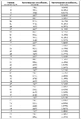

Я правильно понял, что на картинке Теоретическое количество теплоты дров меньше чем по теплосчетчику? Shocked Получается КПД больше 100%! Или что-то не так. Другая закладка, влияние предыдущей топки.... В любом случае это не тот пример, который следует приводить.
Правильно поняли...
В расчете неверно подсчитана теплотворная способность дров при влажности 18%...
Правильно:
53,1кг*4,02кВт/кг = 213,46кВт*час
Измерено 202,8кВт*час
КИТ = 202,8/213,46*100% = 95%

Скорее всего и 4,02 многовато будет. КИТ слишком большой даже в 95%. Это я конечно по своей конструкции ориентируюсь. Она совершеннее, но я не верю, что я в своей больше 90% выжимаю. Хотя был случай, когда выхлоп пошел в помещение и я это заметил только через час с лишним. При этом для меня никаких последствий не случилось. Помещение - подвал, без окон, но с большой ямой в полу. В нее возможно стекал СО2, а приточка как раз на уровне головы, поэтому ничего не заметил...
Влагомеры конечно могут врать, но обычно врут в сторону занижения влажности...
Если реальная влажность 16%, то 53,1кг (по весам)*4,14 (табл) = 219,8кВт*час
КИТ = 202,8/219,8 = 92%
