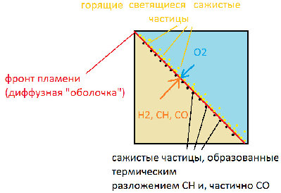

СообщениеДобавлено: Вс 31 Май 2020, 14:40 Ответить с цитатойВернуться к началу
Кольчугин писал(а):
Сажа образуется не только из 2СО, но гораздо чаще из-за крекинга углеводородов ацетиленового ряда...
Вот известная формула для крекинга метана:
СН4 = С+2Н2 реакция идет при температурах выше 600*С
Углерод в виде сажи...
Ну правильно, так и происходит в оболочке гетерогенного(диффузного) пламени, именно этот углерод, в виде мельчайших горящих(и светящихся) частиц, мы видим в пламени. При этом, если снаружи оболочки достаточно кислорода в воздухе, то углерод сгорает практически полностью, независимо от температурных границ, т.к. температура в оболочке горения достаточно высока и практически постоянна(в том смысле, что не зависит от породы древесины дров).

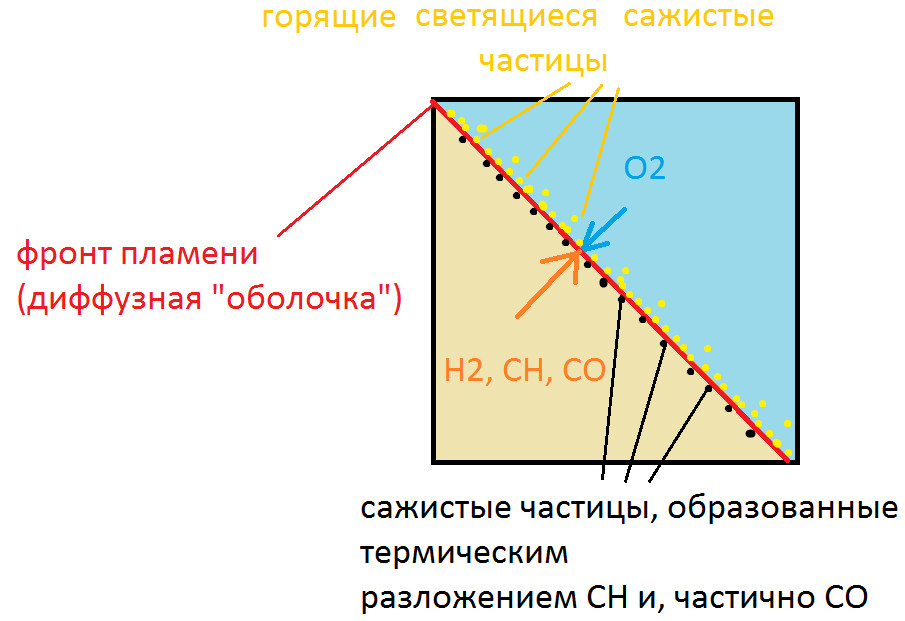

Кольчугин писал(а):
Образование углерода из СО. Беренс [73] полагает, что укрупнение зародышей и рост частиц углерода может происходить в соответствии с реакцией Будуара 2С0 = С02 + С(тв.). Образование ядер углерода по данной реакции маловероятно, так как связано с необходимостью, образования газообразного углерода. Однако, если зародыши углерода уже образовались, указанная реакция может протекать как поверхностная реакция, ведущая к росту частиц углерода. Таким ростом зародышей углерода можно объяснить, например, образование частиц светящегося углерода в области, расположенной несколько выше зоны реакции [1,"с. 190]. [c.182]
(Справочник химика)
Этот углерод практически полностью сгорает, как и СО.
 Размер файла:  116.37 КБ
 Просмотров:  133 раз(а)
Последний раз редактировалось: Шура (Вс 31 Май 2020, 17:37), всего редактировалось 1 раз

СообщениеДобавлено: Вс 31 Май 2020, 17:47 Ответить с цитатойВернуться к началу
Кольчугин писал(а):
vladgri писал(а):
Кольчугин писал(а):
Серьёзно? Smile
А нижнюю строчку не судьба прочитать?
А первый пункт прочитать? речь не о газификации углерода, а о условиях сажеобразования...
Да где Вы низкие температуры то увидели? Во фронте пламени("оболочке") температура гораздо выше 1000*С. Тот СО, который вышел под "оболочку" её уже не минует, а проходя через неё, полностью сгорает до СО2. А тот СО, который вышел мимо "оболочки", может и не сгореть, но и сажу не даст(т.к. нет условий). Не попадает в "оболочку" только тот СО, который вышел из полена не в зоне пятна горения, а такое возможно только в начале растопки, что и показывает(подтверждает) график ГА...

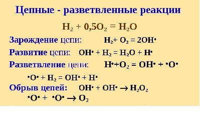

Пожалуй надо упомянуть о цепном механизме реакции горения (по Семенову)
Первопричина горения диссоциация молекулы воды активной частицей(М*) на радикал водорода и радикал ОН (гидроксил) - М*+Н2О = Н- + ОН-
Конечный продукт дает раекция ОН- + Н2 = Н2О + Н-
 Размер файла:  86.75 КБ
 Просмотров:  118 раз(а)
