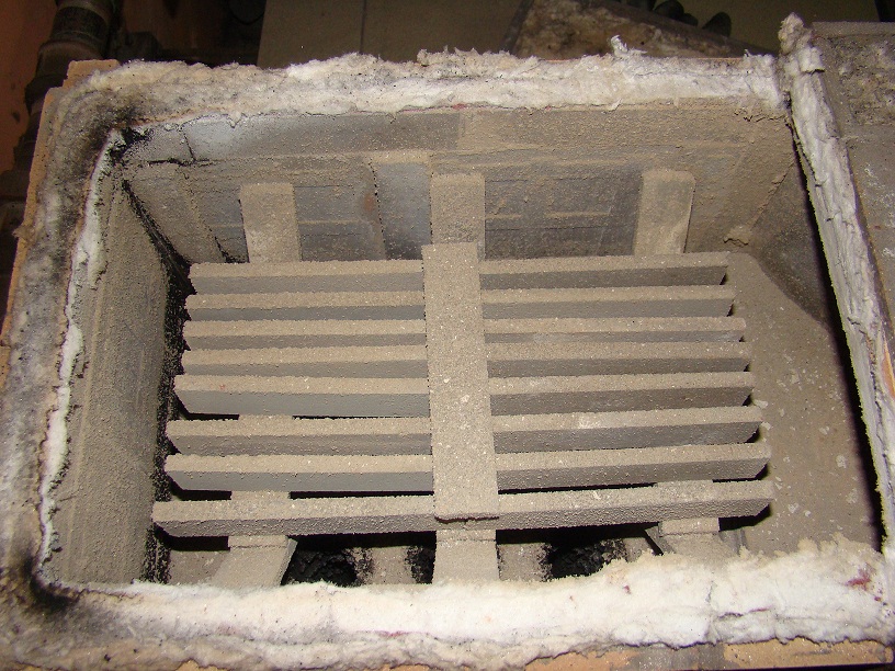

Не вижу смысла в диафрагме, потому как порт и выполняет ее функцию. В отличии от Берга смешение в моем порте начинается до райзера и уже продолжается в нем. Я собственно Сергея и спрашивал за посмотреть, что в эмуляторе покажет.
На фото ряд решетки, на которой тоже еще что-то погореть может, если райзера не хватит. И ниже портрет лошади Хелма после 13 часов рисования

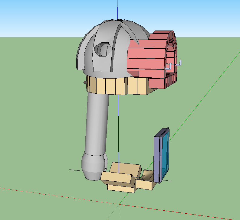

У Кольчугина хоть понятно что он предлагает..., а вот "прикладной нагрев" как поможет мне согреть дачный домик в межсезонье? Кстати, райзер у меня не просто труба, внизу есть расширение - это я пытался изобразить форму стеклянного плафона классической керосиновой лампы, упомянутой Хошевым в своей книге как пример качественного дожигания пламён. И ещё наклонённый.
Райзер в виде плафона с наклоном.
