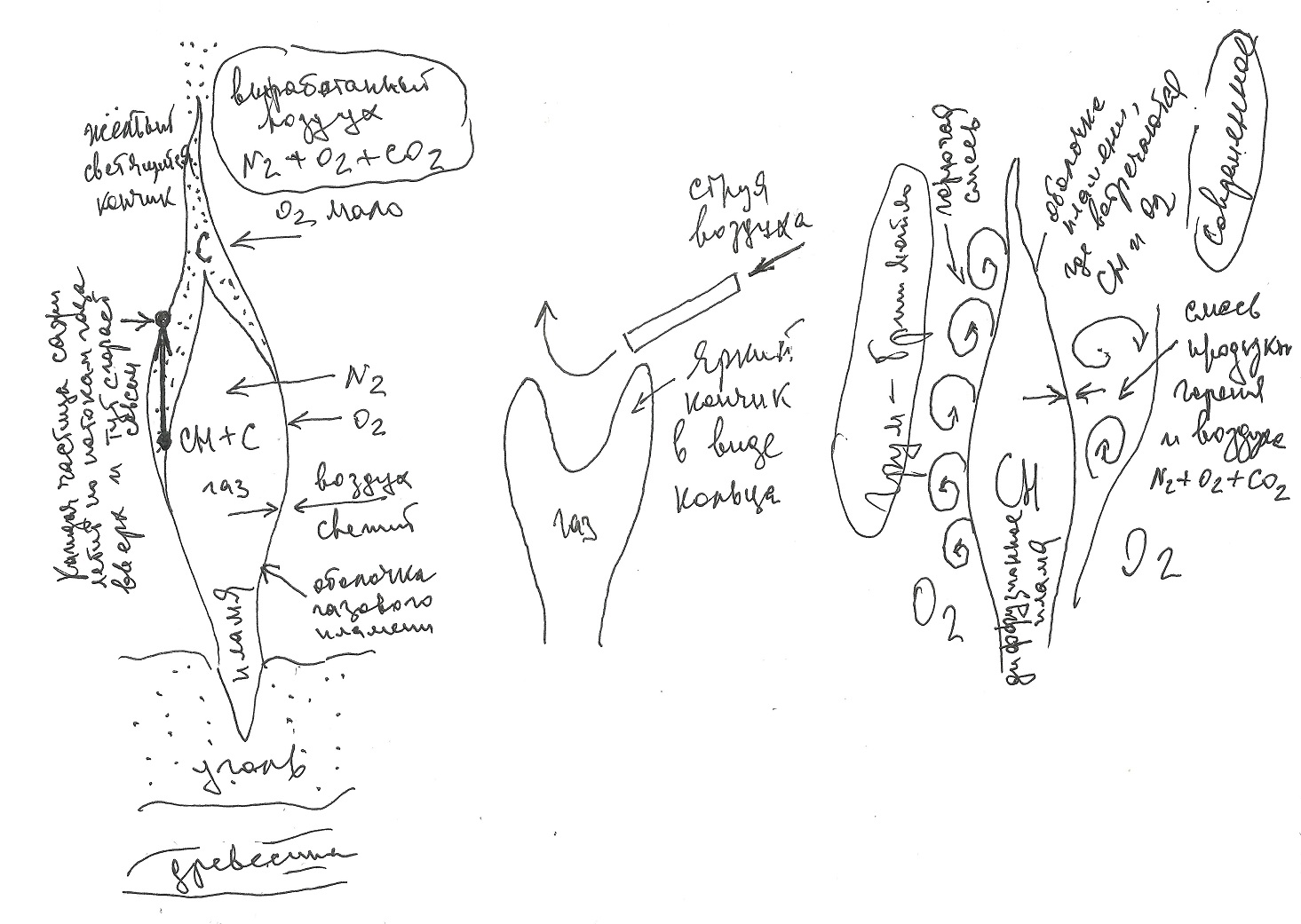

Кольчугин писал(а):
vladgri писал(а):
Кольчугин писал(а):

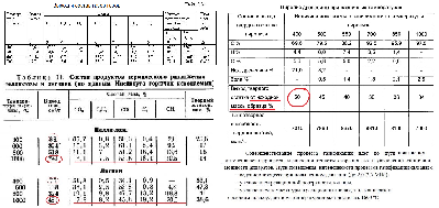

В присутствии углеводородов СО горит со скоростью в 5-6 раз ниже, чем при чистом горении СО...
Не СО в присутствии углеводородов, а СО в углеводородном пламени. И СО и Н2 как промежуточные продукты горения углеводородов, логично не могут отреагировать раньше чем образовались.
А откуда взяться углеводородному пламени в дровяной печке (у Владимира)?
Приведу состав газов от пиролиза (см. вложение)...
Сколько в пирогазах СО, Н2 без углеводородного горения?
Кстати напомню, что после 600*С углеводороды теряют термическую стабильность (СН4 = С+2Н2) с выделением сажи...
Как учитывается данный момент?

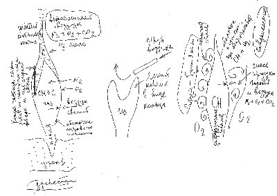

Важные вопросы поднимаете...
Напомню (рвано), что меня заинтересовало в связи низкими топками. Для ясности.
1. Андрей .. показал, как пламена (горящие газы) выскакивают у него из низкого топливника в горнило теплушки. Резко сокращая подачу ПВ, он гасил пламена и увеличивал выход не горящих летучих, которые при воспламенении в горниле образовывали "облачные" пламена. Это в общем-то обычное явление породило массу вопросов - что, где и как выделяется из дров. То есть модель Андрея представилась мне как инструмент для углубленного исследования процессов в топке.
2. Мои видения о том, что пламена - это горящие "дегти", а сопровождающий (испаряющийся и вспыхивающий) дым - это конденсированные "дегти", совпадают с обычной западной терминологией, но не описывает полностью картину. Тем более, что имеются видео Оратая-Кирилки, где вторичные пламена вообще оторваны от первичных. Это уже близко к масс-ракетам Аларина "с гладкоствольными райзерами и клиновидными портами".
3. Владимир СПб напомнил, что в печах наряду с пламенами имеются многочисленные продукты термолиза (газогенерации), которые могли бы дать вклад в картину. Действительно, из горящей древесины выделяется до 40% горючих окси-углеводородов (альдегидов, кетонов, спиртов, эфиров) в смеси с СО, и до 15% масел и смол (креазотов-дегтей), которые вовсе не всегда включаются пламена. Владимир СПб обещал описать свои видения, но пока работу не закончил. Будем ждать. Взгляд Владимира СПб кажется близок к мнениям Грум-Гржимайло часть первая.
4. Ракетчики преимущественно оперируют понятиями горения СО, но с добавками углеводородов, снижающих температуру самовоспламенения. То есть считают, что вторичный пиролиз летучих значителен. Хотя, что может получить Аларин при 400град в топке? Что означают эти 400град? Средняя температура по топке? А местами есть и 1000град?
5. Владгри подчеркнул (с ссылкой на классиков), что сначала выгорают углеводороды с образованием СО. И лишь потом начинает гореть накопившийся СО. Это значит, что в пламенах может быть много СО.
6. Все это намекает на то, что летучие из глубины полена дымно терморазрушаются в угольном слое горящего полена, выходят в виде СО+Н2 с углеводородами. Последние быстро выгорают. И весь язык пламени представляет собой фактически горящую струю задымленной окиси углерода (практически без углеводородов).
7. В этом плане очень интересны исследования Шевякова с пламенами в узилище (заужении). Например, почему пламя не разгорается при радиальном набегании воздуха. Уже нет углеводородов? Или СО тоже нет? Только сажа? Короче, пламена могут быть разными и ведут себя по-разному. Ну а если в заужении пламен нет, то и ожидать нечего (кроме смешений ПГ с ВВ в керогазах ракетчиков).
8. В этом плане конструкция польской печи не удачна? Поскольку сопло слишком высоко, и пламен в сопле нет? Или нужен верхний первичный розжиг лучиной непосредственно под соплом? А когда разгорится, то сопло уже и не нужно?
9. Так или иначе, интересно теоретически продумать структуру струи горящей задымленной СО. Она ведь должна быть четкоочерченной? И длинной? И малочувствительной к обдувам воздухом? И т.п.
*Пошел пятый месяц карантина... Very Happy
 Размер файла:  32.72 КБ
 Просмотров:  95 раз(а)

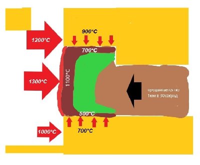

Так вот в горелке ГВТТ (см.вложение) температура в камере факельного отсека в районе коксового слоя - 1300*С...
Слой этот не горит в нем идут термихимические реакции, причем идут с двух сторон...
С одной стороны с углеродом вступают в реакции продукты горения СО2 и Н2О, а с другой стороны продукты термолиза, в том числе и ПАУ, которые проходя через слой кокса (углерод с высокой реакционной способностью) либо восстанавливаются, либо термически разлагаются (доразлагаются)...
Все это звучит, как противопоставление дров и опилок, печи и ГВТТ...
Но в ГВТТ, как я понимаю, методом экструзии формируется прессованная "сосиска", которую сжигают с торца.
И если бы на сжигание подавалась бы "палка" того же диаметра, то результаты были бы аналогичны.
Так что, полезней было бы провести аналогии, чем искать различия.
И помочь нам разобраться с летучими при горении.
Тем более, что теплотворные способности дров, опилок, соломы, рисовой шелухи и др не столь уж отличаются.
А мокрые опилки (лежащие под дождем в ГВТТ) горят порой даже лучше, чем сухие. Видимо, водяной пар как-то разрыхляет "сосиску"...
В ГВТТ воздух направлен струей на поверхность (раздувает уголь)?
Или все же лижет поверхность (сдувает пламя)?
У ГВТТ, Юрий Михайлович, общего с печкой, только кирпичи... Остальное всё отлично...
Главное отличие способ организации горения газов (эжектирование в поток воздуха и горение в потоке) и не горение а расходование на термохимические реакции коксового остатка, хотя элемент горения остаточного кислорода там по-любому присутствует...
По-хорошему феномен ГВТТ требует тщательного изучения "под микроскопом" а не в Полтавской глубинке...
Склеивание горячим лигнином и прессование имеет место только на строго ограниченном пространстве пиролизного отсека...
Правда это не сосиска, а брикетик (толстая пеллета)...
Термохимия вся расписана... Просто необходимо добавить что термолиз топлива идет в реторте (пиролизный отсек) при температуре +700*С, что позволяет говорить о быстром пиролизе (флэш-пиролиз, "мгновенный пиролиз", говоря языком автора горелки)

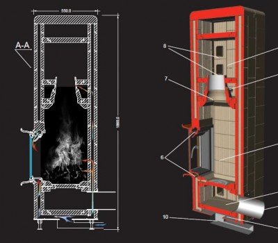

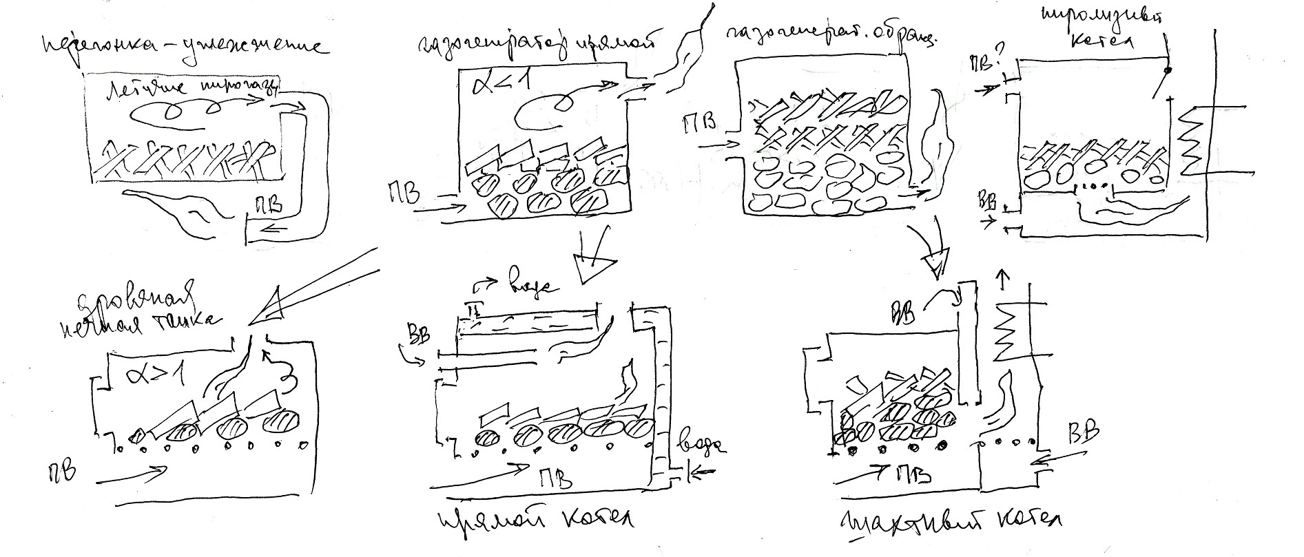

У ГВТТ общего с печкой только кирпичи... Остальное всё отлично...
И древесина разная, добавлю. И пиролиз разный... Радость
Ну тогда о чем печникам с котельщиками разговаривать? Very Happy
*Пока рисовал и цифровал, забыл что, кому и зачем... yu Sad
 Размер файла:  340.03 КБ
 Просмотров:  107 раз(а)

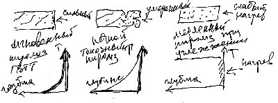

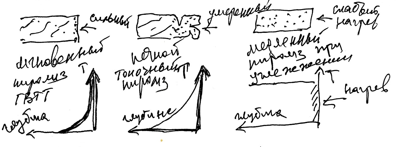

Я это понял так.
- При очень большом тепловом потоке на древесину (то есть при высокой скорости пиролиза полена) "температура" не может глубоко залезть в древесину - тонкая верхняя корочка древесины тотчас обугливается и тотчас газифицируется-слизывается (включая угли?).
ГВТТ - это налог как бы сильно подгоревшего шашлыка.
- При умеренном тепловом потоке на полене образуется толстая корка углей, пиролиз идет в глубине полена, низкотемпературные ПГ просачиваются наружу через все более горячие слои древесного угля, обогащаются высокотемпературными ПГ (образующимися при более высокой температуре пиролиза). Угли находятся на подложке древесины, не могут свободно сжаться и трескаются.
Печи - это аналоги сочного шашлыка с корочкой.
- При очень медленном нагреве все полено прогревается разом на всю глубину и постепенно нагревается по всему объему, образуя однородный уголь, постепенно усаживающийся в размерах (это товарный древесный уголь без трещин).
Это сухая перегонка - аналог не обжаренного тушеного шашлыка.
Вопрос к ВладГри - состав пирогазов будет одинаков?
В том числе, если собрать все пирогазы вместе за весь цикл газификации полена...
 Размер файла:  174.52 КБ
 Просмотров:  93 раз(а)

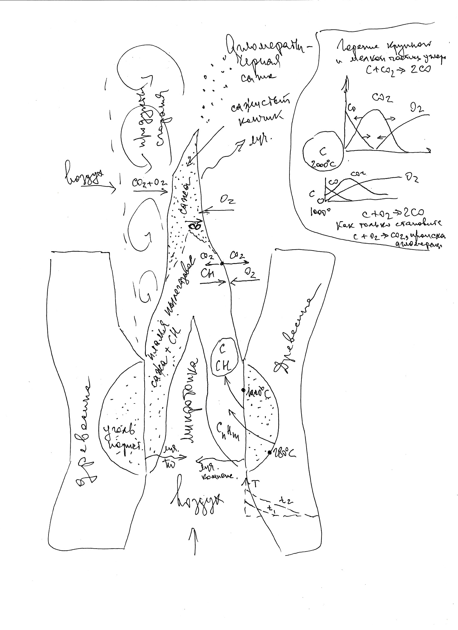

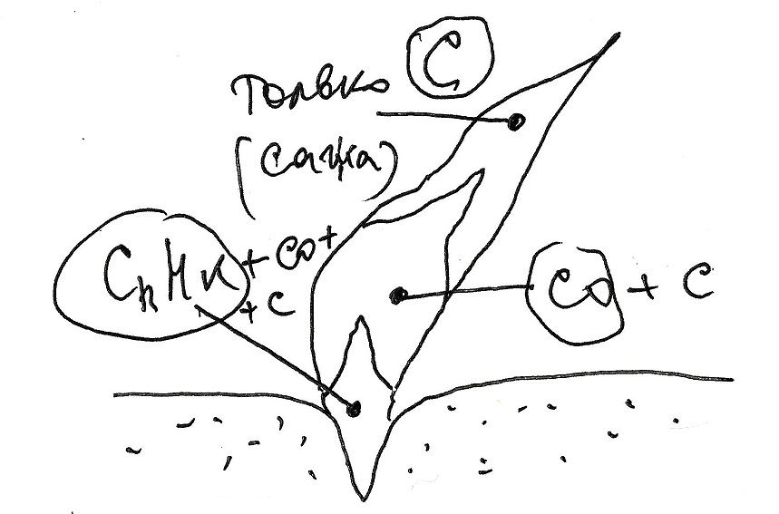

Для того, чтобы сжечь газы, их надо сперва получить...
А то Аларин не зная, как они получаются, таскает эти ПГ по всей топке, охлаждает, пропускает через окно и горизонтальный канал, вводит в порт, смешивает с ВВ якобы в стехиометрии (альфа единица) и затем рассчитывает, что это все само собой воспламенится и сгорит в райзере, который к тому же и даст тягу...
В печной топке попроще.
1. Правая сторона рисунка. На нагретой поверхности полена (термически толстого, то есть не прогревающегося на всю глубину разом, а нагревающегося "корочкой") начинают выделяться разного рода ПГ - оксиуглероды, дегти в виде белого дыма и паров, разные газы включая СО.
2. Левая сторона рисунка. Эти выходящие пирогазы ПГ могут воспламеняться, образуя поверхностные пламена, пламена из трещин угольного слоя, пламена из микротопок между горящими поленьями в закладке дров.
Кнорре пишет, что все эти выделения поднимаются над дровами и сгорают в виде факела над закладкой (над костром).
Но полнота сгорания не гарантирована. К тому же, такое описание слишком упрощенное и не конкретное. Не директивное.
Так или иначе, приходится учитывать взаимодействие левых пламен с правыми газами (парами и дымами).
Владимир СПб предлагает правую сторону смешать с левой в "порту" (в окне-хайле) и сжечь в утепленном вертикальном канале - райзере.
Чрезмерно вникать в детали процессов пиролиза и горения считает излишним.
А меня как раз больше бы интересовали вопросы дожигания правых газов левыми пламенами:
- когда конвективная циркуляция газов в топке подводит правые газы к поверхности левых пламен с контактным сгоранием правых газов,
- когда левые пламена низкие, и правые газы могут выскакивать через порт из топки не сгоревшими,
- когда левые пламена проникают в сужающий порт и соприкасаются с правыми газами,
- когда левые пламена полностью перекрывают порт и тп.
 Размер файла:  144.91 КБ
vladgri
Сообщения: 1857
Регион: г.Павлодар
СообщениеДобавлено: Вс 2 Август 2020, 13:54 Ответить с цитатойВернуться к началу
Химический состав летучих, даже при сжигании одним из этих способов не будет повторятся буквально точь в точь. А уж тем более при совершенно разных способах сжигания.
Тем не менее есть закон Гесса, которому всё равно каким образом будут протекать реакции от начала до окончания процесса. При одинаковом исходном топливе и одинаковых результатах ГА дымовых, выделится одинаковое количество энергии. Smile
Есть только одно маленькое но. Но оно не для этой темы. Smile
Сообщения: 4881
СообщениеДобавлено: Вс 2 Август 2020, 14:04 Ответить с цитатойВернуться к началу
И самое главное - что это за левые пламена?
Какова их структура, каков состав (что горит), когда и как можно сжимать без дымления и тп? Причем, поскольку дровяные пламена изначально (с выхода из поленьев) задымлены сажей, какую роль играет эта сажа в процессах горения.
Сейчас, после изучения разных мнений специалистов, у меня возникает ощущение, что пламена имеют три высотные зоны:
- нижняя с наличием горючих углеводородов СН (С орг),
- средняя со сгоревшими СН и обогащенная СО,
- верхняя сажистая с наличием только частиц сажи (С элем).
 Размер файла:  81.68 КБ
 Просмотров:  80 раз(а)
Сообщения: 4881
СообщениеДобавлено: Вс 2 Август 2020, 14:25 Ответить с цитатойВернуться к началу
То есть в мои прежние упрощенные схемы дровяных пламен надо добавить зону премущественного горения СО.
Причем, видимо, весьма протяженную.
При этом все коренным образом может измениться...
*Так что надо бы поискать данные по СО пламенам.
 Размер файла:  265.69 КБ
 Просмотров:  101 раз(а)
 Размер файла:  390.99 КБ
 Просмотров:  106 раз(а)

СообщениеДобавлено: Вс 2 Август 2020, 15:53 Ответить с цитатойВернуться к началу
...*Пока рисовал и цифровал, забыл что, кому и зачем... yu Sad
А пиролизный топливник, "Downdraft" и т.п., почему то не нарисовали...
Я это понял так.
В ГВТТ пиролизуемое топливо находится в камере пиролизации (реторте)очень долгое время (ни в печи, ни в костре нет у топлива столько времени), подвергаясь все это время температурному воздействию без доступа воздуха (внимание АЗОТ!!!)...
 Размер файла:  58.22 КБ
 Просмотров:  75 раз(а)

СообщениеДобавлено: Пн 3 Август 2020, 13:05 Ответить с цитатойВернуться к началу
Нарисовал... Четвертый наверху. Если это то, о чем Вы говорите.
https://forum.stovemaster.ru/viewtopic.php?p=183891#183891
Беда в другом. Я что-то сообразил и захотел отметить ОЧЕНЬ важное для себя. Радость
Нарисовал. Потом сканировал. Затем фотошопил.
А потом отвлекся и позабыл, зачем рисовал. Sad
Вот такая романтика приходит к людям с годами... Very Happy
Ладно... Вспомню.
