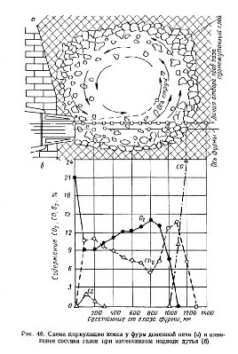

* Может кому-то будет интересна картина горения в некоторых конструкциях доменных печей. Процесс близок в чем-то к ГВТТ. Воздух подается тангенциально (по стенке), облизывает цилиндр-топку из кокса. Замеры по горизонтальной прямой с кружочками - минимум кислорода вблизи горящего кокса, максимум в центре крутки.

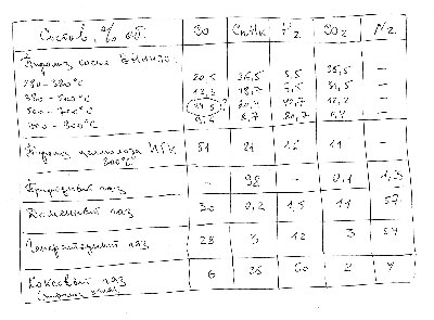

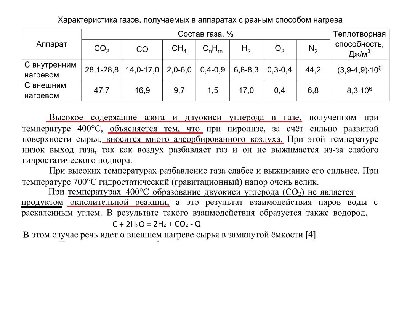

На красное в порядке следования:
1) Главная постоянно повторяемая ошибка - что в ГВТТ горит слой (который маленький)... Он не горит... От слова ВООБЩЕ...
Горят газы в двух факелах (внутреннем и внешнем)... А вот внутренний факел горит на слой углерода, разогревая его (компенсация эндотермии при термохимии) и принося реагенты (СО2 и Н2О) в слой раскаленного углерода, при этом взамен реагентов получая вдвое больше топлива (горючих газов)...
Кстати мощностной диапазон в ГВТТ от 4кВт до 100 кВт с хвостиком Намеряли до 150кВт...
2) Поленья в печи пиролизуются в присутствии азота (которого 78% на 21% кислорода), Потому газ при печной пиролизации низкокалорийный...
3)Азота в пиролизном отсеке ГВТТ минимум, от того что в топливе (см. таблицу) его немного и подпорного воздуха подаётся только для создания барьера распространению пирогазов по шнеку (тоже мало) ...
Скорости термического продвижения при горении дров высоки, да вот Азот портит всю картину маслом... Эка незадача...
Ещё одна незадача - диффузионное горение с практически отсутствием внятного смешения...
Как итог - средние века, те которые темными зовутся...
4) Воздуходувка стоящая в ГВТТ мощная, но вся мощь уходит на создание высокого давления при низком массовом расходе...
Кстати Вы не одиноки в своём заблуждении... Очень многие грешат подобным...
Высокое давление необходимо, чтобы продуть узкие щели и созданным потоком пройти по диагонали факельный отсек и эжектировать внутрь горючие газы...
Вот такие пироги... С котятами...

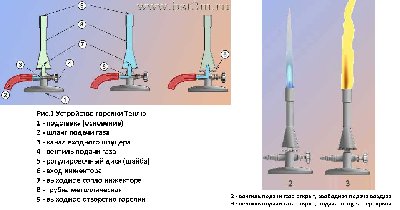

Сейчас, после изучения разных мнений специалистов, у меня возникает ощущение, что пламена имеют три высотные зоны:
- нижняя с наличием горючих углеводородов СН (С орг),
- средняя со сгоревшими СН и обогащенная СО,
- верхняя сажистая с наличием только частиц сажи (С элем). |
Зачастую, для умозрительного описания пламен достаточно лишь упоминание наличия горючих летучих (газов, сажи, туманов).
Но если говорить о высоте пламен и механизме горения (определяющих высоту проектируемой топки), то требуются уже более углубленные количественные модели.
Почему одни пламена низкие, а другие короткие? Почему пламена могут глубоко залезать в каналы вплоть до изголовка трубы? Почему пламена порой вдруг разгораются в каналах или полостях за хайлом? Почему мокрые дрова лучше прогревают каналы печи?
К сожалению, структурой дровяных пламен никто толком не интересовался. Ну горит "креозот", пусть горит. Главное, чтоб потом тепло уловить. Даже американцы в своих герметичных печах чистого горения не докапывались. И европейцы в каминопечах декоративного горения тоже не докапывались. Норвежцы, правда, начали что-то изучать в плане экологии...
Но уже давно было замечено, что если коснуться к верхушке пламени (например, нависающей стенкой камина), то тут же появляется черный дым и сажа на поверхностях. А если коснуться к нижней части пламени (теми же горящими поленьями, к примеру), то черных дымлений и копоти не отмечается. Копоть вверху пламени сухая сажистая, а копоть снизу пламени маслянистая.
Поэтому, когда-то я для себя условно разделил пламя по высоте на нижний парогазовый участок и на верхний сажистый участок (кончик - "top").
В сажистом кончике нет горючих газов, горит (долго) раскаленная сажа в горячем потоке дымовых газов.
Догорит ли сажа - не столь уж важно для энергетики печи.
Сажи (как горючего) относительно мало, ее догорание дает, допустим, прибавку в 1%.
Ежели ввести ВВ на дожигание, то больше потеряешь в КПД за счет захолаживания дымовых газов.
Но принцип ВладГри ("окись углерода горит после выгорания углеводородов") подсказывает, что может быть и средний участок пламени "между низом и верхом".
То есть, горение углеводородов препятствует горению СО и при этом само выделяет СО.
Дополняет картину наличие азрозолей сажи (аморфного активного углерода).
Гипотеза вполне разумна и закрывает некоторые вопросы, которые я ранее отмечал, но не мог объяснить.
Так или иначе, аналогия дровяных пламен "со свечами и керосинками" кажется натянутой.
Слишком уж разными бывают эти пламена, даже в "растянутом" полудымящем состоянии за счет недостатка кислорода.
Причина, конечно же, кроется, в том числе, и в изначальном составе пламен (в первичных горючих газах).
А также в изначальном наличии сажи в дровяных пламенах.
Может быть, и в изначальном наличии паров воды (о которых порой совсем не упоминается)?
Прошу газогенераторных ракетчиков помочь мне разобраться.
Хотя бы в отличиях внешнего вида пламен нижеприведенных газов.
Читал, к примеру, что Аларин жег доменный газ (хотя Хельм отмечал, что жечь доменный газ трудно).
Лучше же, конечно, генераторный или коксовый газы.
Чем они отличаются от пропановой горелки, в частности...

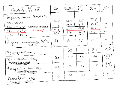

Пн 3 Август 2020, 22:46
| Юрий Хошев писал(а): |
Нарисовал... Четвертый наверху... |
Пардон, с телефона не узрел.
Как по Вашему, пламя в "dowdraft"-те, преимущественно гомогенное или гетерогенное?

1) Термохимические реакции:
реакция Будуара - С+СО2 = 2СО-Q (1)
реакция получения водяного газа - С+Н2О = Н2+СО-Q (2)
Реакции (1) и (2), давно известный, обстоятельно исследованный факт!!!
2) Термолиз в реторте с внешним нагревом (см. более ранние сообщения), также не новость и не откровение... Давно известный факт!!!

4) Ну и камень преткновения, факт того что углерод (при работе "в режиме") может не гореть, а расходоваться на термохимические реакции...
Здесь аналогов в мировой практике пока, что не было... Потому Коныш Валерий Иванович и получил с ГВТТ патент на изобретение...
Вы сомневаетесь в том что горелка Текле, направленная на слой углерода (кокса) способна разогревать слой кокса до температур в 1000-1500*С?
И считаете сказкой этот факт?
Я думаю, что любая домохозяйка способна в данном случае подтвердить факт возможности подобного нагрева...
Думаю достаточно для того, чтобы похоронить термин "сказочность"?

А можете, более-менее популярно, описать цепочку реакций(от полена до пламени в "dowdraft"), которая приводит к "очистке" и набору дополнительной калорийности ПГ? |
Воспользуюсь табличкой Юрия Михайловича (см. вложение)
В качестве "downdraft" примем чешский котел Atmos cерии D (дровяной с футерованной камерой газификации)...
Не буду описывать выход в режим... Считаем что уже в режиме (камера газификации разогрета, лучевое догревает дрова) газовые характеристики на выходе из полена в таблице подчеркнуты красным: СО - 24,5%, CmHn - 20,4%, Н2 - 42,7%, СО2 - 12,2%, Н2О - 15%...
Всё это хозяйство проходит через слой восстановления...
В результате будем иметь:
СО - 24,5% + 24,4% (от С+СО2) + 15% (от С+Н2О) = 63,9%
Н2 - 42,7% + 15% (от С+Н2О) + что-то от термолиза CmHn = от 57,7% до 70%;
СН4 - до 15-20% (от термолиза CmHn)...
В печи выход пирогазов несколько иной (в следствии охлаждения полешек продувочным воздухом:
СО - 12,3% ;
CmHn - 48,7%;
Н2 - 7,5%
Это в цифрах...
Довольно грубо, но суть отражает...
