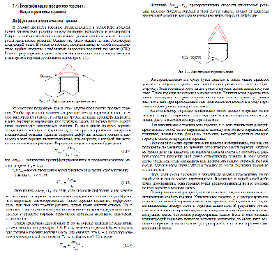

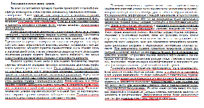

И тем не менее терминология Шуры неправильна...

Я лишь спросил у Вас уточнение, т.к. в известных мне источниках, гомогенным(кинетическим), называется горение предварительно перемешанной газообразной смеси топлива и окислителя, как например в горелке Бунзена с открытой подачей воздуха, в кухонной газовой горелке, в керогазе и т.п.
А гетерогенным(диффузным) горением, называется горение, при котором горючее и окислитель смешиваются в зоне реакции, т.е. в относительно тонкой оболочке пламени, как например в горелке Бунзена с закрытой подачей воздуха, в пламени газовой зажигалки, свечи, спички, в пламени керосиновой лампы, в "ракетной", колосниковой, бункерной или подовой печи, в гвтт и т.п.
Да в том же пресловутом "райзере", горение преимущественно гетерогенное, т.е. смешение горючего и окислителя происходит всё в тех же диффузных оболочках пламени. И ничего с этим поделать нельзя, оболочка довольно прочная, т.к. скорость реакции(распространения пламени) предварительно перемешанной смеси относительно высока и поэтому всё что успело смешаться, практически, мгновенно сгорает, и дальнейшее горение идёт уже по границе между горючим(газом) и окислителем(воздухом).

Гомогенное кинетическое правильно, а гетерогенное не совсем... т.к. всё перечисленное (горелка с закрытым воздухом, свеча, зажигалка, спичка) дуффузионное, но гомогенное (газ в газе) горение... Гетерогеноое в спичке - свечение головки, в свече - тление жгута...
В райзере горение может быть как диффузионным, так и кинетическим...
У Владимира горение было только диффузионным (на полугазе), а у Андрея на стадии разогрева - диффузионное, после перехода на газ (перекрытия ПВ) горение становится кинетическим, что и фиксирует градусник в райзере (рост температуры до 1200*С)...
В ГВТТ горение диффузионное, но турбулизированное, причем сильно турбулизировано, потому максимально приближено к кинетическому...
Замечу, что следует отличать горение напорное и плавающе-ламинарное (в печах)...

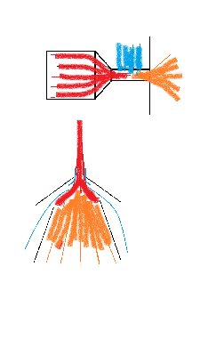

Не совсем так. Это только в варианте порта Берга. У нас ТВС готовится в ГК перед впрыском в райзер. Причем в варианте Перелесника смешение идет в ГО, самом начале ГК падающим сверху ВВ. У меня в конце, но зависит от угла поворота пластин ГО.

Возможно, что на каком то этапе, в какой то момент времени, у вас там так и происходит, как впрочем и в любой другой печи(и даже в костре), но вот о каком либо преимуществе, какой либо установки, можно судить лишь по Результатам Испытаний, а с этим у вас(у Вас, у Кольчугина, у Валеры и проч.), очень туго, одни только сказки, да и с теорией тоже как то совсем недостоверно.
Если есть хоть какое то пламя до ГО, ГК, "порта" и т.п., то ни о каком предварительном смешивании говорить не приходится, оболочка пламени не даст. А если нет пламени в бункере, то дрова потухнут, значит их надо чем то нагревать(через стенку и т.п.), получать таким образом пирогазы и сжигать их как кому нравится, хоть в горелке Бунзена. Однако, при этом, встаёт вопрос об эффективности, удобстве пользования и т.п.
