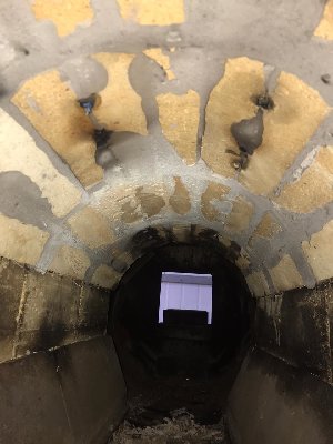

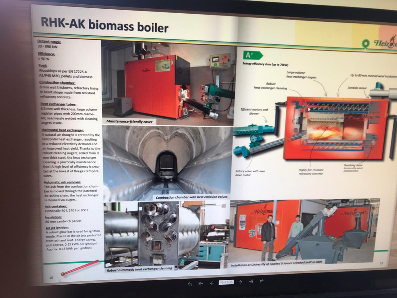

Шнек то точно подает, но опыт начался после вывода горелки на режим. Мы же разбирали схему горения. И получили уплотнение -колбасу в зоне горения, которая образовалась при выходе горелки на режим. А дальше методология, вернее ее отсутствие...В то время как шнеком подавалась точная навеска топлива, в камере горела коксовая колбаса. За те 15 минут измерений, 1,5 кг опилок даже не проникли в зону горения. А вот полученное тепло как раз соответствует теплоте сгорания угля, т е оконцовки колбасы. Чудесное совпадение, не правда ли. Вот только наводит на две мысли, либо сей опыт умышленный, т е специально сделанный, чтобы ввести народ в заблуждение. Либо простая безграмотность. Почему на 1,5 тонны нет ролика? да с самого начала, с растопки. А где любимые графики Шевякова? Сознательно не стал Валера делать, дабы повтор его методологии другими адептами добавлял листочки к его лавровому венку. а они ведь будут такими же, как и у него на видео. Да, простой пример - это ты сам Геннадий. Купился на сверхпотенциальное тепло, вместо такого, чтобы использовать общепринятую классику и докопаться до истины.
П С Вспомни, что при логическом анализе процессов появлялись противоречия, которые не позволяли протекать процессу, как он был описан. Ведь именно та логика и вывела на угольную колбасу..., которую ты назвал большой пеллетой. Smile
Вот кстати тоже опилочник, которому мы сделали новую футеровку. У него в составе и градусник и лямбда зонд и наддувы ПВ и ВВ и все управление с компьютера. И не показывают опилки теплотворную способность плутония. Smile

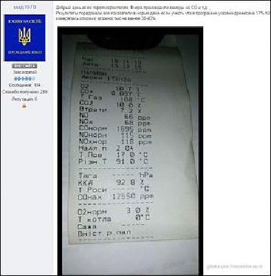

много потеряно или рассеяно... Есть еще здесь http://stroiteli.info/showthread.php/5321-%D0%93%D0%BE%D1%80%D0%B5%D0%BB%D0%BA%D0%B0-%D0%B4%D0%BB%D1%8F-%D1%80%D0%B0%D0%B1%D0%BE%D1%82%D1%8B-%D0%B2-%D1%80%D0%B5%D0%B6%D0%B8%D0%BC%D0%B5-%D0%B2%D1%8B%D1%81%D0%BE%D0%BA%D0%BE%D1%82%D0%B5%D0%BC%D0%BF%D0%B5%D1%80%D0%B0%D1%82%D1%83%D1%80%D0%BD%D0%BE%D0%B3%D0%BE-%D0%B3%D0%BE%D1%80%D0%B5%D0%BD%D0%B8%D1%8F-%D1%81-%D0%B0%D1%8D%D1%80%D0%B0%D1%86%D0%B8%D0%BE%D0%BD%D0%BD%D1%8B%D0%BC-%D0%B2%D1%8B%D0%BD%D0%BE%D1%81%D0%BE%D0%BC-%D0%B7%D0%BE%D0%BB%D1%8B
Видите, какая ситуация...

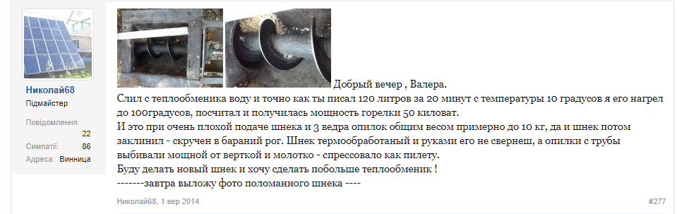

Расходимся. Smile

Во, пока писал и Владимир Григорьевич первое (в своей жизни ) доброе дело сделал, факт образования "колбасы" добыл. Smile

И чего это полезного в сломанном шнеке? Smile
А то, что 10 кг. реальных опилок вдруг превратились в 1.5кг. расчетных это ничего? Smile

Выдернул фразу из контекста (фейк)и сразу выводы... 10кг было в случае когда свернул шнек, сделанный по-своему, а 50квт Николай намерял, когда тепломодуль утеплил Валера ему когда считал насчитал мощности 36кВт и сказал : "утеплишь снимешь все 50кВт)... И что?
Читайте расчет Валеры внимательней, тогда ведите о чем речь...

alarin писал(а):
Только написал, что шнек колбасу набивает, да вы факт привели, что аж сломался бедолага, вроде бы и подтвердили факт, что там по 1,5 кг порций 10 напихано...
Шнек колбасу набивает только при неправильном его исполнении, как у Николая, которому разжевывали какие должны быть зазоры и почему, а так же как регулировать вылет шнека, чтобы не было переуплотнения именно на опилках...
Уплотнение напоминающее пеллету, создается только в пиролизной камере, за счет разбухания опилок и выделения лигнина... Далее сильного уплотнения нет, как нет его в моем шнеке на угольном котле, а вот на котлах с классической польской ретортой бывает, что шнеки клинят (ловят козла), так что горят редуктора и ведет перья с валами... Только если есть у кого то кто без головы, не значит, что оно будет у того кто с головой...
Думаете почему Роман Кузин с Иваном Давыдовым не используют польскую реторту и ратуют за проходную? Как раз из-за переуплотнения и заклинивания...
Правильно выполненный шнек не клинит... И колбасы из кокса (называется козёл) в нем не бывает...
У Валеры для гарантии от таких случаев предусмотрен хвостовик с возможностью изменения вылета шнека в пиролизный отсек...

Видел... В начале свой темы на ФХ, а потом сам не раз приводил этот чек от Михаила Девятова (МИД1970)...
Это был самый первый замер, он на радостях поделился им на Синти... Потом отгреб от Валеры за то, что испытывали без камеры дожига и за то, что теплообменник сделал из 6мм стали... Валера до сих пор его за это ругает...
Но даже не смотря на косяковый теплообменник Михаил снимает со своего бронированного сейфа КИТ в 200%...
