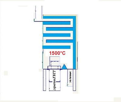

А главное с какого перепуга решил, что происходит снижение расхода теплоносителя через счетчик тепловой энергии... Счетчик имеет минимальный порог срабатывания, но если он произошел, то счетчик уже не выключится...
Шура (ВГ тоже касается), тест на вменяемость - см. вложение
Справа от горелки синий треугольничек... Что это (для чего)?
Зачем понадобилось усложнять таким образом теплообменник?
