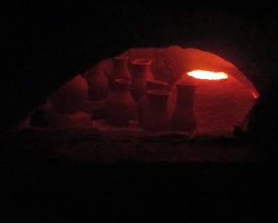

Геннадий, Хельм не советует влезать в эти дебри теории, так как даже самые продвинутые теоретики сми тольком то и не знают что и по чём там и как. Это всё пустая трата времени. Всё дельное в этой теме было достигнуто только методом научного тыка задолго до появления этих теорем. Теоретики это бесплодная и даже паразитическая опухоль, и существование колосниковой решетки десятки лет в бытовых печах прямое тому подтверждение. И полное отсутствие развития применения новых материалов в тех же бытовых печах. Имитация бурной деятельности их основной бизнес.
Не стоит уподобляться им, а стоит решать конкретные прикладные задачи.
Хельм методом научного тыка ещё в 14 году испытал в банной печи горелку с кольцевой подачей воздуха в струю газа под прямым углом. Работает и с длинным факелом и с коротким и без факела. На фото горелка в пяти кубовой купольной печи. Генератор и воздух безо всякого электропривода. февраль 2016 год. До этого был пуск летом, Хельм был потрясён динамикой и экономичностью и после решил масло сделать пожирнее сузив амбразуру на 30%. Появились трудности с полугазовым режимом, но когда вышел на газ, то вся эта штука буквально за считанные часы вышла в 800С из тёмного. При этом на всё ушло 17 часов, а это всё было сырое в земле зимой под открытым небом. Потом еще три дня остывало. Воздух подавался из смежных с топкой полостей. Смысл нагрева воздуха не в том, чтобы ему быть горячим, а в том, чтобы создать напор безо всяких принудительных дутьёв. Хельм справился с этой задачей. Сечение горелки было 150см2 и воздух по кругу кольцевой щелью в сантиметр. Если бы Хельм слушал и читал теоретиков, а еще хуже, тутошних "авторитетов", то топил бы по сей день что нибудь на ихнем достижении которое они назвали гордо колосниковая решетка и надеялся бы на то, что длинная хвабричная труба поможет преодолеть все затыки вызванные этой же решеткой.

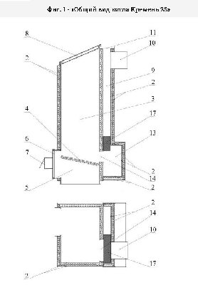

Ну, да... Энтальпия с энтропией...
Обезличенные...
Вы бы лучше тепловой счетчик поставили... Мне интересно сколько ракета проиграет шахтнику, например Суворов-У... Или Кременю...
У них опубликованы испытания...

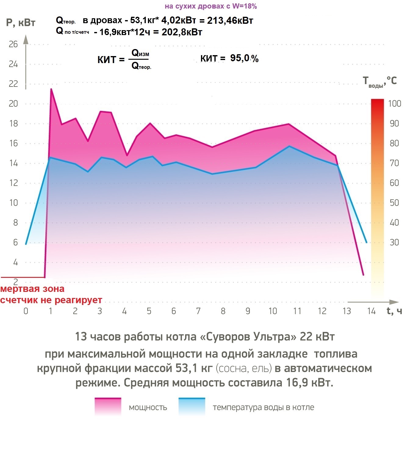

У Вас не печь, у Вас котел... Счетчик встанет без проблем...
Счетчик второго класса стоит недорого с вполне достаточной точностью...
Ставить необходимо, чтобы исключить "слишком умную голову", которая проводит пиар-компанию...
Цель установки продемонстрировать что конвективный теплоперенос не менее эффективен, чем радиационный, а то кое у кого в этом большие сомнения...
Для сравнения выбираются родственные "ракете", но использующие лучевое тепло "шахтники"...
Предлагаю к сравнению "Суворов-Ультра"...

Кольчугин
Сообщения: 2051
СообщениеДобавлено: Пн 7 Сентябрь 2020, 06:30 Ответить с цитатойВернуться к началу
vladgri писал(а):
alarin писал(а):
что нахрена мне еще теплосчетчик
Как это нахрена? Shocked
А утереть нос Кольчугину с Валерой. Ну и таблицу поправить. Smile
Сравнивать с Валерой даже и не предлагается... Сравнить предлагаю с шахтником (одна весовая категория)...
Сравнение с Суворов-У, т.к. Вадима знают на форуме печников (ООО "Тройка")... Не нравится Суворов-У, можно сравнить к шахтником "Кремень" (на ФХ @Оксфорд), к тому ж он ведь давний оппонент, да и выполнен примитивней некуда
 Размер файла:  37.1 КБ
 Просмотров:  160 раз(а)
