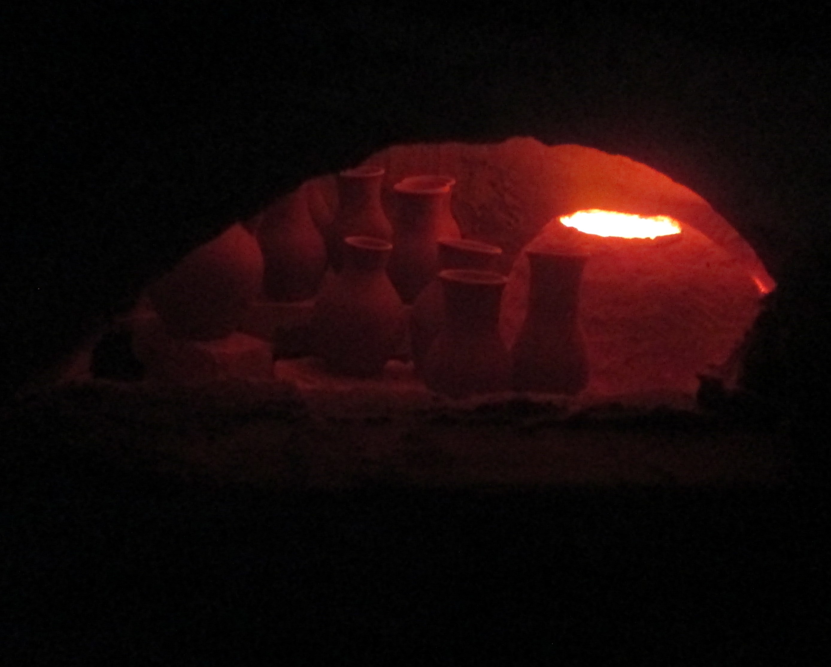

Геннадий, Хельм не советует влезать в эти дебри теории, так как даже самые продвинутые теоретики сми тольком то и не знают что и по чём там и как. Это всё пустая трата времени. Всё дельное в этой теме было достигнуто только методом научного тыка задолго до появления этих теорем. Теоретики это бесплодная и даже паразитическая опухоль, и существование колосниковой решетки десятки лет в бытовых печах прямое тому подтверждение. И полное отсутствие развития применения новых материалов в тех же бытовых печах. Имитация бурной деятельности их основной бизнес.
Не стоит уподобляться им, а стоит решать конкретные прикладные задачи.
Хельм методом научного тыка ещё в 14 году испытал в банной печи горелку с кольцевой подачей воздуха в струю газа под прямым углом. Работает и с длинным факелом и с коротким и без факела. На фото горелка в пяти кубовой купольной печи. Генератор и воздух безо всякого электропривода. февраль 2016 год. До этого был пуск летом, Хельм был потрясён динамикой и экономичностью и после решил масло сделать пожирнее сузив амбразуру на 30%. Появились трудности с полугазовым режимом, но когда вышел на газ, то вся эта штука буквально за считанные часы вышла в 800С из тёмного. При этом на всё ушло 17 часов, а это всё было сырое в земле зимой под открытым небом. Потом еще три дня остывало. Воздух подавался из смежных с топкой полостей. Смысл нагрева воздуха не в том, чтобы ему быть горячим, а в том, чтобы создать напор безо всяких принудительных дутьёв. Хельм справился с этой задачей. Сечение горелки было 150см2 и воздух по кругу кольцевой щелью в сантиметр. Если бы Хельм слушал и читал теоретиков, а еще хуже, тутошних "авторитетов", то топил бы по сей день что нибудь на ихнем достижении которое они назвали гордо колосниковая решетка и надеялся бы на то, что длинная хвабричная труба поможет преодолеть все затыки вызванные этой же решеткой.
