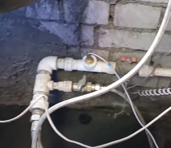

Все уважающие себя исследователи (испытатели) принимают меры по обеспечению необходимой точности и используют капилярные датчики, помещенные в измеряемую среду через погружную (медную) гильзу...
Вот ролик на тему измерений у Суворовцев:
https://www.youtube.com/watch?v=fCfRm6j58Ns&t=679s
На видео акцентируется внимание как установлены датчики... фото 2
Накладные датчики, даже теплоизолированные температуру занижают, причем чем горячее теплоноситель, тем сильнее искажения... т.е. с накладными датчиками счетчик будет врать в меньшую сторону... Погружные лишены этого недостатка... Так что, думаю Вадим прав переходя с Апатора (2-й класс точности) на Берил (с 1-м классом точности)...
https://www.tproekt.com/nasosy-wilo-tehniceskie-harakteristiki-i-obzor-modelej/

Хельм не увидел ничего на тему измерений в этом ролике.
Все датчики устанавливаются погруженными в поток и никак иначе не устанавливались с самого начала этих измерений и все должны располагаться в одинаковых температурных условиях и фиттинги изолированы от внешней среды. Игнорирование этого требования и расположение датчиков так как было по предыдущему замечанию(горячий вверху, а холодный внизу) однозначно указывает на бесценность этих тестов. Большой палец на полшестого.
ребристая медная гильза датчика однозначно указывает на то, что проблема эта серьёзная и производители счётчиков уделяют этой проблеме достаточно внимания. Но и ребристую медную гильзу можно обмануть - калорифер, забор воздуха снизу для усиления конвекции и охлаждения холодного датчика и горячий датчик сверху.
Для пущей точности нужно арматуру делать полностью пластиковой, в том числе и под датчик на счётчике. Или укутывать.
Да, Хельм разглядел наклейку метку, так и есть, холодный внизу и далее везде. Датчик должен полностью перекрывать поток от стенки ло стенки. А на фото датчик в потоке от силы на половину, так как там самопал и всей остальной частью вместе с объёмной гайкой торчит сюда. Шит.

Хельм, если датчик и гильза подобраны правильно, т.е. датчик полностью утоплен в гильзу, да ещё с силиконовым уплотнением, то никакая конвекция не способна изменить правильных показаний...
К тому же надо понимать, что конвекция это всего-лишь частный случай кондукции, т.е. эффективность много ниже...
А так да, если датчики установлены как попало, то будут искажения в показаниях, но вопрос в какую сторону?
Так как нагрев от соприкосновения с горячей стенкой однозначно выше, то при неправильно установленном датчике воздух будет его остужать (не нагревать)... И так как дельта между "горячим" и "холодным" датчиками выше дельты температур в помещении, то "горячий" датчик остынет сильнее "холодного", что уменьшит дельту и соответственно исказит показания счетчика в сторону СНИЖЕНИЯ...
ИМХО...

Поэтому то они и расположили датчики соответствующим образом. Перепад меж низом и верхом у них там градусов десять не меньше. в той комнате. А прежний радиатор так вообще на счётчик прямо тепло гнал. Вот и проценты. Шит.
Нижний датчик стоит в самопале и не полностью погружен в среду.
Термометры там очень точные и чувствительные, и не термопары. которые спаем снимают Т, а термометры сопротивления платиновые.
Ничего не стоит уровнять и привести всё в норму, но они этого не делают. Это же не детский сад и не школа, взрослые пацаны, вроде.
В бизнесе нельзя себя обманывать, а у других и подавно. тем более при нынешней гласности.

Напишу Вадиму, чтобы обратил внимание на датчики...

У вспененного полиэтилена коэффициент теплопроводности составляет 0,036 Вт/мК, а полипропиленовой трубы (фитинга) – 0,027 Вт/мК.
Если в помещении тепло, то укутывать бессмысленно...
Коэффициент теплопроводности меди при температуре 20–100 °С составляет 394 Вт/(м*К) – выше только у серебра.
| Хельм писал(а): |
| ребристая медная гильза датчика однозначно указывает на то, что проблема эта серьёзная и производители счётчиков уделяют этой проблеме достаточно внимания. Но и ребристую медную гильзу можно обмануть - калорифер, забор воздуха снизу для усиления конвекции и охлаждения холодного датчика и горячий датчик сверху. |
Хельм, ребристая гильза на снимке, потому, что предназначена для установки трёх датчиков... Оборудования много и чтобы не ставить на каждый датчик по фитингу, применяется подобное решение...
| Хельм писал(а): |
| Да, Хельм разглядел наклейку метку, так и есть, холодный внизу и далее везде. Датчик должен полностью перекрывать поток от стенки ло стенки. А на фото датчик в потоке от силы на половину, так как там самопал и всей остальной частью вместе с объёмной гайкой торчит сюда. Шит. |
Гайка гильзы, торчащая наружу конечно будет источником теплопотерь, но насколько значимой будет ошибка?
Особенно если учесть, что температурный перепад между верхом и низом при закрытии дверей очень быстро сократится с 10 до 2-4*С, особенно если принять во внимание факт наименьшей эффективности воздушно-конвекционного теплообмена в сравнении с контактно-погружным...
Хотя ошибка какая то непременно возникнет...
Желающие могут посчитать...
Общий коэффициент теплопередачи для комбинированных режимов обычно выражается в терминах общей проводимости или коэффициента теплопередачи.
В этом случае скорость теплопередачи составляет:
Q = hA (T2 -T1)
где:
А: площадь поверхности, на которой происходит теплообмен, м 2
Т2: температура окружающей жидкости, К
Т1: температура твердой поверхности, К
Общее определение коэффициента теплопередачи:
h = q/dT
где:
q - тепловой поток , Вт / м 2 ; т.е. тепловая мощность на единицу площади , q = dQ / dA
h - коэффициент теплопередачи, Вт / (м 2 • K)
dT - разница температур между твердой поверхностью и окружающей жидкостью областью, K

полипропилен хорошо изолирует ту гайку от теплоносителя. Два часа делов вывести калорифер на улицу и уровнять датчики, а холодный утопить как положено в латунном предназначенном для этого фиттинге. Там у них вроде есть такой, рядышком с краном, и проводочек куда-то идёт от него.

Вадим говорит, что пост оборудован в действующей котельной предприятия... Испытания проводятся на различных мощностях, при этом тепло в основном сбрасывается в действующие цеха, но чаще на отопление административного здания... Калорифер используется для отопления котельной...
Думаю, что им необходимо оборудовать специализированный пост по всем правилам (с котлом на весах, обеспечением равных тепловых условий для каждого датчика, теплоизоляцией всех труб, с непрерывной записью показаний на логгер, а не на бумажку)...
