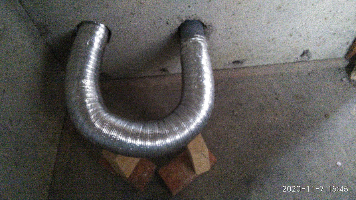

Канал из алюминиевой гофры вместо лежанки. На видео как горит при закрытии ЛХ, газы направляются через "лежанку"
Link
горит гораздо спокойнее...

Канал из гофры:
Временный канал из алюминиевой гофры для проверки работы через нижний канал (лежанка)

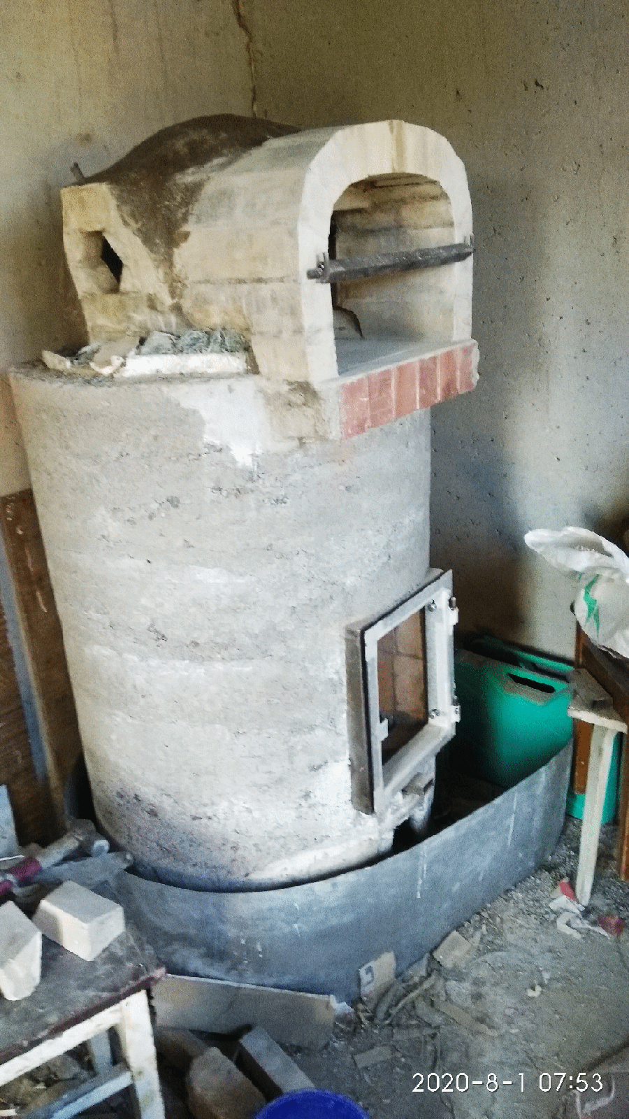

В выходные первый раз интенсивно прогрел печку. Результатом доволен Smile, в разогретом состоянии дрова горят неторопливо, но жарко. В топке почти нет пламени, это скорее не горение, а тление. Основное горение происходит в райзере, в итоге от дров остался только кучка пепла. В верхней камере "типа русская печка" удалось сварить кашу, причём во время горения. Так как огонь из райзера попадает верхнюю камеру на свод и уходит через боковые отверстия и хайло спереди, то чугунок обогревается со всех сторон (под прогрет нижней топкой), а неинтенсивное горение поддерживает оптимальную температуры не позволяя каше подгореть.
Есть и маленькие косяки: - плохо разжигается Sad (будет исправлено),
после 2 часового непрерывного подкладывания дров появились небольшие трещинки, которые успешно были замазаны на горячую.

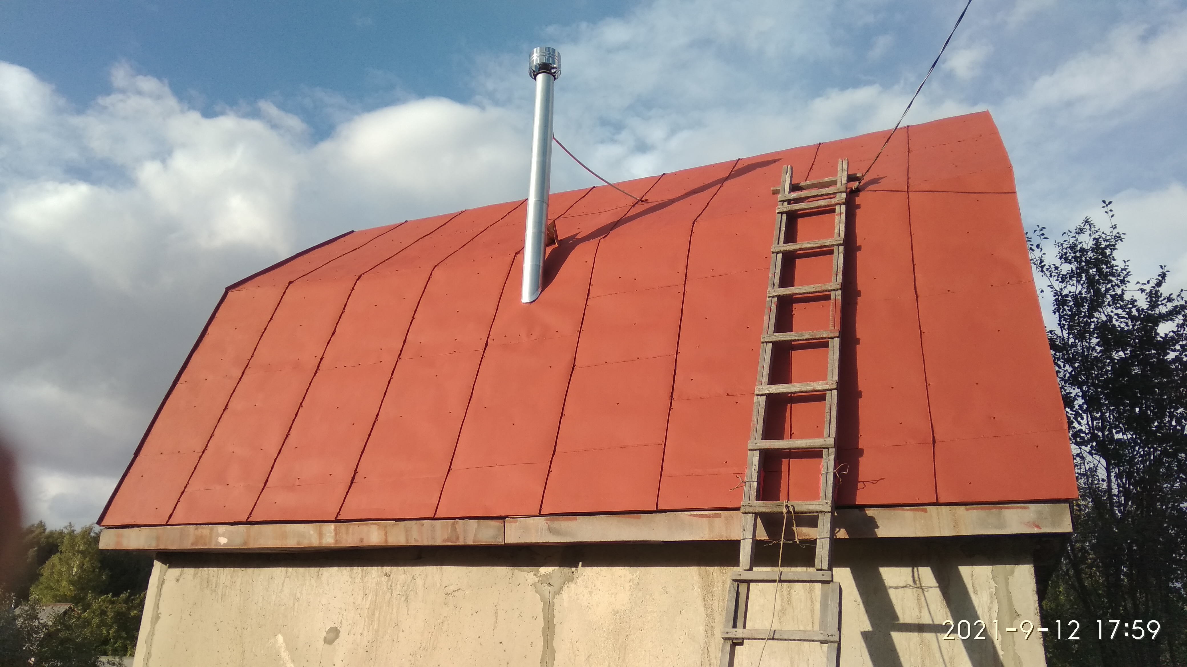

После замены 110 трубы на 120 и удлинении на полметра, а зонтик заменён на дефлектор, проблемы при растопки исчезли. Разжигается даже с отключённым райзером. На видео горение через боковые 4 опускных и 4 подъёмные, в этом случае быстрее прогреваются бока печки.

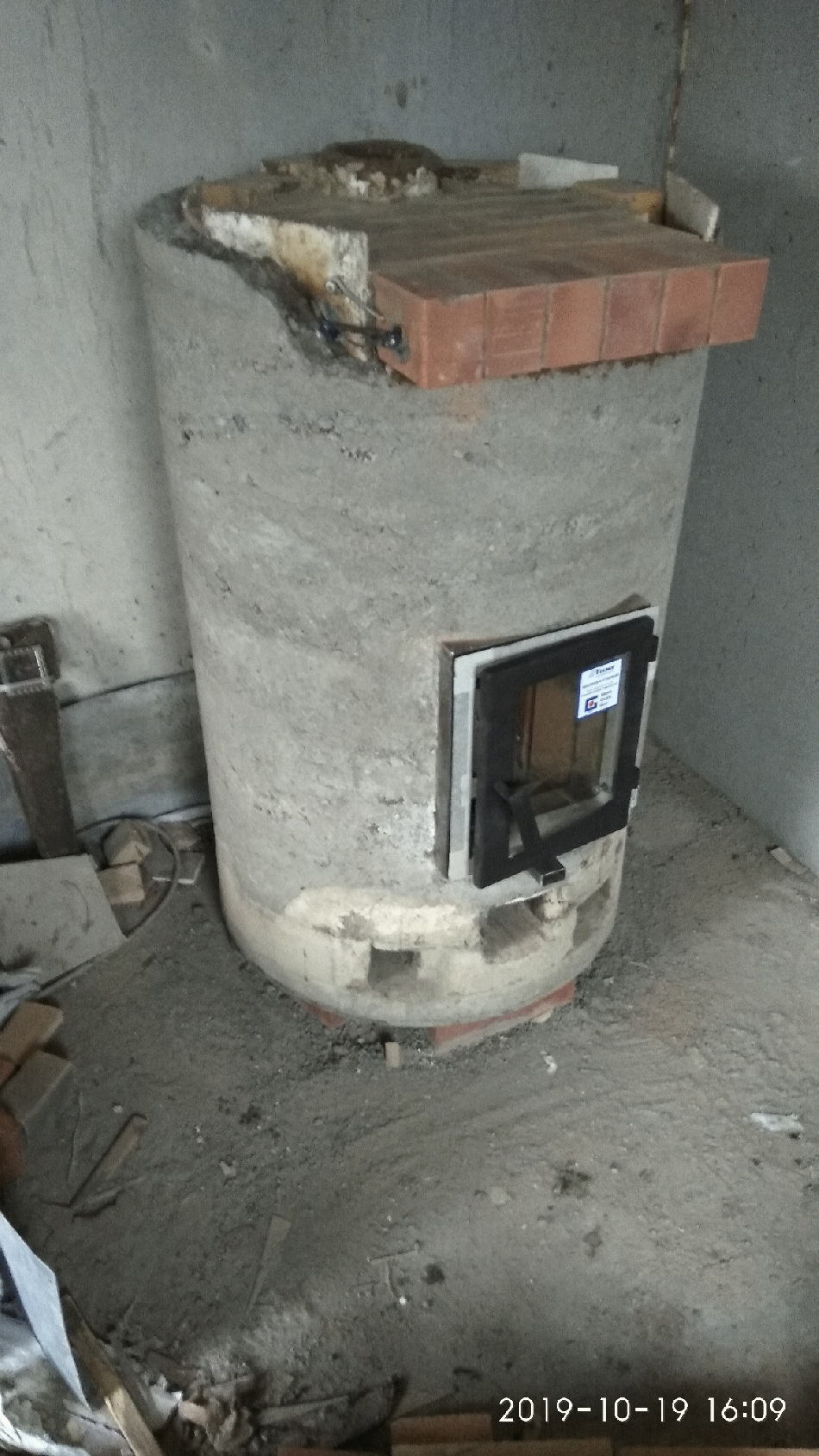

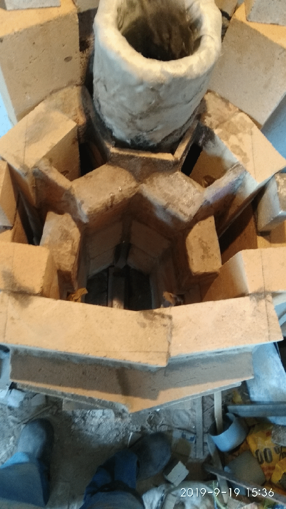

У меня уже, в процессе реализации, концепция печи немного изменилась. Футляром вокруг шамотной топки стала не бочка, а бетон - смесь огнеупорной кладочной смеси, глины и керамзита. Бочка оказалась немного тесная для того чтобы уложить кирпичи на тычёк не подрезая. Ещё одна из причин отказа от бочки - тепло нужно не в той комнате где стоит печка, а в соседней, в которой будет расположено лежанка от этой печки. А в общем да, - ИК излучение работает на начальном этапе, по приезду на дачу, через стекло топочной дверки.
Топка, вид сверху без перекрышки
 Размер файла:  792.23 КБ
 Просмотров:  143 раз(а)
Оболочка из керамзитобетона
 Размер файла:  792.15 КБ
 Просмотров:  149 раз(а)

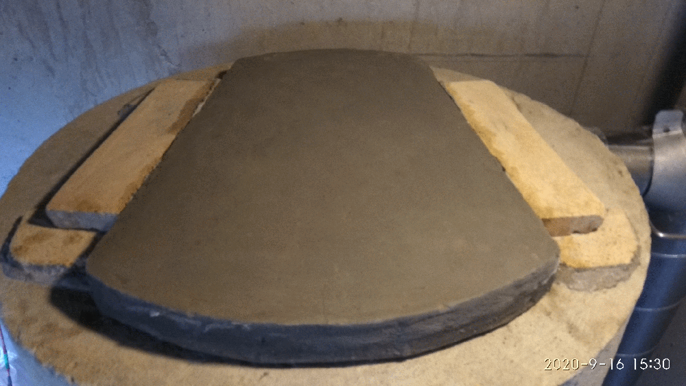

Верхняя камера
 Размер файла:  788.15 КБ
 Просмотров:  136 раз(а)
Верхняя съёмная крышка печи
 Размер файла:  254.58 КБ
 Просмотров:  145 раз(а)

В эти выходные топил 1 раз, недолго и несильно, так как было относительно тепло. Хоть и был ветер, но разжигал через основную топку, в результате пару раз хорошенько дымнуло, но дальше разгорелось хорошо. На крыше вокруг трубы заметил мокрые пятна, видимо конденсат, но не слышал чтобы капали капли внутри трубы, как это было слышно с прежней трубой...
