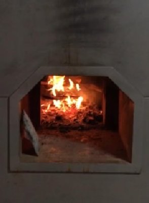

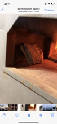

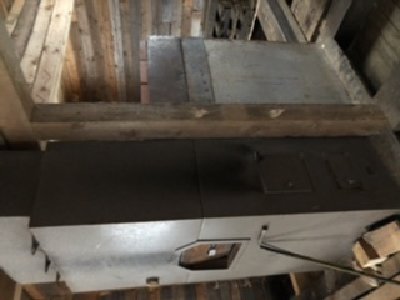

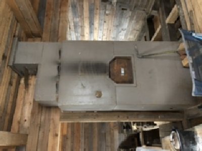

Smile доброго времени суток, форумчане! Летом 2020 купила я дом с уже имеющейся «русской печью». Все бы ничего, да печь эта обшита железом...и что с этим железом делать теперь ума не приложу. Выслушаю любые советы, в частности, есть ли возможность снять это железо? Есть ли возможность снять железо только с лежанки? Если железо не снимать, чем можно облагородить печь? Вообще люьые мысли, пожелания! Заранее большое спасибо. Места у нас глухие, печников на перечет, смотреть не едут...а тот, который делал и вовсе помер( фото печки прилагаю.

На первый взгляд это похоже на "теплушку" и тогда железо (по идее) можно снимать и штукатурить(или что-нибудь ещё делать). Вот только посмотреть бы что за кирпич, если глинобит, то нужно смотреть что там с топкой.
Вы бы для верности выложили фотки того, что там за заслонкой и в топке. И ещё бы не плохо повернуть изображение, а то я даже всхрапнул-пришлось прилечь Surprised .

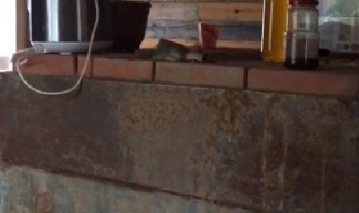

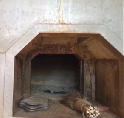

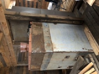

Embarassed прошу прощения за фото, грузила с телефона. Обязательно сфотографирую открытую. Кирпич, вроде, хороший, но я тот еще спец..пока все что есть. Кирпич видно только на лежанке

Значит не "теплушка"- огонь в горниле. Теперь я вижу "русскую" с подтопком(там же есть топка и поддувало), ну или какой-то симбиоз.Три заслонки - это перепечье и подтопок(похоже с летним ходом).
Если кирпичи такие , как на лежанке, то железо можно сдирать, хотя знаю печников, которые металлом покрывают постоянно(по крайней мере - плиты) и так и эксплуатируется всю дорогу.
