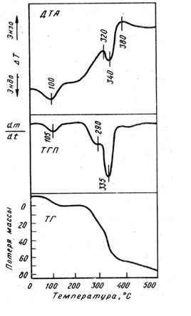

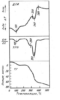

Vladimir-spb писал(а):
А с точки зрения ракетного (полугазового) режима, при горении древесного угля добиться его в обычной схеме топки не получиьтся. Все будет работать как обычная топка .
Значит, пирогазы 199-240 град (до обугливания древесины) играют большую роль при горении поленьев "в обычной топке"?
Я вот не понял... Что значит большую? При таких температурах горение поленьев еще толком не началось. Если судить по графику ДТА, то основная потеря массы и выход пирогазов наступает в диапазоне 250-350 град. До этих температур процесс термодеструкции только в самом начале. И обычнаня и полугазовая топки проходят этот этап..В этом смысле эта фаза одинаковая для обеих топок.
