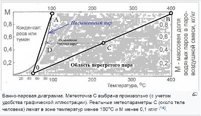

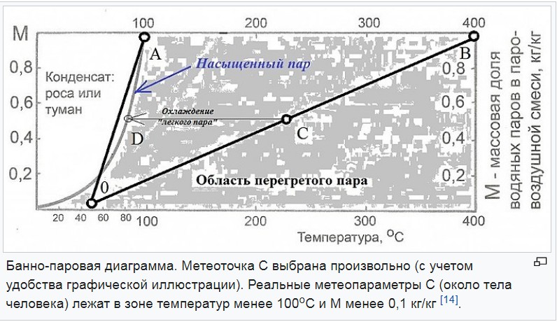

Юрий Михайлович! У Вас 0,8 кг пара на кг воздуха это почти 50% абсолютной влажности. Я правильно понимаю?
Абсолютная не измеряется в %
Согласен, но если мы знаем весовые составляющие, то почему и не прикинуть?
Боюсь я не понимаю о чём вы пишете. 0,8 кг пара на кг воздуха это 800 гр/кг, где вы такую влажность видели? И что значит 50%
Скажу больше, что даже 300 гр/кг дают точку росы уже больше 100 гр.
Кстати, а если точка росы действительно выше 100 гр, то что будет с конденсатом? Не может же выпадать конденсат выше 100 гр.

Андрей Захарович
Сообщения: 1243
Регион: USA
СообщениеДобавлено: Вс 4 Апрель 2021, 13:39 Ответить с цитатойВернуться к началу
Уважаемые Николай и Сергей! Это не я график рисовал! Всю свою жизнь я рисовал графики только на основе экспериментов. Ну да ладно, проехали. Вчера нарисовался один гость и стал слезно умолять приготовить баню. Баню я приготовил на редкость быстро, но об этом напишу в тему про печку. Когда начали париться, я поместил датчик термометра пониже к полку и, по совету ЮМ, погрузился в ощущения. И вот что я вам хочу доложить. При стартовой Т 55, подъем Т в среднем происходит во время поддач градусов на 25, а во время парения, так и вовсе только градусов на 20. Т.е. Т крутится вокруг 75. Учитывая теплоинерционность, может градуса на 3-4 выше. И все! Теперь об ощущениях. Если пар готовить правильно, то ощущения восхитительные - всепроникающий сухой жар, ласковый и мощный окутывает все тело и я теперь понимаю Шона, который вообще под веники не ложится. Потому что парильщик находится выше паруемого и ощущает этот жар еще лучше. Но стоит только немного ошибиться в приготовлении пара, например, завысить дозу воды (не общую, а в момент подброса) и кранты ЛПАЗ!)) Появляется жесткач, шпаркость, парение превращается в пытку. Так вот, в чем у меня появилась уверенность, так это в том, что эту грань нащупать приборами невозможно. Тут самый лучший прибор, это наше тело. Секрет прост, как мычание коровы.) Каждый подброс это ПВС с определенными параметрами. Чем больше воды, тем меньше энергии на единицу объема и тем больше конденсационная составляющая. Поэтому полная безнадега тыкать в определенную метеоточку и сообщать, что там ЛП. Это может сообщить только наше тело. Остается понять - можно ли этот недостаток энергии компенсировать за счет увеличения Т воздуха? Очень сильно сомневаюсь, но даже если это и получится, то только с очень серьезным увеличением Т и это будет совсем другой пар, не под веник. Вот такие дела!
