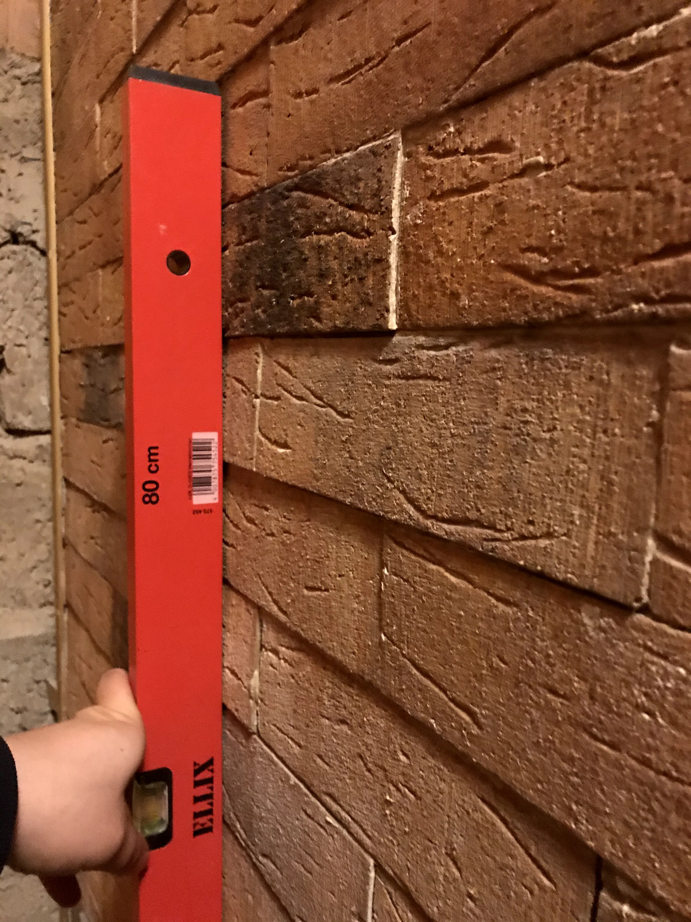

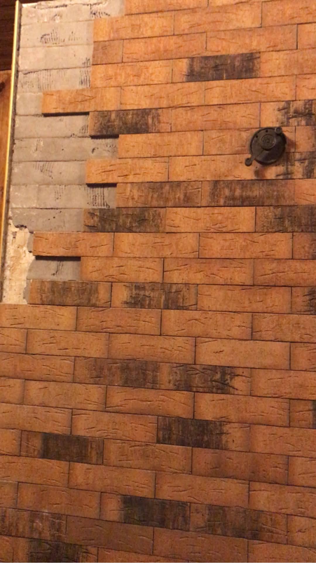

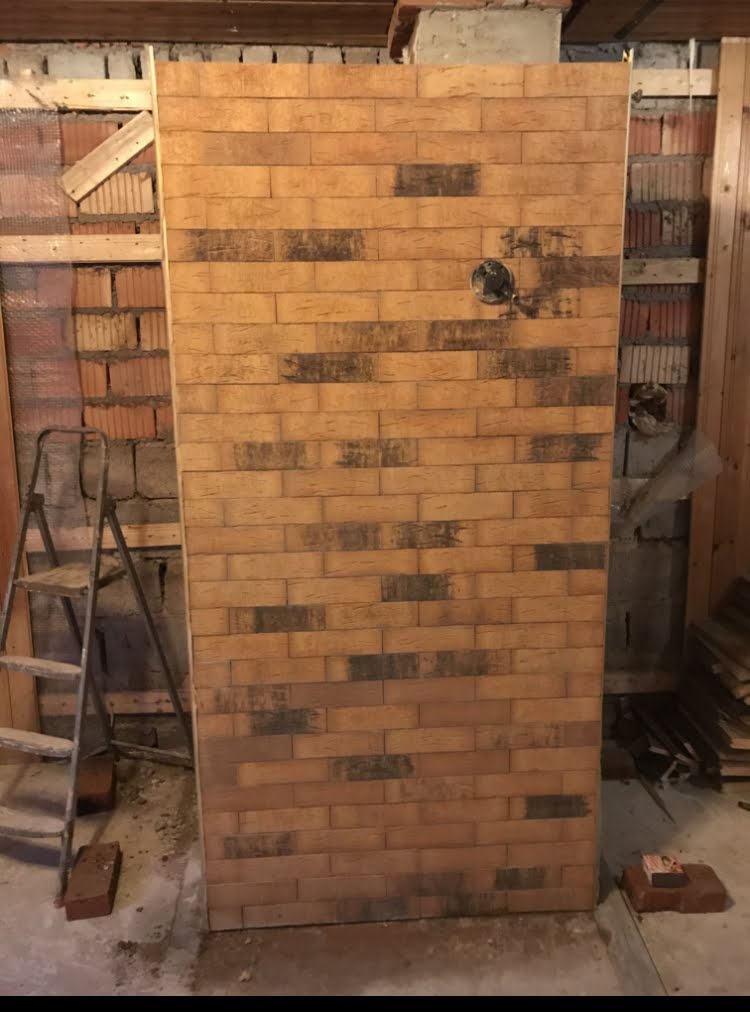

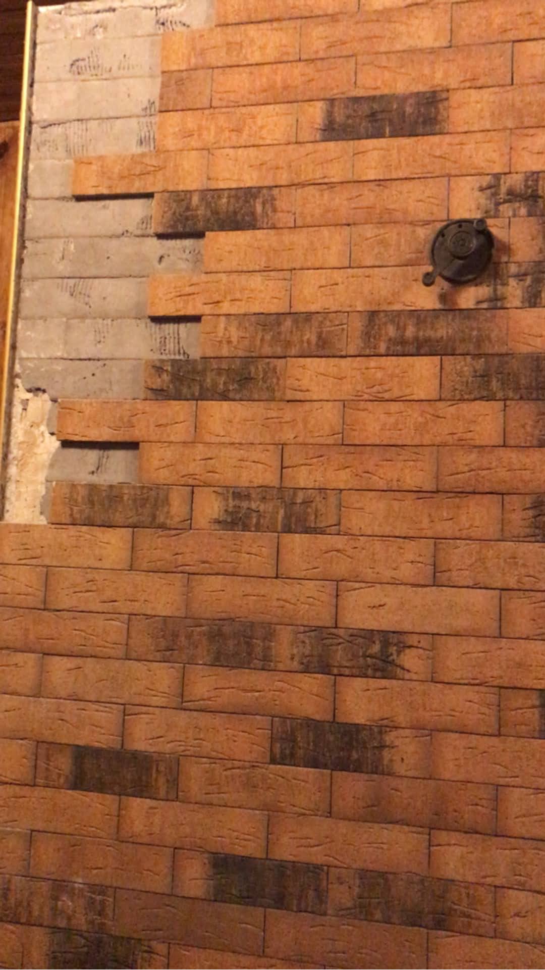

Добрый день.
Подскажите пожалуйста, возможна ли отделка отопительной печи клинкерной плиткой?
Мастер Николай с сайта http://pechnik97.ru/ в августе 2020 года облицевал мне печь такой плиткой.
Результат плачевный, после двух месяцев эксплуатации плитка обвалилась.
Мастер согласился переделать, результат ужасающий, кладка кривая/ косая, ну ладно это дальняя стена, но самое главное что после пяти топок плитка опять отходит.
С ломастером разругался, тк понял что у него плана исправления ситуации нет, а эксперименты за мой счет все.
результат переделки
 Размер файла:  753.31 КБ
 Просмотров:  312 раз(а)
отвалившаяся плитка
 Размер файла:  144.63 КБ
 Просмотров:  300 раз(а)
Печь после отделки
 Размер файла:  84.4 КБ
 Просмотров:  267 раз(а)

А, на что плитку ложили? На какой состав. Просто у меня весь котел сделан из плитки, и топочная часть и газоходы и пр. И ничего не отвалилось, хотя температуры гуляют весьма большие. Внутри до 1200, снаружи есть места до 350 доходит. Может вам состав клея, да штукатурку другие применить? Я использую с прочностью на сдвиг , штукатурка, не менее 2,5 МПа, а клей 4,5 МПа.
Температуру на поверхности печи я мерял только однажды было что то в районе 110 градусов в самом горячем месте
Не осталось у меня данных на какие материалы клали плитку, покупал то во что печник тыкал на рынке. Какой-то жаростойкий клей от терракота был.
Штукатурил он смесью: замешивал вместе глиношимотная смесь+Мастика клеющая «грида»

Судя по рекламе, производитель не знает, что такое термостойкость. Мастика скорее всего на жидком стекле, которое не отличается термостойкостью. Держать оно будет, когда начнет плавиться, это около 700 градусов. Вам, надо либо на органике клей, либо кислотный, чтобы поверхность плитки "подъело" и образовалась химическая связь с материалом шпаклевки. У вас температура чуть больше сотни, а при этой температуре стойкие силиконовые, фенольные, эпоксидные смолы. Но последние нужны с пластификатором, а то тоже "стрельнуть" могут....
