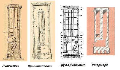

Шевяков Владимир писал(а):
Для начала я не понимаю, с какой задачей должен справиться порт и райзер? С той, что ему придумали ракетчики? Мало ли, что можно придумать.
Вовсе не "ракетчики" эту схему (порт и разер ) придумали. Эта схема использовалась Лукашевичем, Кржишталовичем, Утермарком, Грум_Гржимайло. Все идет с тех старых времен.
Придумать можно, получить желаемый результат сложно. Происходит очень чудная ситуация. На том участке сгорания дров,
Владимир Викторович, когда Вы говорите "участок" , я несколько теряюсь. Участок чего? Пространства? Линейного размера в топке? Времени? Надо как то определиться с терминологией. Предлагаю все же отрезки времени называть фазами.. Фаза розжига, рабочая фаза, фаза дожига угля. Тракт движения газов делить на зоны. Зона подготовки топлива, зона газификации и пламенная зона. Надо понимать что деление на зоны условно и локально при крупных кусках топлива
где сгорает основная масса летучих, и где почти нет выбросов СО, или они очень малы, ракетчики прям-таки настаивают на наличие райзера и на добавление в него вторичного воздуха, утверждая, что это приведет к чистому сгоранию. А оно и так на этом участке практически чистое.
Основная масса летучих сгорает в рабочей фазе зоне пламенного пространсва. Зона газификации окружена зоной пламенного простансва и при достаточном количесве воздуха действительно мы получаем чистое сгорание в акивной рабочей фазе. Но Вы же говорили о горении с низкой альфой 1.2 ,недостаточной для полноты сжигания и соответвенно высоком СО. И в этой фазе роль таких элементов топки как порт и райзер , расположеных в зоне пламенного пространства, как раз важна для дожига при наличии ВВ.
А на участке догорания углей, где максимальные выбросы СО ничего не предлагают. Собственно говоря, там и предложить нечего. Нет вариантов. Райзер здесь никак не поможет, даже теоретически. Пламена при догорании углей короткие и до райзера не доходят.
Совершенно согласен. Задача состоит лишь в том что бы пробить слой угля воздухом , движущимся под действием тяги райзера и дымовой трубы.
Почему Вы считаете, что смесь приготовляется обязательно в пространстве и там же сгорает. Если смесь будет сгорать в пространстве, то чем будет нагреваться полено? Смесь образуется на выходе из разогретого полена и тут же начинает гореть. И температура в этой зоне высокая, больше 1000грС.
Смесь трудно приготовить внутри полена. Нужно пространство над этим поленом , чтобы воздух успел смешаться с ПГ и создать горючую смесь. Это пространство начинается сразу над поленом и заканчивется на самом верхнем язычке пламени. Его называют факел или зона пламенного пространства. По размером эта зона довольно большая (десятки сантиметров), что видно просто глазом. Дрова нагреваются энергией горящих газов пламеной зоны. Другое дело что деление зоны газификации и пламенной зоны при горении дров очень размытое. Крупные куски топлива и неравномерность их нагрева создают локальные очаги горения. Ну тут ЮМХ лучше меня расскажет о "микротопках" .
. А снижение количества входного воздуха ухудшает качество горения дров и увеличивает выбросы СО. Языки пламени это догорающая смесь. И сколько ее дальше не перемешивай, не добавляй в нее воздух, эффекта улучшения горения почти не будет. По крайней мере я этого не заметил.
Да полностью согласен. Добавять воздух в верхнюю часть зоны факела уже поздно. Оптимальный вариант вводить ВВ в корень факела.
Итак ..если мы боремся с CO в активной рабочей фазе при недостатке первичного воздуха, то райзер и порт нам в помощь. Если мы говорим о СО в фазе догорания углей , то тут они бесполезны.
Владимир, я могу только повториться: Придумать можно. Доказать положительный эффект сложно. Тем более в то время. Давайте еще раз вспомним Ломоносова. Может он что-то говорил по поводу райзера. Вспомним про модель с керосином Грум-Гржимайло, которая не прижилась. Вспомним про топливник Лукашевича, который никто не делает, хотя интересная конструкция. Время идет, меняются методы исследования, появляются новые приборы. Что мы все время будем на них кивать и искать пожизненный пример.

Корень факела, это выход из полена. А никак не райзер. Но я Вам скажу, добавлять принудительно воздух в корень факела тоже ничего не дает. Только может ухудшить горение.
Так в райзер никто и не собрается добавлять ВВ. А в корень факела, в стык зоны газификации и пламенной, на мой взгляд, очень логично. При условии недостатка воздуха в зоне газификции конечно.
Полезности райзера надо еще доказать. Еще раз напомню: Когда летучие интенсивно сгорают, то выбросы СО небольшие. И нечего заморачиваться с райзером.
А как должны выглядеть эти доказательства? На мой взгляд есть три основные функции которые выполняет райзер
- Основной задачей райзера является уменьшение теплопотерь из пламенной зоны и сохранение высокой теплонапряженности пламенного пространства, что создает условия для интенсификации горения в факеле.
- Второй задачей служит транспортировка нагретого теплоносителя, которым является смесь дымовых газов .
- Третья функция райзера — это создание самотяги , перепада давления на выходе из топливника. Фактически райзер является эвакуатором ДГ из топливника.
Мне кажется , что они вполне очевидны и не треюбуют особых даказательств
