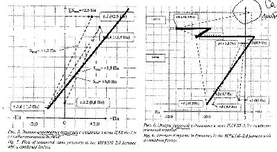

В журнале "Жилищное строительство" №4 2021г вышло продолжение моей статьи "Построение эпюр давления и схемы замещения бытовой печи".
В статье проведен расчет самотяг в печи ПДКШ 2,0 и проведены замеры давлений в печи в динамике и статике. Полученные результаты подтверждают правильность расчетов и позволяют сделать газодинамический расчет печи. На рисунке приведена эквивалентная схема печи.

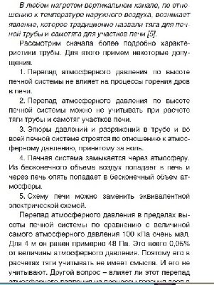

Как я понял, электрическая схема нигде в расчетах не используется? Под "давлением" понимается тяга "draught", но с противоположным знаком? Самотяга (как конкретное физическое понятие) не поясняется (формально рассчитывается по формуле) и не замеряется? Почему самотяга и тяга печи получились с разными знаками? То есть, печь без трубы не будет работать, а будет втягивать воздух сверху? Что-то я здесь не понял...
Очень хотелось бы пояснений по рис.5 и рис.6. Как понимать пунктирные линии? Измерялись ведь только точки, но не отрезки прямых? Почему левая прямая на рис.5 такая вертикальная? Там же температуры самые низкие, наверно? И наклон должен был бы быть минимальным... Почему решили не представлять расчетные самотяги в динамике? На рис.6 все экспериментальные показания получились отрицательными (то есть положительные тяги в ГОСТовской терминологии) наверно только потому, что труба такая высокая. Была бы пониже, то все бы изменилось (даже кардинально)? Должны были бы появиться отрицательная тяги (дымления) в точках 3 и 4?
Ну и главное. Что могли бы рекомендовать печникам практически?

Здесь надо как то отвечать по порядку. Несколько слов по прибору. Прибор Прома -0,25 это дифференциальный манометр имеет четыре диапазона измерений. 0,25, 0,15, 0,1, 0,06 кПа. Прибор имеет цифровую шкалу. Используется диапазон от 0 до 60,0 Па. На этом диапазоне точность +-0,1 Па. Прибор позволяет делать замеры как отрицательного (разряжение), так и повышенного (напор) давления в печи по отношению к атмосферному давлению, принятому за ноль, и делать замеры непосредственно на каких-то участках печи. Причем положение прибора по высоте не влияет на показание прибора. Он имеет два входа (два входных штуцера): плюс и минус. Чувствительным элементом является пластина тензодатчика, на которую с двух сторон подается давление. При равенстве давлений прибор показывает ноль. Для измерений использовались гибкие трубки, надетые на входные штуцера, на конце трубок вставлены металлические стальные трубочки, для непосредственных замеров внутри печи.

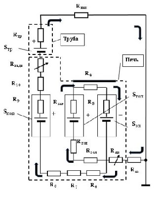

Эл. схема используется как аналогия печи. На ней отражены все имеющиеся в печи элементы: тяга трубы, самотяги печи в каналах, и все газодинамические сопротивления каналов и их перегибов. Рассчитав общую тягу печной системы и рассчитав суммарное газодинамическое сопротивление всей печной системы, можно определить расход воздуха через печь.
Что такое самотяга я уже расшифровывал в предыдущей статье. Величина самотяги рассчитывалась по приведенной формуле и замерялась в статике непосредственно в каналах (рис 4), таблица 1,2,3.
Здесь все правильно. Надо посмотреть эпюры предыдущей статьи. У трубы верхняя часть связана с атмосферой. Поэтому на входе в трубы минус (разряжение). У печи нижняя часть связана с атмосферой. Поэтому на выходе печи плюс (напор). Разряжение трубы и напор печи направлены в одну сторону, поэтому они складываются. Печь будет выталкивать воздух.
Здесь все-равно какие линии. Пунктирные или сплошные. В подъемном левом канале температуры более низкие, но высота канала самая большая (табл.1).
В динамике на величину самотяги накладывается падение давления на сопротивлении канала.
Да, во всех точках печи отрицательное давление (разряжение), если труба (3м) была бы ниже, то печь бы скорее всего задымила именно в точках 3 и 4.
Опускной канал, который имеет отрицательную самотягу, нельзя делать больше определенной высоты. При низкой трубе может быть дымление под плитой.

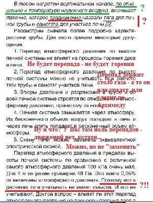

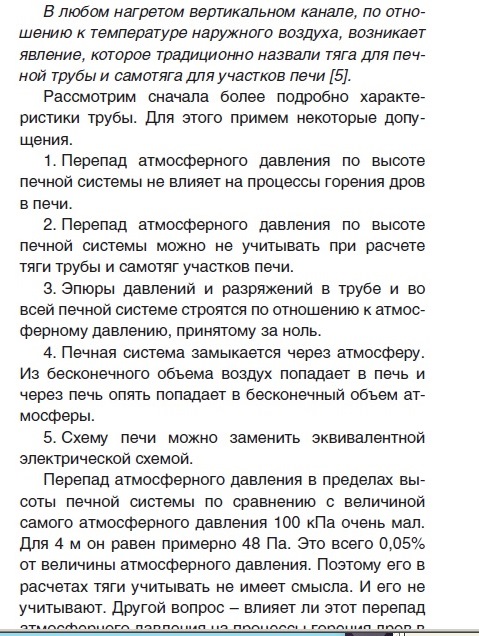

Vladimir-spb писал(а):
Куда пропадает давление вызванное разницей в высоте ? На 5 метрах там порядка 60 Па набежит. Поэтому наверное когда мы говорим о нуле относительно атмосферного давления , то как то надо отметить что этот нуль отнормирован по высоте. Т.е если измерять относитально уровня поддувала, то будут одни показания, если относительно уровня АД на высоте измерения, то другие.
Фразу с "нулем" лучше (и правильней) вообще выбросить. Запутывает эта фраза и обманывает.
Самотяга - это у Автора разница внутри и наружи (хотя для тяги по ГОСТ надо наоборот :-D ) не зависит ни от чего.
Кроме того, надо четко указать, что есть самотяга точки (при определенном высотном уровне) и есть самотяга участка, которая представляет собой перепад самотяг точек (концов участка).

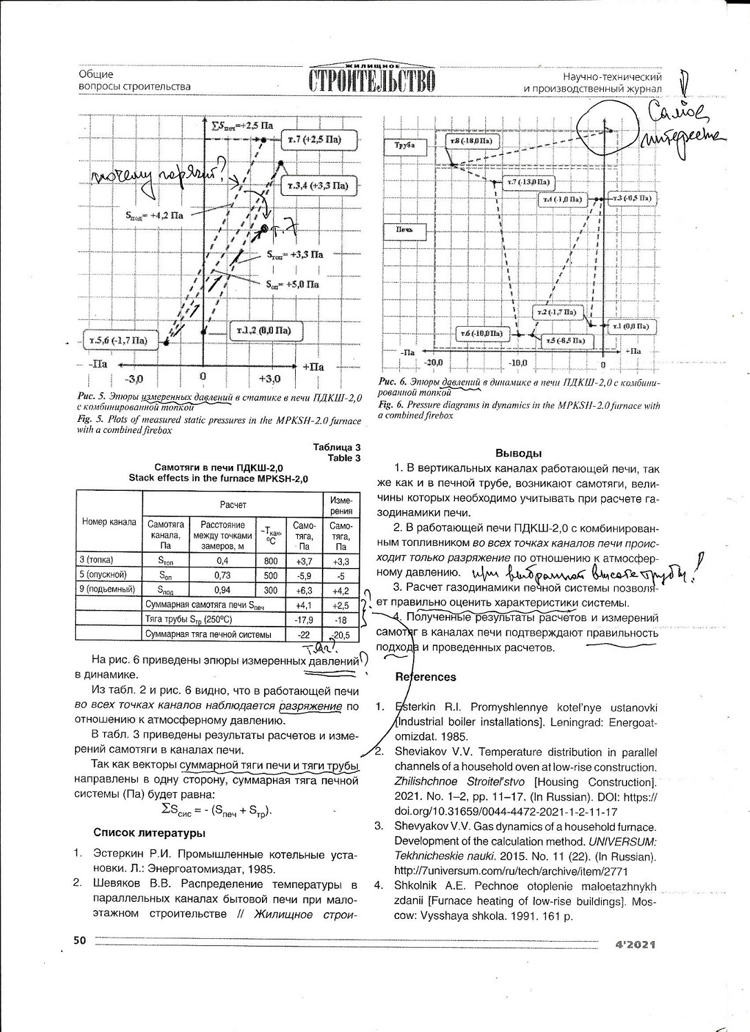

Шевяков Владимир писал(а):
прибор измеряет давление в печи относительно атмосферного давления, принятого за ноль. Но показания прибора не зависят от положения прибора по высоте.
Очень туманно. Лучше "относительно атмосферного давления на рассматриваемом высотном уровне".
Точка 7 замерена у Вас неправильно. Так не бывает.
И правый график надо исправить, мне кажется... И точку 7 тоже уточнить.
Все перепады давления в печи очень малы (единицы Паскалей) по сравнению с величиной атмосферного давления (100000 Па). Поэтому какое там давление развивает топка и какими другими физическими явлениями непонятно. И развивает ли?
Как раз эти мелочи и описывают газодинамику печи.
И в атмосферы малые перепады вызывают ураганы.
Чтобы Вы поняли нас, попробуйте стандартно по-школьному нарисовать графики давлений 1)внутри печи и 2)вне печи (в атмосфере). Разница и даст тягу (самотягу точки) в газовом тракте.
И надо решить со знаками при самотяге печи и самотяге трубы...
Самотяга у автора-это явление. А величина самотяги, как разница внутри и снаружи это только для случая, когда какой-то конец вертикального канала связан с атмосферой (на эл. схеме связан с землей). А для канала внутри печи величина самотяги, это разница давлений между верхом и низом канала. Дальше про самотягу точки не понятно. Но если Вы не согласны с моими ранее принятыми допущениями, значит Вы будете не согласны и дальше.

Именно это главное допущение (...относительно атмосферного давления, принятого за ноль..)
Все эти точки перемерял не один раз. Все так и есть. Замеры в точке 7, при закрытой задвижке (в статике) показывают величину суммарной самотяги печи. Для моей печи с комбинированным топливником это +2,5 Па. С колосниковой решеткой (с ней более интенсивное горение) +6,0 Па.

Владимир Викторович, растолкуйте пару моментов в методологии.
1. Замещающий источник ЭДС - это "генератор давления"?
2. Почему не построить графики в координатах V:T?
Посыл задать такие вопросы заключается в следующем
1.Тепловые и материальные потоки могут быть различными.
2. Газы, а тем более футеровка имеют теплоемкость, а последняя еще и теплопроводность.
3. В газах может продолжаться идти химическая реакция с изменениями температуры и объема газов
4. Изменение объемов и скоростей газов идет за счет энтальпии и возникающее давление - следствие этого процесса.
5 Все изменения являются функцией времени и если рассматривать график топки в координатах Т:t, то изменения нелинейны. Т е изменения давления тоже функции времени и текущих химических превращений.
Тяга трубы (разряжение (минус)) измеряется по отношению к верхней части трубы, связанной
с атмосферой. А у печи наоборот. Измеряется повышенное давление (напор (плюс)) по отношению ко входу в печь, связанному с атмосферой. Тяга трубы и общая самотяга печи имеют одинаковое направление. Поэтому и складываются.
Из этой путаницы терминологий "минусов и векторов" надо как-то выбираться.
Предлагаю оставить только три определения (а самотяги, разрежения, давления по прибору не применять):
- статическое давление газа Р локальное (по школьному - весу столба газов над точкой),
- тяга Т локальная (по ГОСТ в точке тракта, например, в каком-либо месте топки или канала) равна перепаду Т = (Ратм - Рпечи) одном высотном уровне,
- тяга S участка тракта (например, трубы) равна перепаду на участке S = (Тниз - Тверх).
Для "электриков" это, видимо, будет не приемлемо по "этическим" мотивам.. Но прислушайтесь хотя бы к Эстеркину, у которого у печи самотяга, и у трубы самотяга (а самотяга - это естественная тяга в отличие от механической).
Сказать по правде признаю. Но только не понимаю, как его приспособить для решения поставленной задачи.... Так кто научит, как с помощью этого закона посчитать в-ну самотяг в каналах, определить величины газодинамических сопротивлений в печи?
Просто надо "полазить" по каналам с барометром, а не с дифманометром. Тогда все "нули" тотчас переобнулятся...
Измерить - это не посмотреть на "стрелку" прибора.
У Вас явно подсос воздуха у точки 7, как мне кажется.
В атмосфере перепад в 1,0 мм рт ст-это 130 Па.
В атмосфере надо ускорять и замедлять мегатонны воздуха. А у Вас миллиграммы...

[quote="alarin"]Владимир Викторович, растолкуйте пару моментов в методологии.
1. Да, замещающий источник ЭДС можно назвать генератором давления. Но проще назвать источником давления. Под словом генератор (как источник какой-то мощности) обычно в электротехнике понимают электрическую машину. Источник давления или, как аналогия источник ЭДС звучит вполне правильно.
2.Как построить эти графики и в чем будет их наглядность?
Покажите.
Задача любого исследователя по возможности снизить количество воздействий на процесс. И упростить анализ и исследование процесса.
5.Конечно все изменения в печи являются функцией времени. Насколько они нелинейные понять трудно. Может быть для упрощения проще принять их на каком-то участке линейными. Это упростит задачу.
Просто надо "полазить" по каналам с барометром, а не с дифманометром. Тогда все "нули" переобнулятся...
Допустим Вы сегодня сделали шикарные замеры барометром... А "после дождика в четверг" Ваши измерения поплывут по причине того , что Pатм сегодя и в четверг будут разлины. Что Вы там намереете ? Делать какие то выводы по измерениям без привязки к началу шкалы.. это дохлый вариант. Все измерения должны быть относительно понятной точки отсчета. Т.е "нуль" - это текущее атмосферное давление .А барометр подарить метеорологам.
Все измерения должны быть относительно понятной точки отсчета. Т.е "нуль" - это текущее атмосферное давление. А барометр подарить метеорологам.
Ну так в чем дело? Измеряйте относительно (выбранной Вами лично) точки отсчета.
Я тоже так делаю. Беру Т(0), Н(0) и Р(0).
Только вот чем мерить будете?
Относительную разницу давлений внутри и вне (тягу Т) - дифманометром.
Абсолютные давления Р внутри и снаружи - барометром.
Разница в Р даст Т.
Если не хотите мерить Р - не меряйте. Это пилоты запрашивают давление на полосе, чтобы по барометру контролировать высоту при посадке... Ну а Вам зачем?
Я боюсь, что мы влезем в еще большие сложности и путаницу.
-статическое давление-это атмосферное давление, которое весьма разное и зависит от высоты расположения объекта и от тех же погодных условий. По высоте атмосферное давление уменьшается на -13 Па при подъеме на 1,0 м.. Значит разброс давления от нуля метров до 1000 м над уровнем моря будет от 100000Па до 87000 Па. А если при изменении погоды атмосферное давление изменится на 20 мм рт ст (по барометру), а оно может меняться очень быстро, то это еще минус 2600 Па.
-тяга локальная. Т = (Ратм - Рпечи) на одном высотном уровне. Здесь
надо пояснить, что такое Рпеч. Я это понимаю, что это тоже самое атмосферное давление в печи плюс или минус внутреннее давление печи (тяга или самотяга). Наверно Вы знаете способ или прибор для точного измерения Ратм и Рпечи, чтобы получить разницу Т= 10-20 Па. 20 Па это 0,0002 от атмосферного давления в 100000Па.
-на участке S = (Тниз - Тверх). Это так и есть.
Дело не в этических мотивах. Надо как правильно. Прислушиваться надо обязательно, но и принимать решения приходится самому. Это ответственность автора.
Юрий Михайлович, порекомендуйте барометр, с которым можно полазить по каналам и что-то замерить.
Я Вас приглашу на дачу, и Вы лично сделаете все замеры. Вас и В.Н. Ляхова. Он тоже сторонник Бернулли.

А "батарейки" - это просто хитроумные аналогии (за которые невольно цепляется человек, по природе мыслящий умозрительно).
Ничего здесь хитроумного нет. Стандартный подход. А как бы Вы изобразили эквивалентную схему печи, что бы было понятно?
