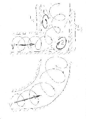

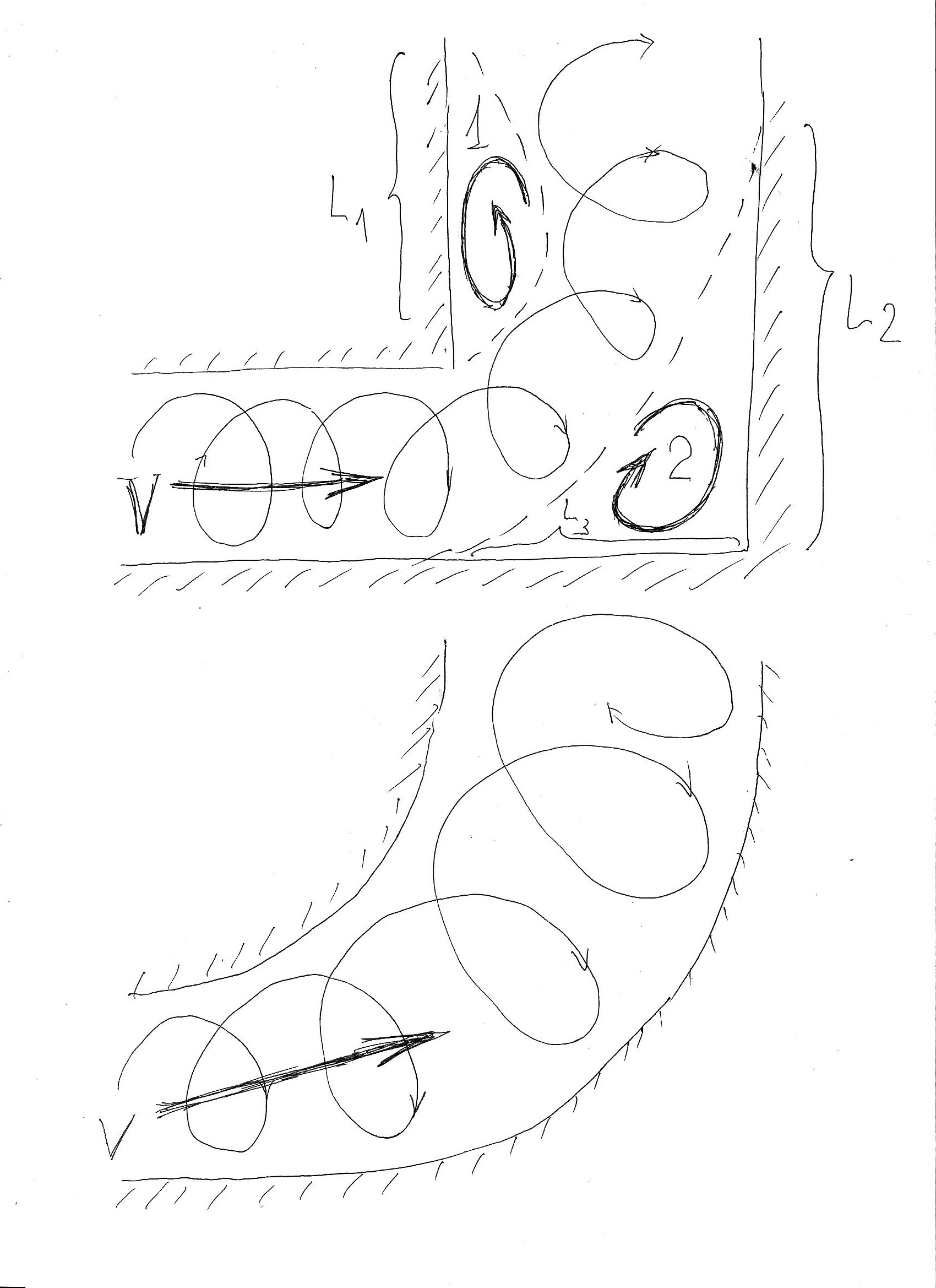

Vladimir-spb писал(а):
1. Когда поток "прижат" к поверхности или тупо в него бъет, то возрастает коеффициент вязкостного трения , растет сопротивление потоку со стороны стенок каналов и конвективная теплопередача от газов к стенкам возрастает.
2. Если вы хотите что то от потока газов получить, то надо заставить его контактировать со стенкой.
3.Как Вы увеличите теплоотбор в вертикальной трубе? Весь горячий поток пойдет по центру, практчески не касаясь стенок.
1. Коэффициент вязкости не возрастает. Возрастает сила сдвига ("трение") из-за увеличения градиента скорости. Принимается, что в вязкой среде скорость потока у стенки равна нулю. Кроме того, поток в канале - это не затопленная скоростная острая струя, а именно более-менее равномерное течение "рекой".
2. Если хотим нагреть стенку, то действительно надо контактировать со стенкой. Very Happy Точнее, обдувать (лизать) ее с максимальной скоростью, чтобы градиент скорости и температуры около стенки увеличить. Поток должен быть турбулентным (при малой скорости ДГ печь не прогреть, тем более равномерно).
3. Для равномерного нагрева каналов поток дымовых газов должен быть турбулентным (собственно, тогда и работает Идельчик со своими местными сопротивлениями). Если Вы имеете в виду язык пламени в "райзере", то он ламинарен и не должен облизывать стенку (во избежание местных перегревов), но турбулентный след вокруг пламени должен облизывать.
Говорить можно много. Но картина в повороте примерно такая. Образуются две застойные зоны 1 и 2. Газ в них крутится, цепляясь за поток. Температура так более низкая, скорость тоже низкая. Так что зоны L1, L2 и L3 из Вашего контакта исключаются.
При скруглении облизывается всЁ...

...При скруглении облизывается всЁ...
Что даёт более равномерный нагрев(прогрев), а это для любой печи хорошо(и для КП и для МП).

Для равномерного нагрева канала , в первую очередь поток должен равномерно омывать стенки этого канала. С турбулентным режимом в конвективке согласен. И с тем что в райзере лизать стенку пламеи тек же лишнее.. так же верно. Кстати поэтому у отказался от идеи сделать "райзер" как у Берга DSR. Когда макетировал такую схему, то понял, что много тепла отбирается на изгибах такого райзера.
Говорить можно много. Но картина в повороте примерно такая. Образуются две застойные зоны 1 и 2. Газ в них крутится, цепляясь за поток. Температура так более низкая, скорость тоже низкая. Так что зоны L1, L2 и L3 из Вашего контакта исключаются. При скруглении облизывается всЁ...
Т.е по Вашему получается , что на незакругленный угол меньше нагреется чем сглаженный ? Несмотря на большее сопротивление прямого угла.. Так?

И всё-же я остаюсь при своём: Внутренние углы ПО СОВОКУПНОСТИ факторов (Номер 2 на рисунке Юрия Михайловича) есть хоть какой-то резон скруглять. Внешние (номер 1) никакого резона не вижу. Хотя скругление именно внешних углов при возведении печи из кирпича никаких технологических проблем не вызовет. (стесывание) Но и никаких особенных выгод не даст (малы сечения каналов).
