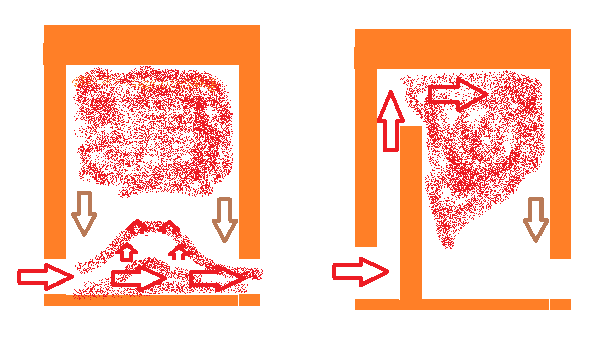

Многое зависит от того как газы в колпак завести
.png
 Размер файла:  74.39 КБ
 Просмотров:  91 раз(а)
.png
Vladimir-spb
Сообщения: 1522
Регион: S-Pb
СообщениеДобавлено: Вт 8 Июнь 2021, 10:24 Ответить с цитатойВернуться к началу
Разбирал старые печи -от эроззии там скругления на поворотах газов. А не из-за того что это делал когда то печник. Не делали этого печники -эррозия от трения газов о стенки печи -сделала это. Вопрос -надо делать скругления? Да надо. Сколько энергии теряется на этих "квадратных"поворотах.?
Опять потерян ответ на вопрос .. Где? Все эти скругления образовались от местного перегрева, поскольку в этих местах более активно отбиралось тепло. Более жесткие циклы "нагрев - охлаждение" и идет местное разрушение. Кинетическая энергия на поворотах не теряется . Она переходит в тепло.
Ответ же в прямом и преносном смысле на поверхности... если отбор тепла не нужен... делать максимально обтекаемую форму и гладкую поверность каналов. При небходимости отбора тепла.. нужны плохообтеаемые формы и шероховатости на поверхности.
Vladimir-spb
Сообщения: 1522
Регион: S-Pb
СообщениеДобавлено: Вт 8 Июнь 2021, 10:26 Ответить с цитатойВернуться к началу

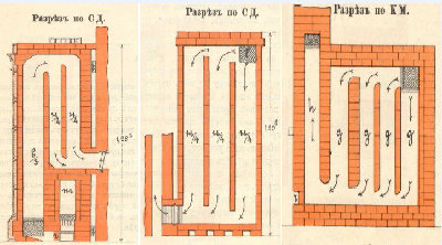

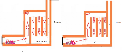

Второй рисунок ... это не колпак.. Подъемный - перевал - опускной.

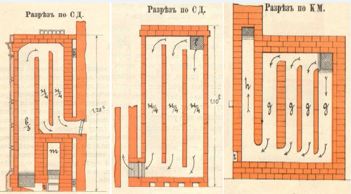

Кольчугин
Сообщения: 2051
СообщениеДобавлено: Вт 8 Июнь 2021, 11:40 Ответить с цитатойВернуться к началу
Vladimir-spb писал(а):
От объёмов зависит колпак или опускной...
Вот еще пример колпаков, которые за колпаки признают далеко не все
 Размер файла:  440.95 КБ
 Просмотров:  115 раз(а)

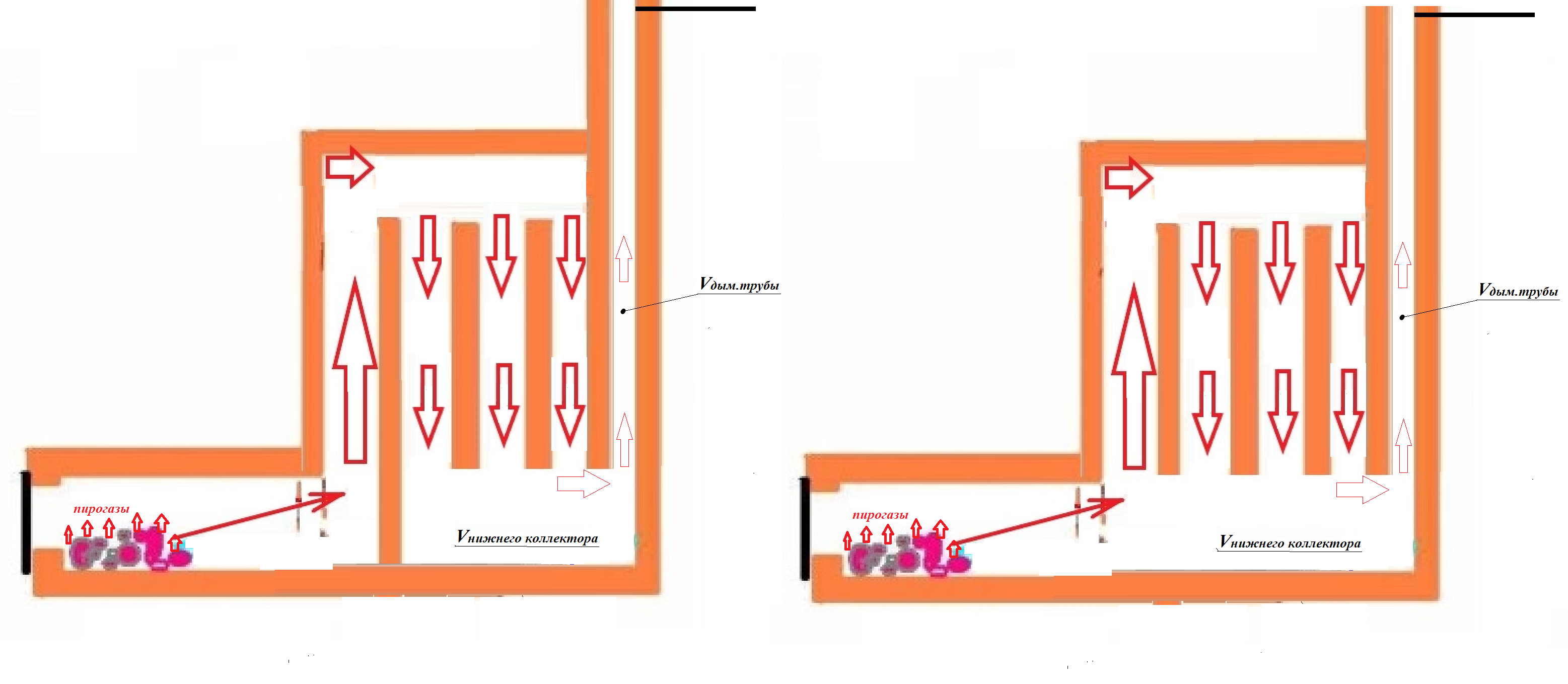

Гена, а зачем в печи разделение опускных каналов? Толку от внутренних перегородок никакого. Если только вдоль, да по стеночкам внешним. Однако в этом случае отбор тепла не равномерный. "Гидравлики" да теплотехники может "нарисуют", как в этом случае движение газа будет? Или количеством каналов "выбирать" скорость газа для сохранения "ламинарности"?
Кольчугин
Сообщения: 2051
СообщениеДобавлено: Вт 8 Июнь 2021, 13:19 Ответить с цитатойВернуться к началу
Не соглашусь, что ни какого...
Площадь конвективного теплообмена больше... Греется массив, он также увеличивается...
т.о. теплоемкость данной конструкции выше, чем "голый колпак" в тех же габаритах...

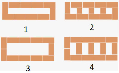

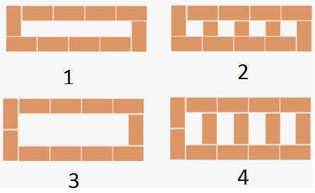

СообщениеДобавлено: Вт 8 Июнь 2021, 14:47 Ответить с цитатойВернуться к началу
Кольчугин писал(а):
...Площадь конвективного теплообмена больше... Греется массив, он также увеличивается...
Не всегда больше. А вот углов, да, больше и сопротивление гораздо больше.
На картинке: слева колпаки без перегородок, справа с перегородками. В верху колпаки обычные, и у них площадь одинаковая, внизу колпаки широкие, поэтому, формально, площадь у того что с перегородками, больше.
 Размер файла:  21.9 КБ
 Просмотров:  96 раз(а)

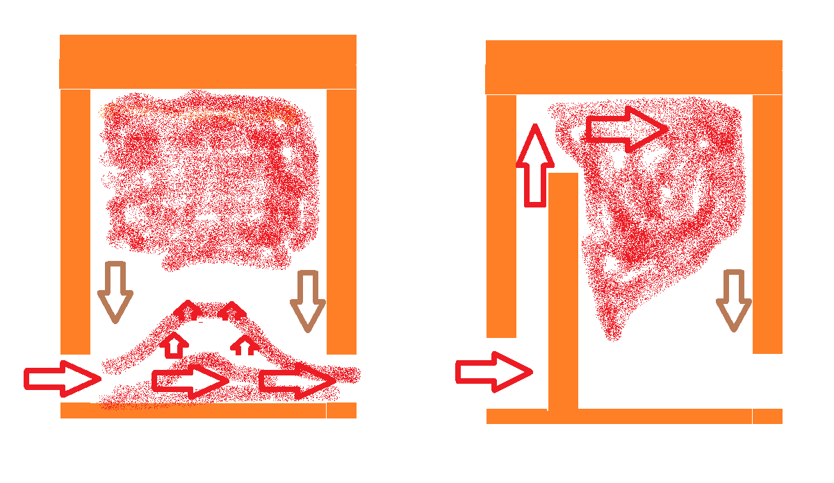

СообщениеДобавлено: Вт 8 Июнь 2021, 14:55 Ответить с цитатойВернуться к началу
Дмитрий Галанин писал(а):
Аууу! Скругляем или нет? И если "да", то как?
Ват Вам пример правильных скруглений.
 Размер файла:  109.09 КБ
 Просмотров:  122 раз(а)

СообщениеДобавлено: Вт 8 Июнь 2021, 19:03 Ответить с цитатойВернуться к началу

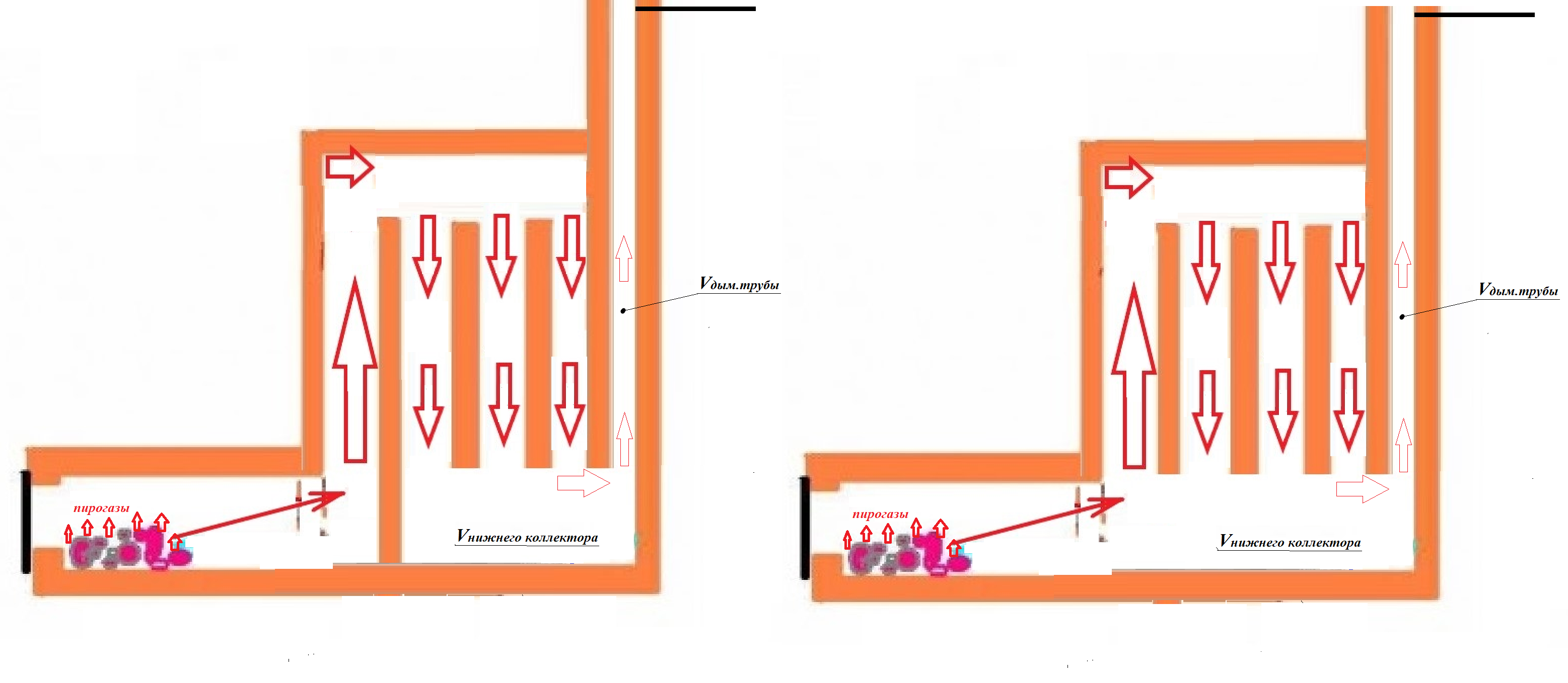

Совершенно верно, с рассечками на схеме 4 площадь теплообменных поверхностей больше, чем на схеме 3... И масса больше... И зон турбулентностей больше... Соответственно тепло передаётся эффективнее...
В этом один из смыслов...
В обычном колпаке горячих газов больше, но эффективность теплопередачи меньше, соответственно горячие газы имеют значительно меньше возможностей подняться вверх и летят низом (по низу колпака, нижнему коллектору) прямиком в дымоход, снижая КПД...
Потому и предпочтительней принудительно направить горячие газы вверх по подъёмному (жаровому, райзеру) каналу, заставив колпак работать как опускной канал, только не маленький, а большой (больший запас по теплоёмкости)...
