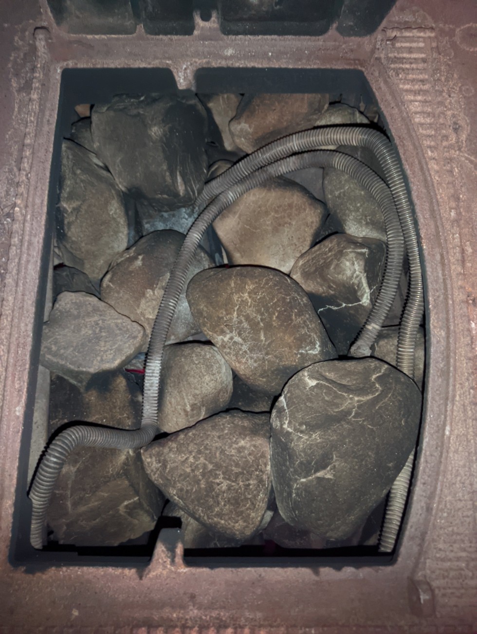

Да, нагрев прямой. Закладка 300 кг. Всего 2.5 часа от спички топлю. Подробности тут.
https://forum.stovemaster.ru/viewtopic.php?t=12256&postdays=0&postorder=asc&&start=60&sid=5257b0b20607612e53924853074b9303
Пока печь топится, труба снята. Я её на 2 заходе ставлю.
Никакого подсоса нет. Если бы он был, был бы ад. Просто трубой, задвижкой, держу +70-73 у потолка.
Это А.З. надо поставить такую пушку и не заниматься киданием ковшами. Пушкой пар медленно насыщается температурой, и на выходе не имеет такую большую скорость, следовательно живёт такой пар дольше.
 Размер файла:  272.76 КБ
 Просмотров:  66 раз(а)

Олег1981 писал(а):
1. Никакого подсоса нет.
2. А.З. надо поставить такую пушку
Не знаю. Мне не нравится.
1. Не понятно, зачем паровая труба (она обычно ставится для пирога).
2. Пушка смонтирована не так. Да еще при холодном перекрытии каменки...

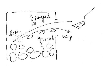

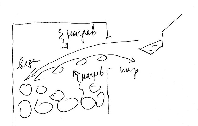

Сообщения: 6249
СообщениеДобавлено: Пт 22 Октябрь 2021, 11:00 Ответить с цитатойВернуться к началу
Надо бы отдельную тему открыть по водоподаче. А то много неясностей.
Здесь же лишь "обрисую", как я понимаю "бросок Кена".
Он думает, что с силой "размазывает" воду по камням.
А на самом деле швыряет в дальнюю точку каменки.
Образовавшийся паровой поток идет на выход мимо горячего потолка и горячих камней. Нагревается.
А если налить в ближнюю точку каменки, то паровой поток не нагревается. И это у Захарыча называется "сыростью".
Отсюда следуют и общие требования к конструкциям каменок легкого пара.
Отсюда и частные требования к каменке АЗ - сохранять верхние камни и потолки (перекрытия-своды-стенки) постоянно горячими.
Малотеплоемкий металлический потолок (как у Олега и Захарыча) не годится. Он быстро перестает "работать" и требует периодического подогрева.
Хлопок является лишь индикатором "горячести" каменки.
А по существу (по целевому значению) индикатором "горячести" потолка.
Этот горячий теплоемкий потолок должен быть постоянно готовым не только нагревать пар, но и испарять образовавшиеся при хлопках брызги. Самый горячий и теплоемкий потолок у Колчина.
Если же брызги все же вылетают, то испаряются в бане, повышая влажность и снижая температуру воздуха (образуя сырость).

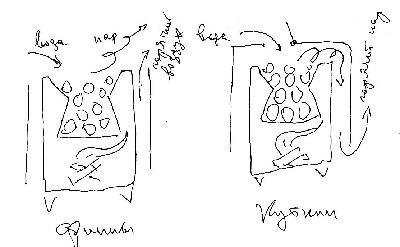

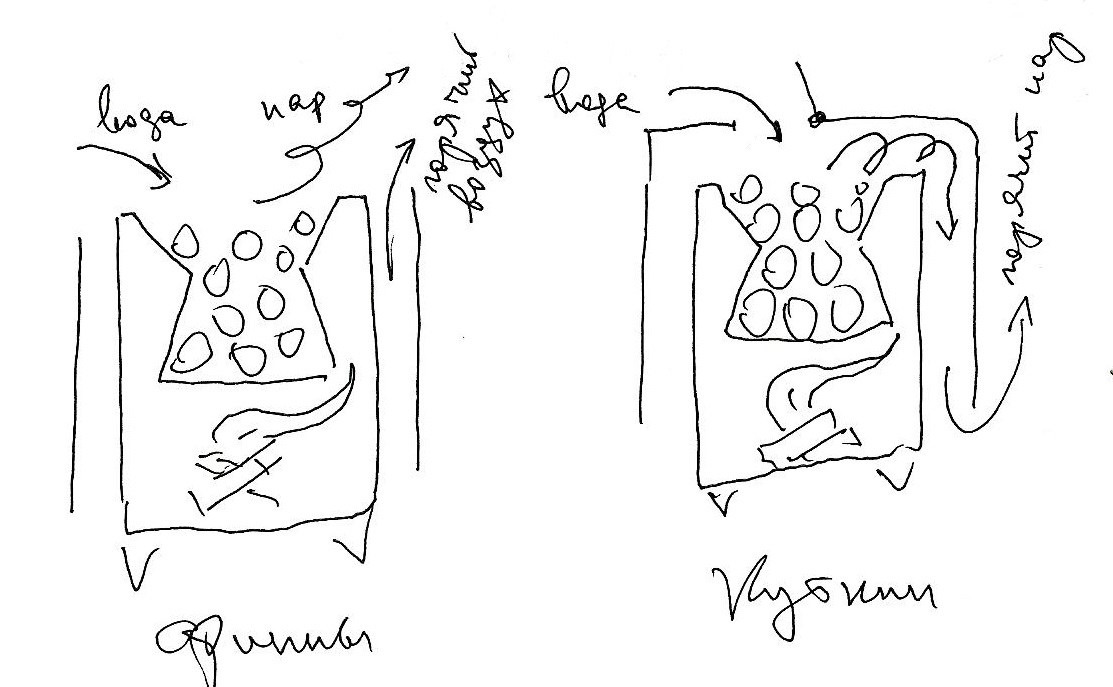

Сообщения: 6249
СообщениеДобавлено: Пт 22 Октябрь 2021, 11:37 Ответить с цитатойВернуться к началу
Это жесткие требования. Особенно для жп.
Вспомним финские печи для саун типа Харвия.
Льют воду. Пар Т100 поднимается вверх, нагреться ему не от куда, тем более, что верхние камни от воды подостыли. Остается только горячий воздух из конвективного зазора (кожуха). Бывает эффективно, кстати.
Куткин же накрыл эту Харвию колпаком. Если бы потолок оставался горячим и теплоемким, то было бы всё ОК. Но потолок - это жестянка.
Хорошо, что выявилась возможность греть пар в конвективном зазоре.
Пар стал легким.
*Доходило до смешного. Спрашиваешь, вот Вы льете внутрь. А пар куда девается, откуда выходит?
- Не знаю, - отвечает М.М.Куткин. Very Happy
 Размер файла:  138.35 КБ
 Просмотров:  50 раз(а)

В конкретные конструкции печей я не лезу и не вникаю. Бог уберегает.
Камней у Вас в разы больше, чем у Ферингера. А пара в разы меньше.
Не используете Вы нижние камни совсем. И потолок не используете.
А чем Вам шамот мешает? Кладете шамотную плиту, потом волокнистую...
Ведь не все "разумное" - верное. Набил Магол свои "пушки" гайками, чтоб воду подогреть.
В результате в трубках паровые пробки образовались, плевки, неравномерности, грохотания.
А сделал бы попроще, так каменка бы совсем молча работала. Как честный трудяга.
Тихий Шевроле ведь порой не хуже Запорожца... Радость
