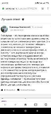

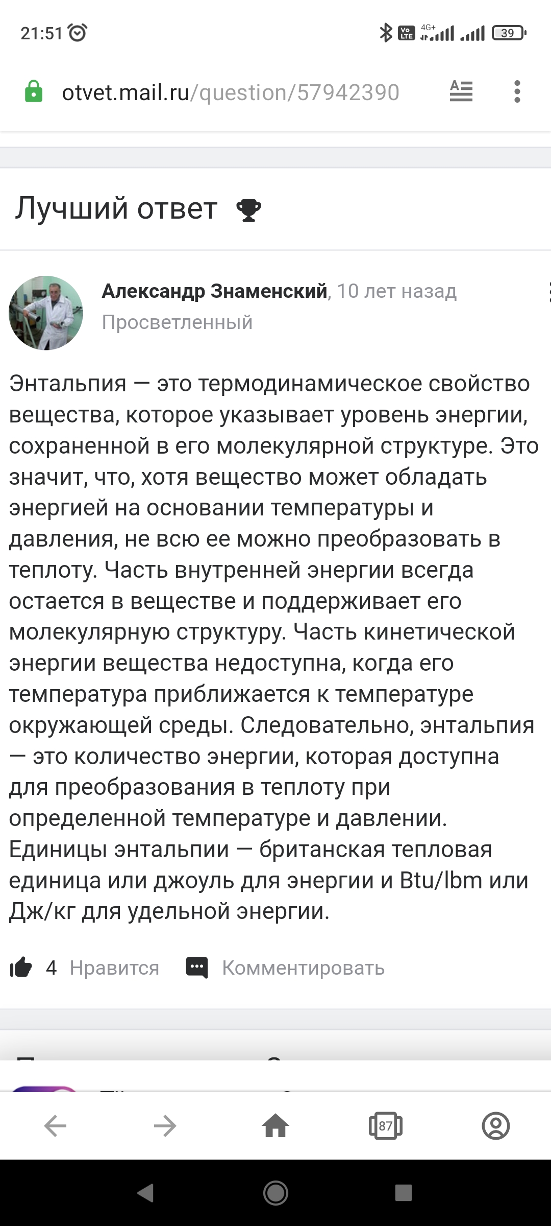

Андрей Захарович, может попробуем опять тут покопать? Может первичная энтальпия пара - наше все? Смотрите как красиво написано. Дельта - следствие первичной энтальпии а не наоборот.
 Размер файла:  611.54 КБ
 Просмотров:  55 раз(а)

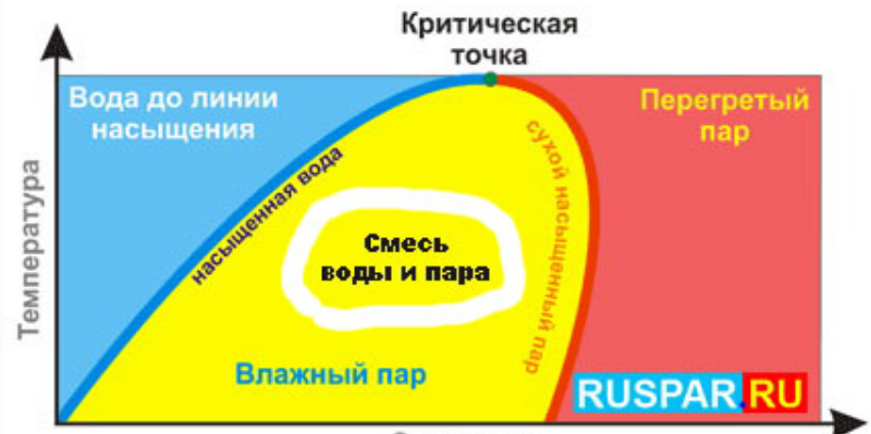

Температуры чего? Воздуха? Так он при любой Т не даст этого ощущения. Пара? Но ВП тоже может быть при любой Т.
Это странный вывод. Внутренняя энергия это, как если бы мы чугунные шарики разного диаметра нагрели до одинаковой Т. Ясно, что у большого шарика будет больше джоулей, чем у маленького. Вот и весь фокус. Другое дело, что молекулы воды существенно сложнее окружающих их молекул воздуха и обладают к тому же аномально высокой теплоемкостью. Утверждение о миллиардной доле секунды проверить невозможно, но я уверен, что тут все не так просто.
Вазя писал(а):
Андрей Захарович, а раскройте пожалуйста понятие "качественный".
Может все таки получился не ЛПАЗ, а просто хороший пар для парения? Огонь же все таки к ЛПАЗ относитсяSmile.
Огонь ощущаться должен и без парения? Вот сидишь или лежишь и как бы огонь у тела постоянно? А при ударе веником огонь еще больше ощущается?
И при прекращении поддач - сколько времени держится легкий пар, напомните пожалуйста.
Качественный это пар, которым приятно париться. Он не слишком влажный и не слишком сухой. Хороший пар для парения? Проблема в том, что пар должен быть хорошим в любой терпимой концентрации. А в данном случае, увеличение ТР чревато шпаркостью. Огонь лучше всего ощущается не паруемым, а парильщиком. Ведь его тело существенно выше. При прекращении поддач ЛП живет очень недолго - от нескольких секунд до пол минуты. Это приблизительно.
Prison писал(а):
Кстати, Захарыч, ты какими порциями поддавал на белую каменку, по сколько грамм?
Готовил пар Кен. Черпал, как обычно, грамм по 50. Но воду приходилось выливать, а не бросать.
planer-k писал(а):
Речь ведь шла не о БК, а о ЧК?
Нет, речь шла о БК. Кстати о птичках! Уже в двух лекциях слышал сообщение о насыщенном перегретом паре. См.рисунок.
planer-k писал(а):
Что бы образовался туман пар должен выделить тепло и тем самым не охладить, а подогреть воздух
У нас скорее обратный процесс - пар-туман превращается в газ.
 Размер файла:  322.54 КБ
 Просмотров:  43 раз(а)
