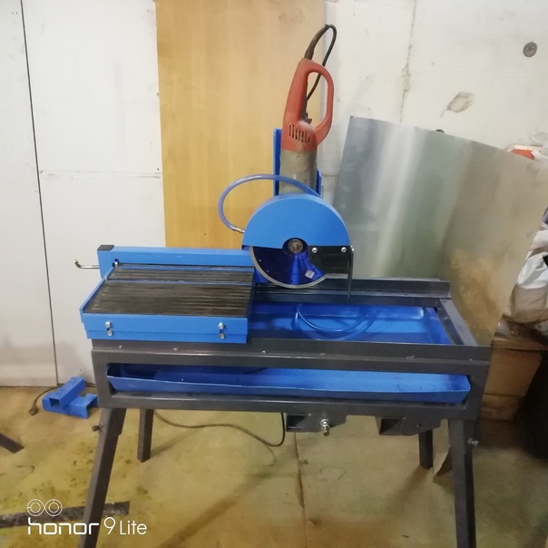

Универсальный станок для изготовления фигурного кирпича различных форм а так же можно использовать как отрезной. Автор изобретатель
Борзов Котстантин. Видео на его странице в контакте . https://vk.com/id409775750
Сообщения: 1610
СообщениеДобавлено: Пт 29 Март 2024, 15:23 Ответить с цитатойВернуться к началу
Многофунциональный станок для изготовления различного фигурного кирпича без пыли с водой.

Сообщения: 1610
СообщениеДобавлено: Вс 7 Апрель 2024, 07:31 Ответить с цитатойВернуться к началу
Вы видео смотрели? Этот станок универсальный, аналогов пока не видел. Народ точит фигурные киричи на сухую а на этом все с водой, в колекте предлагается оснастка для изготовления различных профилей кирпича. К тому же ненужны профильные дорогие фрезы, все работы выполняются алмазной цашкой.
