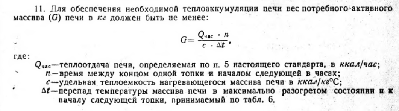

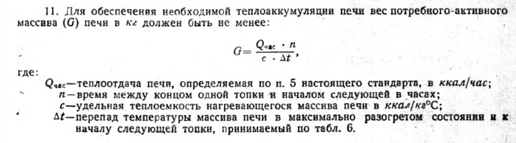

Уважаемые специалисты и любители, хочу посоветоваться.
Вопрос: сколько красного кирпича минимум нужно для того, чтобы запасти в печке расчётное количество тепла, а потом отдать его в жилое помещения без превышения санитарных норм разогрева внешней поверхности печи?
Исходное допущение-упрощение: рассматриваем теплоаккумуляцию только активных внешних стенок толщиной 12 см.
Желаемые показатели печи: 2,5 кВт/ч отдачи при 2-х протопках в сутки по 1,5 ч.
Проблема первая: в известный расчёт по ГОСТу закладывается разница температур массива (дельта) для толстостенной печи - 80 град. Цельсия... откуда взялась эта цифра? как она вычисляется, и можно ли её как-то проверить?
Зачем её проверять? например, затем, что в старом ОСТе дельта для толстостенных же печей была больше, а именно - 110 град. Цельсия... почему такая разница?
Далее: по известным расчётам и экспериментам инженера Семёнова, 1 кв. м внутренней поверхности плоской кирпичной стенки толщиной 12 см и массой 200 кг за 1 ч протопки может усвоить 7 кВт, причём без критичного перегрева кладки изнутри и без антисанитарного разогрева её снаружи.
Из чего следует, что для беспроблемного усвоения и такой же отдачи 30 Квт (на 12 ч) достаточно 4,285 кв. м тепловоспринимающей поверхности стенки, что = всего 857 кг красного кирпича для толстостенной печи отдачей 2,5 кВт/ч - что значительно меньше, чем получается по ГОСТовскому расчёту: в районе полутора тонн даже при аккумуляции не на 12, а на 10,5 ч...
Разумеется, проблема ещё и в том, как подвести к каждому квадратному метру из этих 4-х с хвостиком - по 7 кВт/ч равномерно, но это уже вопрос другой и теоретически решаемый, например - вся печь одним колпаком = вся тепловоспринимающая поверхность освещена либо углями, либо факелом, либо тем и другим разом...
И я понимаю, что тут ещё немало привходящих обстоятельств вроде величины натопа, коэффициента неравномерности отдачи, присутствия малоактивных объёмов и масс и т. п., но есть же разница: печка под 900 кг или более полутора тонн для одной и той же отдачи!
Где правда?)

Сообщения: 10147
СообщениеДобавлено: Ср 26 Январь 2022, 12:23 Ответить с цитатойВернуться к началу
см. также ТРОЛ стр.129
https://forum.stovemaster.ru/viewtopic.php?p=87058#87058
 Размер файла:  232.28 КБ
 Просмотров:  155 раз(а)
Vad
Сообщения: 2988
СообщениеДобавлено: Ср 26 Январь 2022, 12:46 Ответить с цитатойВернуться к началу
Смотрел, но ведь там все цифры для каналов из шамота, если я правильно понимаю?.. что объясняет малость итоговой цифры при пересчёте: например, на 2 кВт/ч суточной отдачи при 2-х топках в сутки я сожгу за час ок. 8 кг сухих дров, что даёт площадь всех поверхностей тепловосприятия всего 2,8 кв. м... мне кажется, для красного кирпича это очень мало...

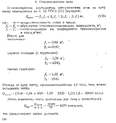

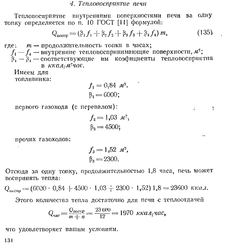

Л.А.Семенов "Расчет теплоемких печей" из "Теплоустойчивость и печное отопление жилых и общественных зданий" 1950г.
Smile
 Размер файла:  65.26 КБ
 Просмотров:  149 раз(а)
Vad
Сообщения: 2988
СообщениеДобавлено: Ср 26 Январь 2022, 19:06 Ответить с цитатойВернуться к началу
Это, кстати, очень интересные расчёты, спасибо, что напомнили и опубликовали!..
Для начала - это расчёт печи повышенного прогрева МВМС-64/ОКПП-3, т. е. её внешние стенки нагреваются выше обычного предела в 90 град. для толстостенных печей в изразцах... но насколько выше?
Расчётная дельта массива для этой печи - аж 160 градусов... это насколько остывают и насколько греются её внешние стенки?
И почему при расчёте теплоаккумуляции этой печи заложена цифра теплоёмкости кладки только из красного кирпича? если там шамотного 57 шт. = весь топливник...
И что это за продолжительность топки? 1 час и 48 минут при сгорании 5,4 кг дров в час = надо сжечь за одну протопку 9,7 кг дров? ОК, но как растянуть полноценное горение 10 кг сухих дров на 2 часа?
...и вообще с этими печами повышенного прогрева - очень странная история... а они правда повышенного прогрева?)
По всем расчётам - нормального.) Особенно в облицовке из асбофанеры.)
Топливник шамотный и с толстыми стенками, а верхние наружные кирпичные стенки толщиной 6,5 см по расчётам вовсе не греются снаружи как-то особенно повышенно! а в реале? их сейчас кто-нибудь вообще строит? Всё-таки 750 кг и больше 2 кВт/ч суточной отдачи- это может быть очень интересно дачникам, да и не только...

СообщениеДобавлено: Чт 27 Январь 2022, 05:11 Ответить с цитатойВернуться к началу
Просто возьмите теплоемкость и теплопроводность красного кирпича, вместо шамота и подставьте в формулу. Сразу считайте лет на 5. Каждый год минус 10% на сколы, как раз через 5 лет капитальный ремонт назреет.

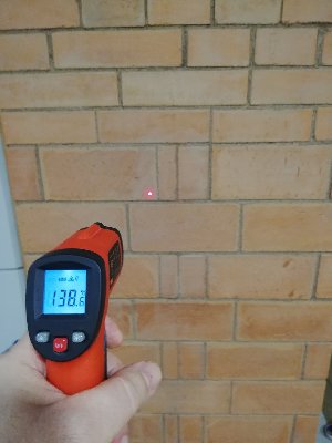

...верхние наружные кирпичные стенки толщиной 6,5 см по расчётам вовсе не греются снаружи как-то особенно повышенно! а в реале? их сейчас кто-нибудь вообще строит? Всё-таки 750 кг и больше 2 кВт/ч суточной отдачи- это может быть очень интересно дачникам, да и не только...
Я дачник.. Мне такая печка в самый раз.

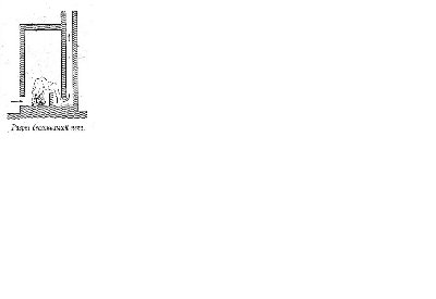

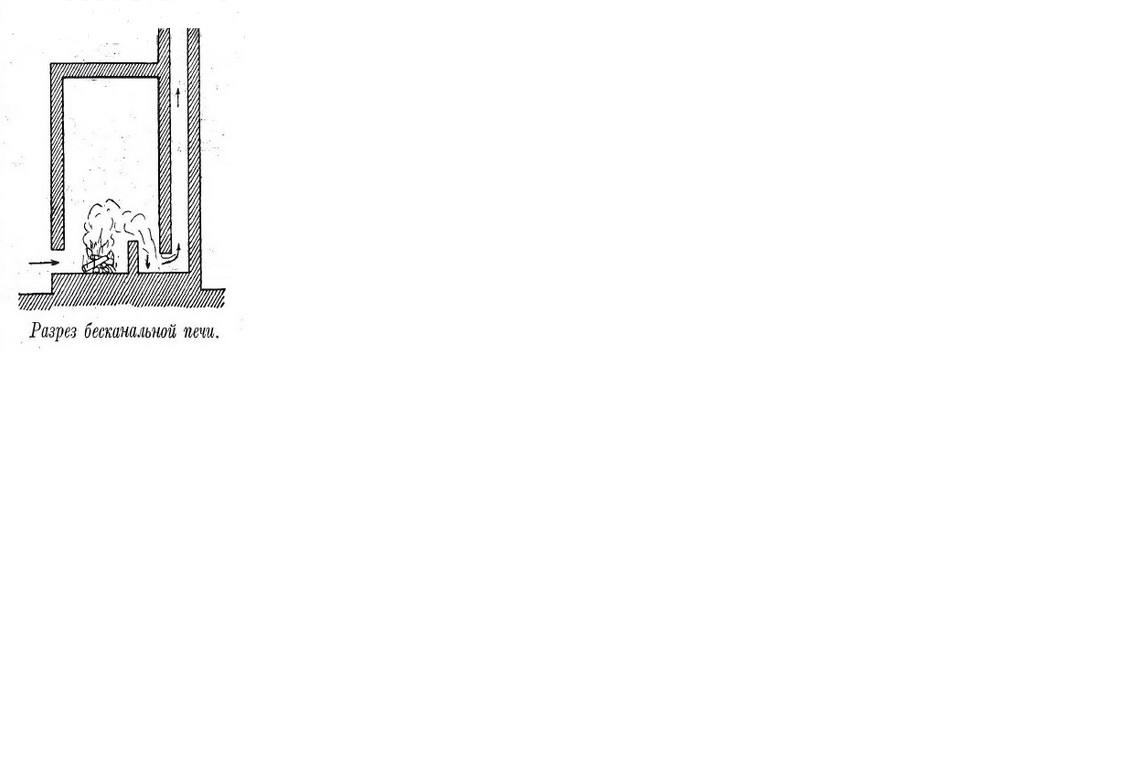

Vad
Сообщения: 2988
СообщениеДобавлено: Чт 27 Январь 2022, 13:03 Ответить с цитатойВернуться к началу
demin_c, я признателен Вам за любые соображения!
И добавлю в ответ своих.)
Да, в реале всё очень сложно перемешано, мы имеем в печке теплообмен и кондукцией, и конвекцией, и лучами.
Вопрос только))) в определении пропорций, но перед тем, как делать расчёты - нужна какая-то очень обобщённая физическая модель того, что мы хотим получить в идеале.
Но это только полдела... мне кажется, что существующие расчёты могут быть ошибочны не в разы, а на порядки, типичный пример приводил уважаемый Юрий Михайлович: стенки каналов конвективной системы по мере разогрева начинают работать не только конвективно, но и лучами, как "жаровни". Ещё более характерный пример - известный винтообразный турбулизатор по оси конвективного канала, который на самом деле работает больше жаровней, чем турбулизатором.
Поэтому второй момент - необходимо моделирование в масштабе 1 к 1, но это уже не моделирование))), а полноценное натурное экспериментирование...
Поэтому я пока пытаюсь найти какие-то усреднённые практические цифры, но сначала - вообразить себе некую общую модель, и пока эта модель выглядит так: пламя и лучи с углей должны освещать максимум внутренней (теплосъёмной) поверхности печи, в идеале - всю или почти всю.) И я даже нашёл один) реальный образец такой конструкции, это бесканальная (колпаковая) печь авторства горного инженера Александра Николаевича Вертячих (1881 - 1937):
