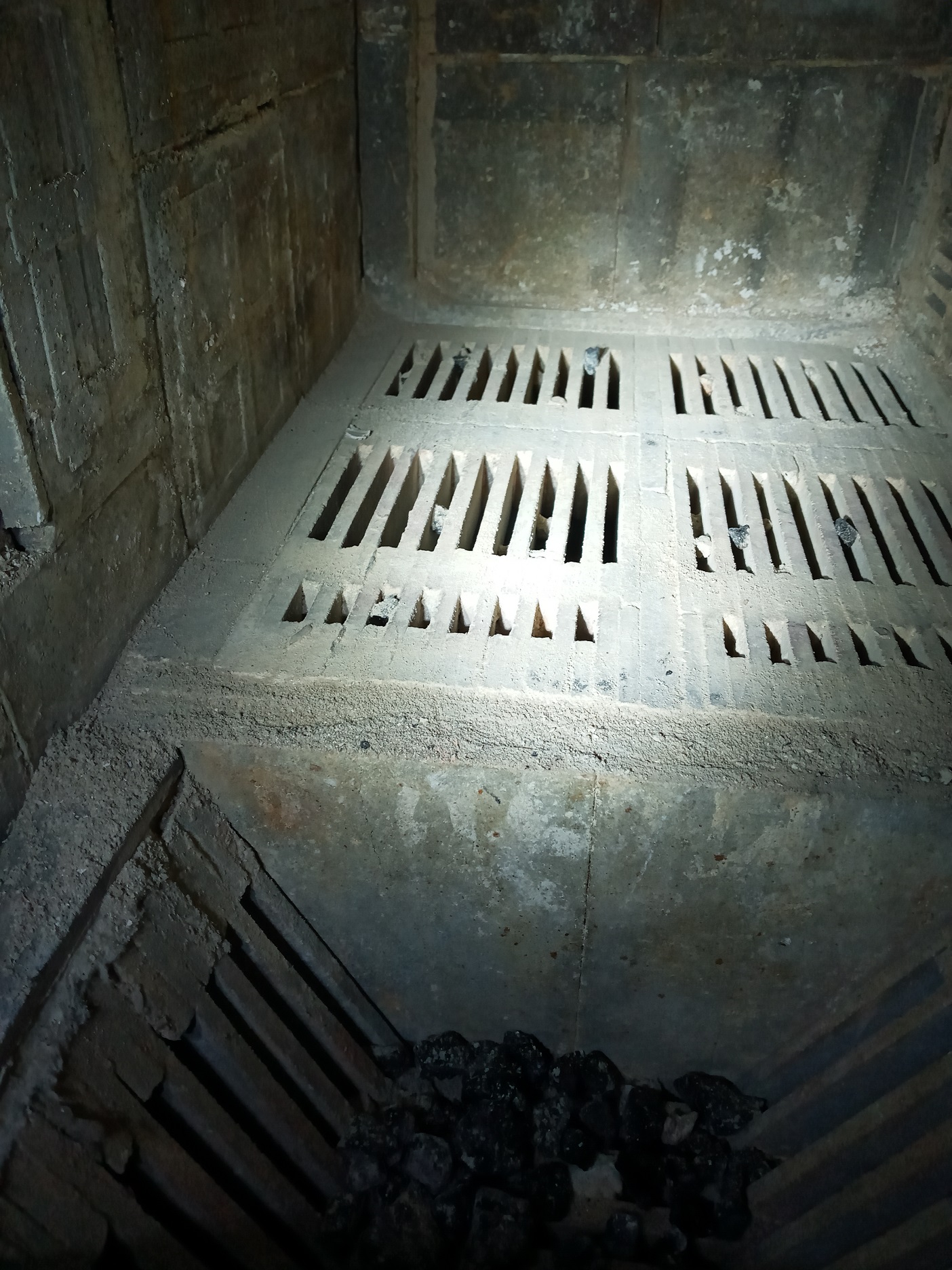

Керамическая решетка. Но надо безусловно смотреть на уголь. Керамика хотя и "самоочищается" от припекаемого шлака. Но надо сделать 2-3 протопки на температуре ниже образования спека. Для спекающегося угля вероятно стоит применять колосники из жаропрочных трубчатых колосников с воздушным охлаждением.
 Размер файла:  754.36 КБ
 Просмотров:  136 раз(а)

...как-то так, да, но вероятно, лучше ориентироваться на охлаждаемый металл, поскольку шуровка керамики проблематична...
...и предусмотреть место для миски с водой, нет? Smile

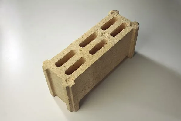

Сообщения: 6058
СообщениеДобавлено: Чт 31 Март 2022, 22:29 Ответить с цитатойВернуться к началу
Вот, такие изделия, не подойдут?
Не смог найти, марку и контакты производителя...
 Размер файла:  150.41 КБ
 Просмотров:  118 раз(а)

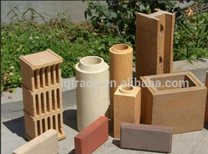

Вот - презанятнейшие изделия...
Жаль - "что-то" не даёт им оказаться на полках печных магазинов...
 Размер файла:  463.35 КБ
 Просмотров:  133 раз(а)
alarin
Сообщения: 2986
СообщениеДобавлено: Пт 1 Апрель 2022, 04:51 Ответить с цитатойВернуться к началу
Не выгодно производителям делать для людей. Особенно сейчас, когда все концентрируется в разные холдинги, которые потом работают на корпорации.. Smile А еще капиталистическая заповедь- убей конкурента. В общем пока не будет закона обязывающего производителей продавать и делать заявленный ассортимент простым гражданам даже в единичном экземпляре ничего на рынке не появится. С другой стороны есть ниша, для МСБ -малого и среднего бизнеса, которую можно занять. Но надо понимать, что производство припасов -занятие весьма трудоемкое в технологическом плане и наукоемкое в плане получения качественных изделий. Пока из производителей МСБ знаю только Дмитрия Галанина с его Редстон, да мы сейчас пытаемся материалы вывести на рынок и какое то производство организовать.
