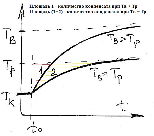

Сообщения: 6499
Добавлено:
Чт 24 Февраль 2022, 17:10
| sma писал(а): |
| Юрий Хошев писал(а): |
При постоянных Тросы и Ткожи скорость конденсации увеличивается (а не уменьшается) с ростом Тпвс.
Но в пределах Тпвс = 50-90 скорость конденсации увеличивается незначительно (можно пренебречь).
Если же Тпвс повысит температуру кожи Ткожи, то вот тогда скорость конденсации уменьшится, может быть, вплоть до нуля и даже уйдет в отрицательную область (процесс уйдет из конденсации в испарение). |
Получается, что в прикожном слое конденсируется сразу весь пар, попадающий туда только за счёт диффузии, скорость которой практически не зависит от температуры в парной (даже увеличивается с ростом температуры).
Тогда, если уменьшение интенсивности конденсации объяснять не ростом температуры воздуха в парной, а бОльшей температурой кожи в случае ЛП, чем в случае влажного пара (ВП), то Захарычу надо ещё температуру кожи измерять в ЛП и в ВП.
Т.е. надо сделать ЛП, в какой-то момент времени (ближе к концу парения) "стрельнуть" температуру кожи пирометром (и засечь время). Потом сделать то же самое в ВП. А потом выложить сюда три цифры для ЛП (Т, Ттр и Ткожи для одного момента времени) и такие же три цифры для ВП. Цифры из таблицы, потому что на графике точно не определить ни время, ни величины температур. |
Да. Так примерно.
Раньше Вы приняли, что нагрев кожи определяется не скоростью конденсации, а количеством накопленного конденсата (то есть количеством теплоты конденсации).
Если оперировать не толщинами слоев S, а временами (экспозициями по Призону) конденсации t, то получится такая картинка.
При Тв = Тр кожа "долго" (с низким темпом) нагревается до Тр и успевает набирать много конденсата с "площадью" (1+2), ориентировочно пропорциональной разности (Тр - Тк). А при Тв > Тр кожа нагревается быстрее, и конденсата набирается меньше (1). А количество конденсата определяет количество тепла конденсации, переданное коже. Можно уточнить и с учетом тепла, уходящего внутрь кожи.
Аналогично можно проследить и с теплом, переданным конвекцией и пропорциональным разности (Тв - Тк).
*Отсюда в общем-то следует, что для усиления прикуса надо росу с кожи почаще "стряхивать"...
