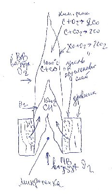

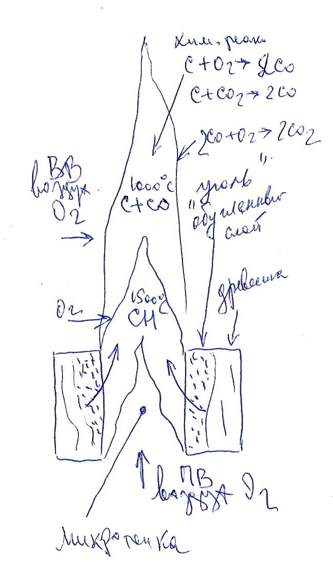

Ясно. Вы хотите застолбить идею газификации дров на слое горящего угля.
Но чтобы разобраться, надо прочувствовать явления. К сожалению, Грум, Нагорский, Щеголев, Равич и даже Кнорре не опускались до объяснения деталей процессов. Пусть горит, мол, и дает расчетное тепло и температуру.
А суть такова. Сгорело дров на 20 кал, из них 1 кал надо отдать на разогрев новой порции пассивной древесины до температуры пиролиза 300 с выделением горючих (углей и летучих). Если отдается больше 1 кал, то горение идет в разгон. Если все 20 кал пусть на разогрев, то будет взрыв.
Но дрова не порох и не опилки, это крупные поленья, которые греть долго до температуры пиролиза. Поэтому порох, лучина и дрова - совсем разные объекты.
Что происходит в микротопке между поленьев в закладке дров? Язык воздуха горит в пирогазах СН. Если между поленьев альфа меньше единицы, то из микротопки выскакивает струя СН и горит. Поскольку пирогазы с самого начала задымлены саже, то над дровами появляется язык желтого пламени - в нем смесь сажи с СО. Как горит язык - не важно. Главное, что он горячий, несет с температурой более 95% тепла сжигания внутри закладки дров, а содержит горючих всего на 5% (язык просто бутафория).
Теперь залезаем в микротопку и смотрим, откуда взялись пирогазы. А идут они из глубины полена, фильтруются через уголь. Уголь это утеплитель, чтобы тепло добралось внутрь, поверхность полена должна быть раскаленной 600 - 1000град (а у лучины всего 400-600, так как угольный слой тонкий). Уголь светится, греет стенки микротопки и уходит из костра. Баланс такой - из 20 кал сжигания на разогрев внутренностей полена идет 1 кал, на свечение полена 10кал, из оставшихся 9 кал 6 кал идет на разогрев избыточного воздуха (альфа три), 3 кал идет в потоке языка, в котором горючих, к примеру, всего 0,1кал. Эту светящую в языке сажу дожигать бессмысленно - только ради экологии и чистоты печи.
Примерно так же распишите Ваш процесс. Слой угля, через него воздух. Если бы выходил СО2, то температура углей и газов была бы выше 1500. Но у Вас выходит СО - с какой температурой? Этот полугаз СО входит в кучу поленьев, греет их, выделяется столько-то пирогазов СН. Получается новый полугаз СН+СО. Хорошо бы он был холодный, можно было бы смешать с воздухом. Но полугаз горячий, идет струей, горящей с поверхности. Поступает в райзер и т.д.

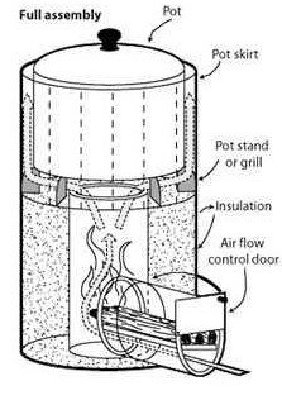

Так вот у Ларина на фотке кастрюля на райзер нахлабучена. Вскипятит это ведро только так.
Vad
Сообщения: 3002
СообщениеДобавлено: Пн 16 Май 2022, 23:30 Ответить с цитатойВернуться к началу
А такая лучше или хуже?
 Размер файла:  56.5 КБ
 Просмотров:  73 раз(а)

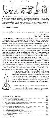

Немного теории: https://disk.yandex.ru/i/KFsz2Qlm5oOkYw Это из наследия Равича...

Вырезки из книги Юрия Михайловича. Не зря же ракетные печи описаны после перечисления способов дожигания..., как иллюстрация (но не научно доказанная)
 Размер файла:  240.16 КБ
 Просмотров:  66 раз(а)
Для начала надо все же разобраться как организован процесс в котором приоритет принадлежит химии второго типа.

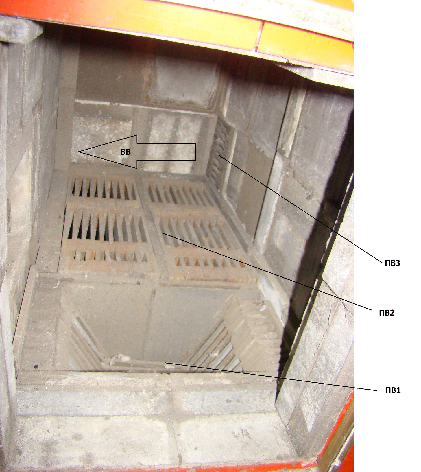

Смотрим фото топки:
На фото видно обычный прямой колосник пространства занимаемого основной закладки и под газовым окном яма- U образный колосник "ВСУ" - "вспомогательной силовой установки". Под каждый колосник подведен свой первичный воздух отдельным каналом. Также надо обратить внимание, что газовое окно смещено к нижней части топки и под сводом есть свободное пространство - назовем его колпаком. Также обращаем внимание, что U- образный колосник расположен ниже уровня основного прямого колосника.
Теперь о технологии "топления". В ВСУ помещается уголь. Это могут быть остатки от предыдущей протопки, отсеянный "мех. недожег", каменный кусковой уголь или даже просто хорошо просушенная древесина твердой породы и т д. Розжиг производим традиционно около ГО поверх заполненной ямы. Воздух подаем в U- колосник, под основной колосник не подаем или даем самую малость.
Сформированный очаг горения начинает быстро прогревать горизонтальный канал и райзер, а образующиеся горячие угли вызывают горение топлива заложенного в яму. На начальном этапе "самотяга" райзера не велика, поэтому большая часть горячих газов уходит под свод, нагревая его и соответственно основную закладку. Ну и конечно закладка подогревается излучением от очага горения. Расположенный в ГК порт-дроссель на этом этапе полностью открыт, ВВ полностью закрыт. Достаточно быстро уголь в яме загорается, как и ближайшая к ГО часть закладки. Роль ВВ в это время выполняет "пролетный первичный воздух" подаваемый в ВСУ.
В общем на этом этапе весь процесс происходит как в обычной печи, до того момента пока температура в ГК и райзере не достигнет температуры самовоспламенения ПГ.
Очевидно, что весь процесс растопки связан положительной обратной связью. Нагрев райзера вызывает увеличение его самотяги, которая интенсифицирует процесс горения и рост температуры. В свою очередь рост температуры стимулирует протекание химической реакции второго типа. При этом газы начинают обогащаться горючими компонентами. По достижении порога концентрации происходит и воспламенения газовой фазы, пока за счет воздуха ВСУ. При этом, как написал бы Юрий Михайлович, "пламена начинают удлиняться, протяженность зоны горения газовой фазы растет и она в итоге оказывается в объеме райзера. Далее, если следовать теории пламени, максимальная температура оказывается в нижней зоне райзера, что приводит к резкому росту его самотяги. И вот здесь мы "включаем" ракетный режим. Или он включится сам. Для этого необходимо открыть ВВ, прикрыть подачу ПВ в ВСУ, что вызовет уменьшение пролетного ПВ и увеличит концентрацию СО. Также следует приоткрыть ПВ под основной закладкой, в первую очередь для того, чтобы в топке установилась "правильная" циркуляция газов.
Искусственное включение режима получается если в этот момент уменьшить сечение ГО (или порта, кто как его называет) , что приведет к переходу горения газовой фазы за счет ВВ уже непосредственно в райзере.
Уменьшение сечения ГО приводит к уменьшению проходимого через Порт ПГ, но при этом увеличивается количество втягиваемого ВВ, потому как высокая температура от горения в райзере вызывает очень сильную "самотягу"....Т е райзер все равно стремится тянуть ПГ и ВВ пока в нем идет рост температуры. А она будет расти, альфа не достигнет 0.9. Здесь прервусь, для осмысления написанного, а далее перейдем уже к химии ракетного режима, к саморегуляции этой химии и прочим явлениям, если не возникнет никаких дополнительных вопросов.
ПС Описанные здесь процессы сопровождались инструментальным контролем, поэтому это не "плоды моей фантазии". А сам процесс подтвержден и другими ракетчиками, коих все же развелось уже не мало.
ППС Также сей алгоритм управления был занесет в мозги ЦПУ и автоматика весь процесс провела, что можно сказать "вчистую"...
 Размер файла:  674.96 КБ
 Просмотров:  72 раз(а)
