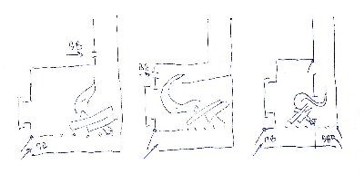

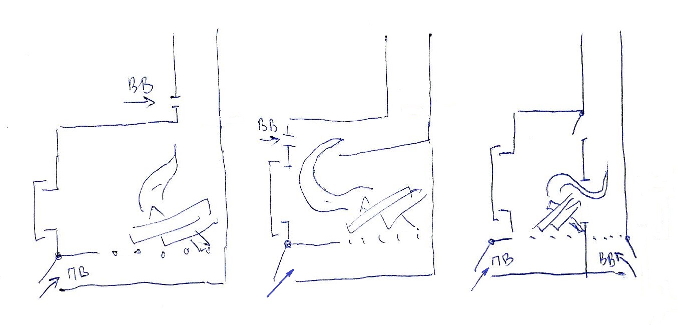

Сообщения: 6229
СообщениеДобавлено: Вт 17 Май 2022, 21:51 Ответить с цитатойВернуться к началу
alarin писал(а):
Для начала надо все же разобраться как организован процесс в котором приоритет принадлежит химии второго типа.
Этот аппарат мне уже давно известен. Пояснений не требуется.
По сравнению с простейшими подобными "изделиями" Вы усложнили топливник, сделали ГК (для охлаждения ПГ? в нарушение "сначала сожги), затем поставили раздвижной порт (вместо задвижки прямого хода), в порт ввели воздух (а не перед портом), райзер разогрели предварительно до температуры самовоспламенения (не только для того, чтобы создать тягу) и т.п.
Аппарат сложный, особенно если хотите предварительно перемешать ПГ с воздухом до вторичного воспламенения. Но понятный как пример комбинации газогенератора + горелка.
Каждый день растапливать такой - это ужасно (тем более не глядя "на огонь"). Проще изготовить стандартный газогенератор.
Для понимания процессов меня интересует больше сводка обещанных Вами данных:
alarin писал(а):
1. Необходимо определить температуры самовоспламенения получаемых пирогазов.
2. Необходимо определить концентрационные пределы протекания химической реакции в режиме горения, а также рассмотреть зависимость состава продуктов от температуры.
3.Определить остаточные концентрации горючего и кислорода , и установить время выдержки газов от температуры
Кстати, не понятен уже ранее упоминавшийся Вами термин "температурный предел воспламенения" (не для жидкости, а для древесины).
 Размер файла:  110.69 КБ
 Просмотров:  55 раз(а)

Сообщения: 6229
СообщениеДобавлено: Вт 17 Май 2022, 22:24 Ответить с цитатойВернуться к началу
Шевяков Владимир писал(а):
Vladimir-spb писал(а):
На мой взгляд режим полугаза имеет приемущества в том , что на первичный процесс газификации уходит меньшее количество воздуха , а сжигание полугаза в отдельном объеме и подача туда вторички , приводит к лучшим условиям для образования смеси и в итоге более полному сгоранию с меньшей альфой.
Вы считаете, что недодавая воздух на каком-то этапе сгорания дров, и получая полугаз, а потом сжигая этот полугаз с "альфа" ближе к единице, то в итоге мы обеспечим сжигание дров с меньшим количеством воздуха. Т.е. в итоге будет меньший расход воздуха и более высокий КПД, и при этом суммарные выбросы СО будут меньше, т.к. полугаз сгорая с "альфа" около единицы даст меньшие выбросы СО.
Ожидаемый мотив сформулирован Владимиром Викторовичем удачно и понятно.
Но КПД можно увеличить только получением гомогенной горючей смеси с низкой альфа. А вот чистота сгорания при этом может и понизиться. Ведь самовоспламениться могут только смеси с содержанием СО выше 5-10%, а более низкие концентрации полетят в трубу. Но подождем, что скажет Аларин.

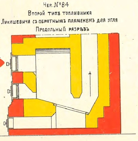

Vladimir-spb
Сообщения: 1501
Регион: S-Pb
СообщениеДобавлено: Ср 18 Май 2022, 00:47 Ответить с цитатойВернуться к началу
Ясно. Но поскольку Вы являетесь "лопатой", с помощью которой я пытаюсь раскопать суть, хотелось бы, чтобы Вы изложили эту формулу не как идею, а как способ или устройство (то есть конкретной в форме, принятой в патентоведении).
Юрий Михайлович... хоть горшком назовите .. но по патентам я увы.. не спец. Общее мое понимание ракетного принципа я попытался изложить. И надо признать что не вижу в нем что то особо нового. Эти идеи было опробированы уже давно. Посмотрите на топку Кирша... по сути и есть полугазовая топка. Или топку Лукашевича , как для дров , так и для угля. То же принцип. Так же сформулировно и теоретическое обосноваие . Вот еще раз ссылочка на эту работу.
https://www.twirpx.club/file/3732545/
То что сейчас называют это все модным словом "ракета" , так суть от этого не меняется.
 Размер файла:  61.22 КБ
 Просмотров:  45 раз(а)
Vad
Сообщения: 2951
СообщениеДобавлено: Ср 18 Май 2022, 01:41 Ответить с цитатойВернуться к началу
Шахтные топки Кирша создавались для сжигания мокрых кругляков такой влажности, что никак иначе они бы тупо не горели. Для чего и нужна была угольная яма под вертикальной шахтой...
Кроме того, эти топки имели вовсе не сжатый до предела порт, а огромные газовые окна-зеркала горения.
И разумеется - очень немаленькие пламенные объёмы, иногда - длиной во всю жаровую трубу котла...
И разумеется, они были просты как стакан водки, особенно вертикальная.
Так что какие-то параллели с ракетами тут, эээ... не целиком уместны...
И даже если рассмотреть самые современные шахтные домашние котлы, то при работе на дровах... скажем так, они имеют немало химически-горящих проблем несмотря на автоматику, заковыристые эксперименты с колосниками, выделенные камеры дожигания, бесконечные вариации сечений и очертаний газовых окон и т. п. прибамбасы, уж не говоря о водяном охлаждении шахты...
