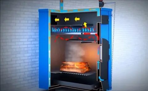

alarin писал(а): |
Для СО концентрационный предел 12%. С ним и живем. |
Ну и что будете делать, если концентрация меньше и не загорится? В трубу? В атмосферу?
Или будете как-то окислять без горения?

На реально измеренные 583 кВт, пошел райзер по моему в 450 мм. Расчетный был 500 мм на 600 кВт с 1,5 кратной перегрузочной способностью. Печка успешно трудится в Лен. области.
По поводу если "не загорится", конечно улетит в трбу. Но собственно вопрос "не" и изучался. И разумеется в конструкцию вносились коррективы, исключающие "не". Есть несколько другая проблемка, но она не касается дров, но уже касается угля. Максимальное газовыделение изучаемого угля оказалось при температуре 470 градусов, а температура самовоспламенения этих пирогазов 590 градусов. Тоже самое касается пластика, резины и прочих топливных кандидатов. Самый простой выход, закидывать такое топливо, когда температура в топке порядка 650 градусов. Но здесь и другая проблемка появляется- залповый выброс газов. Опять, простое решение - ограничивать количество вводимого топлива. Вот из решения таких проблемок "не" самым простым способом и получается усложнение конструкции. Т е решение одной проблемки не тянет за собой возникновение другой. И опять, автоматика справляется с этим вопросом наилучшим образом. Сейчас автоматический вариант ракеты рассматривается параллельно по теме создания простых и эффективных инсинераторов. Но это уже другая тема, ибо печникам подавай вместо автомобиля телегу...

Сообщения: 4896
Добавлено:
Ср 18 Май 2022, 13:15
alarin писал(а): |
На реально измеренные 583 кВт, пошел райзер по моему в 450 мм. Печка успешно трудится в Лен. области. |
Вы так рекламно-дозированно подаёте. Вширь по верхам, лишь бы не вглубь.
Сейчас, может, еще окажется, что это вовсе не ракета, и не на дровах, и не с естественной тягой "райзера"...
alarin писал(а): |
По поводу если "не загорится", конечно улетит в трубу... Но это уже другая тема, ибо печникам подавай вместо автомобиля телегу... |
Да, конечно. Ведь печников к "инсинераторам" и не подпустят.
Но даже на обычной мусоросжигательной печке в СНТ принцип вторичного воспламенения - это перебор. Гадай, загорится - не загорится.
Да и в рекламной печке синие огоньки пламен воздуха в пирогазах надо еще постараться получить.
