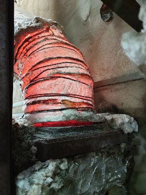

Vad писал(а):
И какую же работу совершает камера дожигания, которая так плотно кушает?)
Вы внимательно прочитали предыдущий пост? Камера дожига не может ничего кушать. Она наоборот даже может подкидывать энергии за счет тепла дожига. Вот вы с Юрием Михайловичем разберитесь в этом вопросе. Если ресивер имеет больший объем чем райзер, то температура в нем меняется пропорционально объемам. Есть конечно и теплопотери на теплообмен со стенками, у меня получилось менее 20%. Но в целом картина остается такой. А вот если объем ресивера уменьшаем, то в нем растет температура. И мы можем наблюдать такую картинку как на фото....
 Размер файла:  232.22 КБ
 Просмотров:  44 раз(а)
alarin
Сообщения: 2977
СообщениеДобавлено: Ср 18 Май 2022, 17:53 Ответить с цитатойВернуться к началу
alarin писал(а):
Вы вопросы вглубь задавайте...
Ну так я и спросил, что эти 600 кВт? Ракета? Диаметром полметра?
Я не хочу придираться. Но температуры вспышки и температурные пределы воспламенения - это только для жидкостей. И как их применить к газам и тем более дровам - не совсем ясно.
Но Вы ведь вкладываете в это какой-то физический смысл, который и хочется понять.
По сути, есть определенные пределы концентраций газов в воздухе, при который может воспламеняться. И есть температуры самовоспламенения, при которых эти концентрации могут самовоспламениться (или воспламениться от постороннего источника).
На практике есть проблемы получения в райзере и нужных концентраций, и нужных температур. Даже в печи, при падении концентрации внутри факела (пламени, языка) горение прекращается. То есть, бывает так, что и в "горящих" языках пламени ничего не горит (в смысле не окисляется с самопроизвольным подъемом температуры). Но окисляется за счет того, что в факеле хватает ранее приобретенной температуры для медленной реакции, но не хватает для подъема температуры. Это значит, что сколько ВВ не подавай, факел ярче не вспыхнет. Как Вы увидите, что в пламени нет оболочки, значит горения там уже нет (но есть окисление с выделением тепла, но без подъема температуры). А у Вас горение "гаснет", потом снова "поджигается"... И проблем Вы не видите.
Там везде есть высокие температуры. Но они порой бесполезно тратятся. Если локально в топке 1200, то на выходе 600.
Вы правильно (не запутанно) сказали: "в топке горит на растопочном этапе, горит непосредственно под ГО. Значит есть области локального "перегрева", т е газов, которые еще не обменялись теплом с окружающим миром. То, чего наверное называют пламенем. Smile Ну тоже по сути зажигалки. Потом то они пропадают, но возможно свое дело сделать успевают".
То есть где-то горит 1200, потом мешается с газами и получается 600. Потом в этих 600 Вы намешиваете воздух и пытаетесь вновь поджечь факел с получением локально 1200, а потом после смешения получается вновь 600. Вот Вад и спрашивает, куда делась температура в райзере? Локально она была, а потом усреднилась в холодном и пропала.
Что в итоге. Мне кажется, если где-то появилась температура факела, надо ее беречь. Не давать ей "охладиться". И подавать именно туда на сжигание загазованные газы (полугазы) из топки - если не воспламенятся, так хоть окислятся. В этом и есть, наверно, смысл "сначала сжечь, а потом отобрать".
Не Юрий Михайлович, температуры вспышки или самовоспламенеия можно отнести к парам жидкости, а не к самим жидкостям. Т е по сути к газам. Водород ведь, тоже может быть жидкостью. Но мы как то привыкли его газом считать а не паром....
Да, райзер на 600 кВт полуметровый в диаметре. Но, что с того? Там и топка почти 3 кубометра....
А на счет получения нужных концентраций вы абсолютно правы. Но здесь ведь тоже такой момент, если произошел срыв горения, райзер переходит автоматически в режим дожигателя. Однако в конструкции учтены эти моменты. Вы же видели конструкцию порта? Вот сами проанализируйте. Там на мой взгляд достаточно несложно выявить механизм инициирования воспламенения . А вот второй порт, от Перелесника, он действительно в большей степени "зажигается" от топки. И на практике он показывает более стабильные результаты, правда при использовании монотоплива. И вы Юрий Михайлович сходите на котлы, там вроде четко расписано-разрисовано, что куда подается. Чтобы не путаться где 600, а где 1200 и что в чего втекает.
