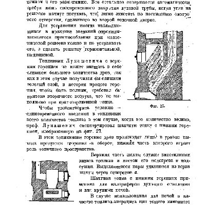

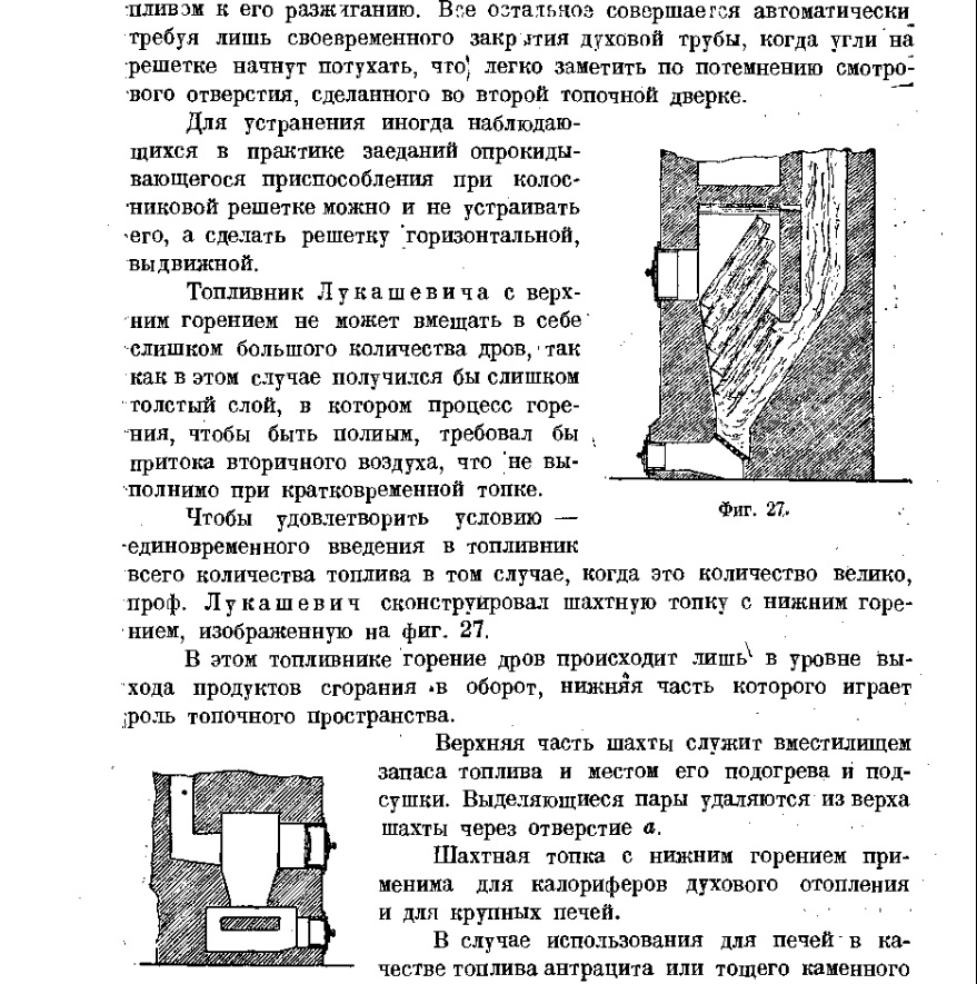

СообщениеДобавлено: Сб 21 Май 2022, 11:28 Ответить с цитатойВернуться к началу
Как бы Вы перевели свою печь с газового на полугазовый режим.
И потом, полугаз, у Вас, кажется, все, что не догорело?
Перевести мою топку под полугаз без существенных переделок видимо не получится. Но если бы я ставил цель использовать для бытовой печи режим полугаза, то за основу я бы взял топку Лукашевича.
Насчет того что "все что не догорело - полугаз." Это лишь отчасти верно. Основное видимо это не "что" , а "сколько". Сколько теплотворной сопособности осталось в этой смеси газов. Если достаточно много для дальнейшего сгорания, то вот тогда это не ДГ , а полугаз.

Vad
Сообщения: 2988
СообщениеДобавлено: Сб 21 Май 2022, 11:46 Ответить с цитатойВернуться к началу
Не выйдет. То есть выйдет, но не хорошо.
Потому, что колосник непосредственно под столбом сухих дров даёт нерасчётную газацию всей шахты.
Поэтому шахту надо будет охлаждать водой либо контролировать газацию как-то иначе, например - всегда топить крупной мокрядью, насыпать опилки расчётной влажности))) по всем щелям и т. п. Surprised
Либо - убирать колосник из-под столба дров, т. е. делать диагональную подачу... но тогда дрова будут застревать.
Впрочем, они застревают и в вертикальной шахте...
Короче говоря, опять и снова - первоисточники: именно по всем таким давно известным причинам шахтные топки для дров в печках не пошли, а пошли только шахты под уголь, да и те не слишком широко, мягко говоря...
А ещё очень показательно изучить поближе горение современных бытовых шахтных дровяных котлов... на самом деле это швах с любой автоматикой и любой обвязкой, поскольку нормального пламени добиться практически невозможно, а в инструкциях о качестве пламени даже не упоминается, зато упоминается о том, как пользователь может оценить "чистоту" горения: по цвету дыма из трубы, Карл...
