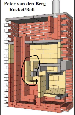

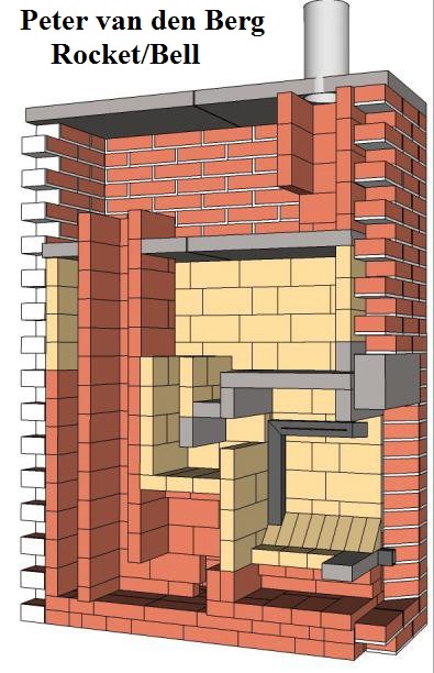

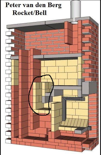

Кольчугин писал(а):
Кольчугин писал(а):
это обще-печная проблема
Это свойство углей такое.
Это не умение сжигать угли...
Вам надо поизучать фильмы с графиками heatkit.com
Может, что посоветуете печникам с ракетных высот.
Когда СО в дровяной топке прет?
На активной стадии - это при обрушениях дров.
На заключительной стадии - это когда над углями исчезают пламена.
А какие преимущества имеют ракетные печи на углях - просто не знаю.
Слишком много этих ракетных. Вот к примеру - райзера найти не могу...
Как она будет на угле работать?
 Размер файла:  86.97 КБ
 Просмотров:  58 раз(а)

СообщениеДобавлено: Вс 22 Май 2022, 04:19 Ответить с цитатойВернуться к началу
Кольчугин писал(а):
Где восходящий канал показал во вложении... Райзером это назвать сложно...
Вызывает сомнение причастность к этой хрени Берга...
Он скорее всего лепил не ракету, а колокол с печными принципами - перевал, восходящий канал...
Вполне возможно что это просто макет для демонстрации пути встраивания ракеты в печь, а может просто очередной эксперимент... Дедушка решил проверить как будет работать Степанов Браббе в топливнике со скосами в угольной яме...
В данном виде это аппарат по производству древесного угля для укроэмигрантов...
Потому что в этом виде проще угли затушить, чем чисто сжечь...
Ракетного в данном макете нет ничего, кроме восходящего канала...
.PNG
ХРЕНЬ
 Размер файла:  247.32 КБ
 Просмотров:  57 раз(а)
.PNG
