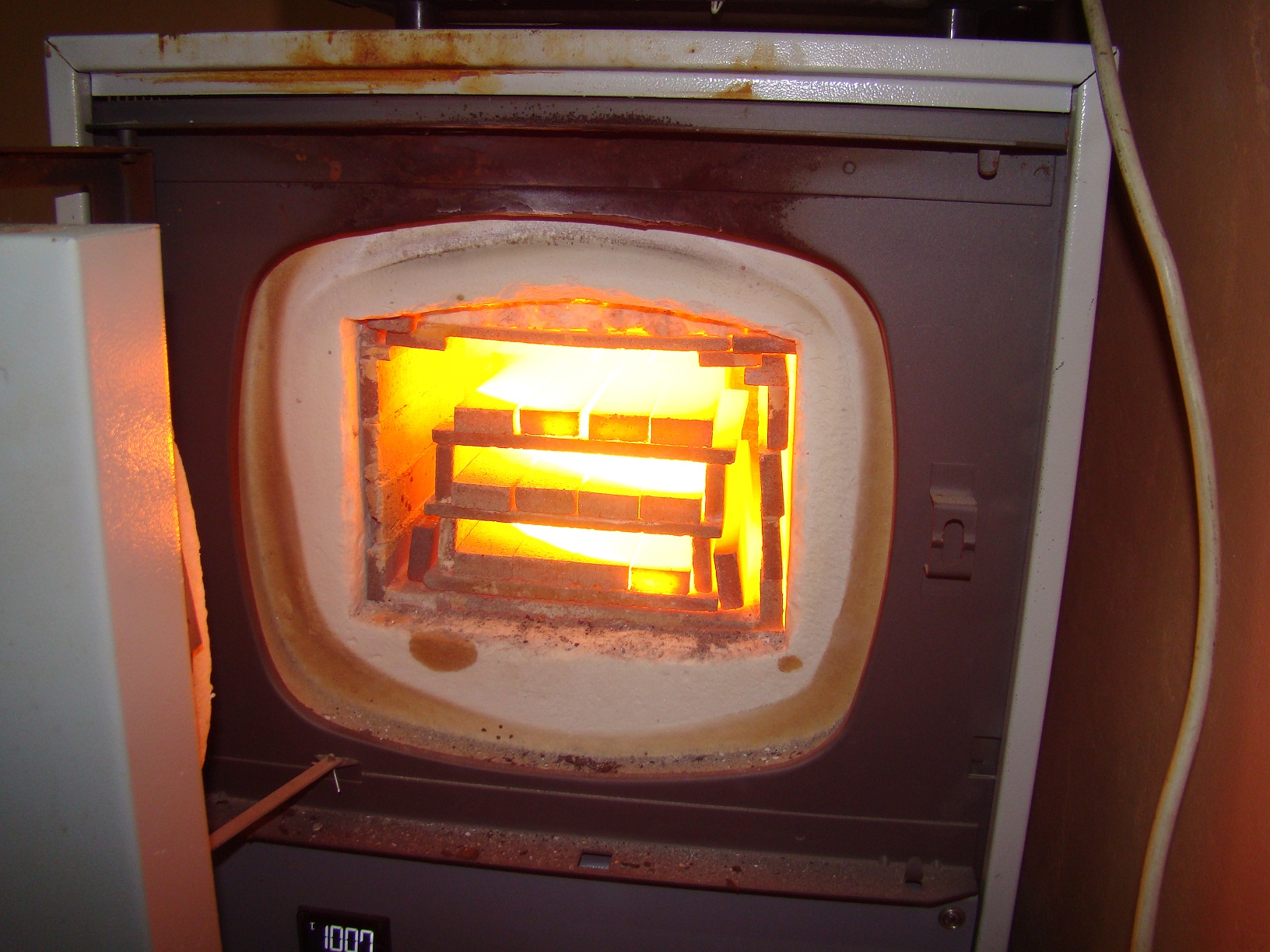

Сообщения: 6499
СообщениеДобавлено: Вс 22 Май 2022, 21:25 Ответить с цитатойВернуться к началу
Кольчугин писал(а):
Кольчугин писал(а):
У Андрея ракета вообще один сезон на угольной пыли отработала...
"пыль" Аларина, наверно, такая же по крупности, что Ваши гранулы.
Угольная пыль, это по сути мусор (угольный мусор) и зачастую люди его просто отдают...
Приятно вспомнить...
Я тоже когда-то в деревне выпрашивал отбрасываемую мелкую фракцию (не помню, как она называлась).
Но это явно не пыль. Песок-гравий 1-10мм примерно. Пыль - это уже просто "земля".
Для ПМЖ, помнится, по одной тонне полагалось по льготной цене и до трех тонн по прейскуранту. Очень много мелочи, но уголь был дефицитом, а для садоводов вообще недоступным - гортоп не продавал. Я эту мелочь в обычную кирпичную печку просто на догорающие дрова на ночь бросал. Запах паровоза очень нравился.
Сейчас не знаю как. Деревня давно газифицирована. Я тоже...
А вот как Аларин в своей "ракете" уголь дожигал - не понятно.
В райзере при мини расходе вообще нечему гореть. Значит, просто печка.
Тема, к сожалению, была далека от печников. А теперь ушла еще дальше.
Что же ракетчики могут сказать печникам? Кроме осуждений за дремучесть... Very Happy
Миллион лет назад в школу не ходили. Но соображали - жгли и не отбирали.
 Размер файла:  213.5 КБ
 Просмотров:  47 раз(а)
