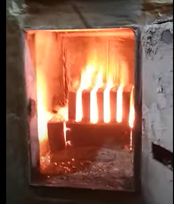

А если скажем углерод весь сгорел в трубе райзера, но при этом температура газа высокая. Какой будет цвет пламени?
Кольчугин
Сообщения: 2051
СообщениеДобавлено: Вт 24 Май 2022, 10:41 Ответить с цитатойВернуться к началу
alarin писал(а):
Кольчугин писал(а):
alarin писал(а):
Vad писал(а):
Потому, что так показала многолетняя практика сжигания дров, причём и в простом цикле, и в полугазовом - без разницы: идеальное уравновешивание КПД (избытка воздуха) и чистоты сгорания - это пламя светло-соломенное, максимально прозрачное и достаточно длинное.
Больше похоже на заклинание...Цвет то пламени, что придает? Ведь явно не сложившаяся практика....
Количество и температура остаточного углерода... Всё остальное - остаточный кислород, углекислота и перегретый пар не светятся...
Или ошибаюсь, в отношении 3-х последних?

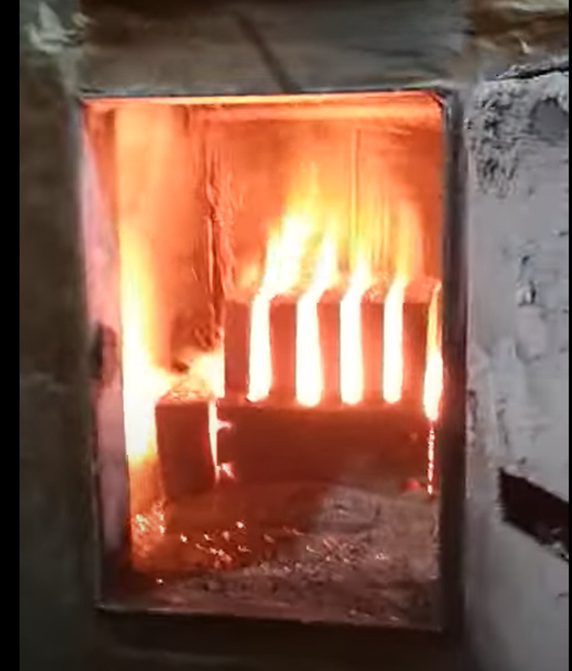

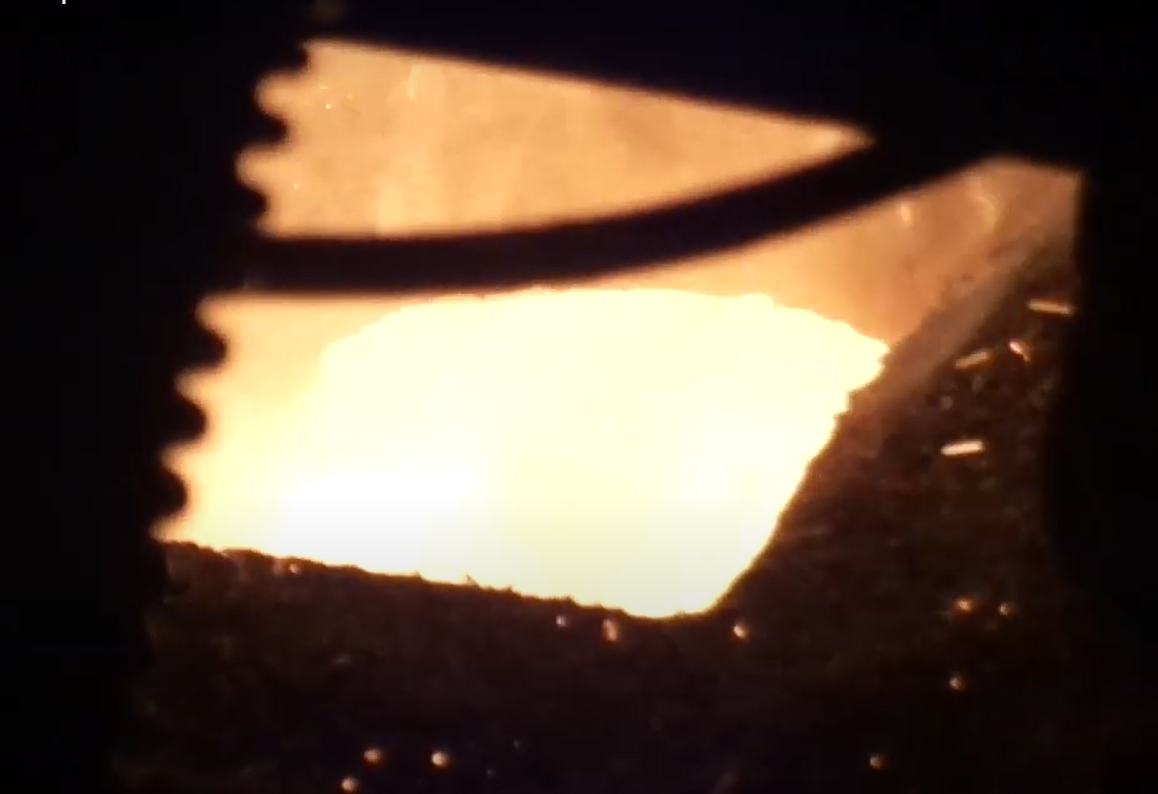

Короткое и прозрачное (cм.вложения)...
Правда камера искажает прилично и окрашивает...
 Размер файла:  760.65 КБ
 Просмотров:  34 раз(а)
 Размер файла:  481.98 КБ
 Просмотров:  33 раз(а)
 Размер файла:  639.47 КБ
 Просмотров:  32 раз(а)
alarin
Сообщения: 2972
СообщениеДобавлено: Вт 24 Май 2022, 11:18 Ответить с цитатойВернуться к началу
Больше интересует его цвет. Будет ли вообще какое то окрашивание? Если нет, то и пламени как бы не будет, а если да, то какого цвета и почему? Я фото показал, где на вылете райзера оранжевое пламя. При этом никакого дыма или копоти. Правда снимок сделан под светодиодной лампой на 4100 Кельвинов. И запросил комментарии. Сказали должно быть соломенно желтым. Но если это просто тепловой спектр сажистых частиц, то в их отсутствие какое будет спектр. Вот, я допустим сжег все сажистых частицы и получил поток газа с высокой температурой, который намерен отправить в теплообменник. Теперь получается, что такой поток газа в ТО направлять нельзя, моветон, ибо не было длинного соломенного пламени, которое описали все предыдущие поколения. Мне теперь дождаться, пока остынет пепел и посыпать им голову? Или все же дождаться разъяснений? Smile
