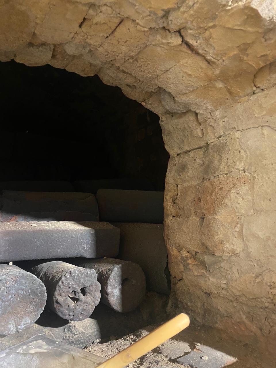

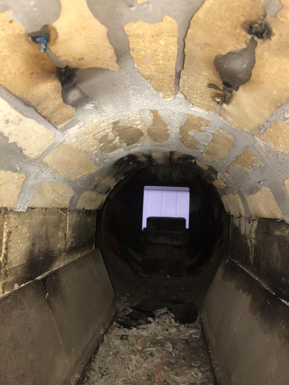

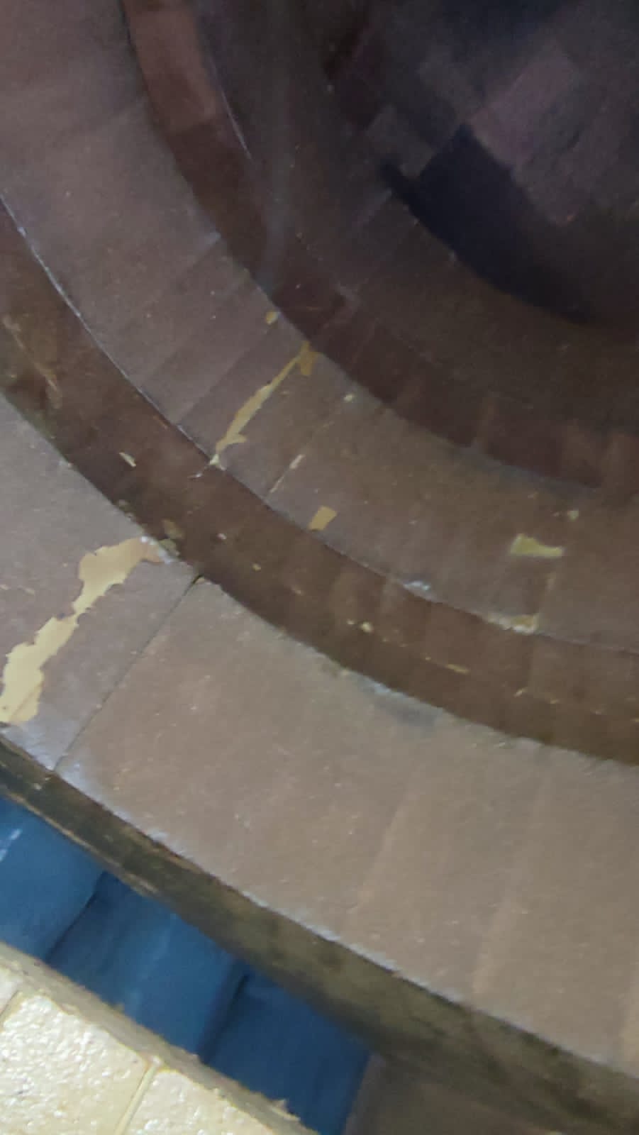

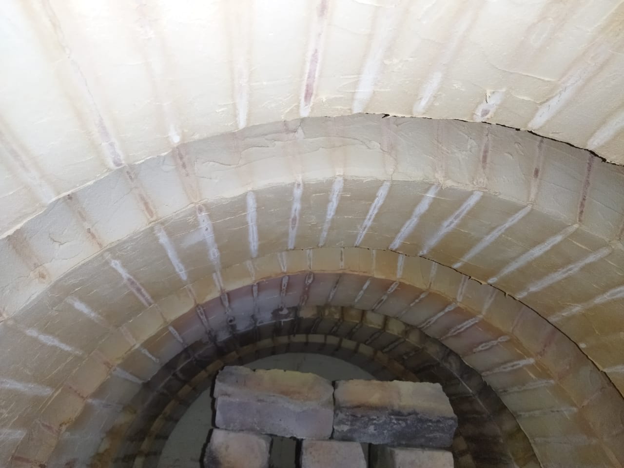

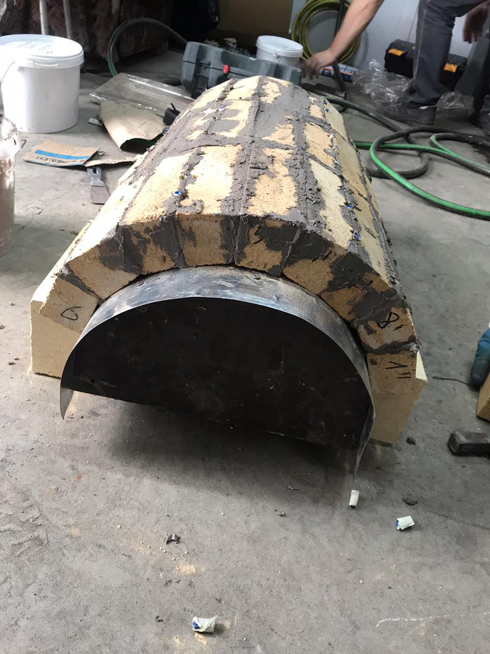

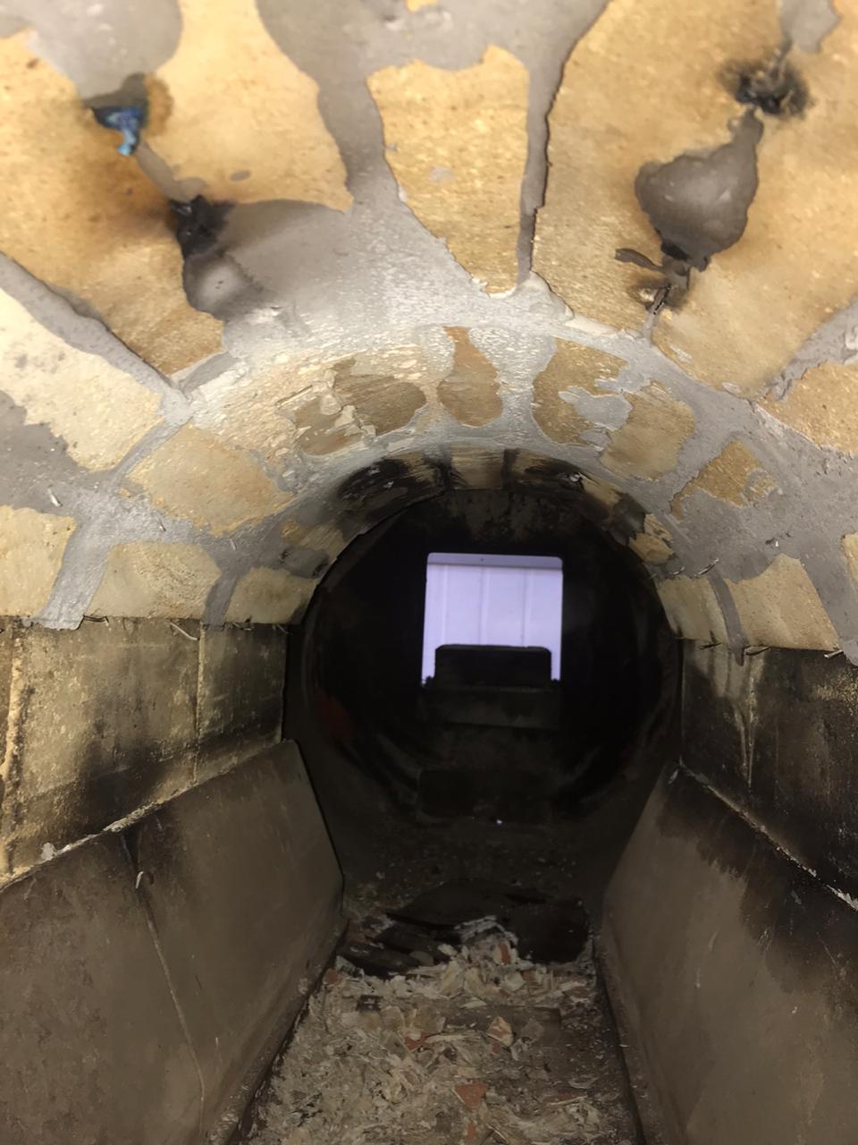

Подходит время промежуточных отчетов: 2 года эксплуатации. Как выглядят своды.
ПС к слову на втором фото свод сделали больше для красоты ибо позволял бюджет. Но на первом фото видно, что красота кроется не только во внешнем виде. А вот на третьем фото кирпич красоту не получил, ну и повел себя соответственно. В общем, не всегда экономика должна быть экономной. Может случится все наоборот....
Так выглядит фото ниже через 2 года.
 Размер файла:  41.46 КБ
 Просмотров:  189 раз(а)
А здесь с ней.
 Размер файла:  84.3 КБ
 Просмотров:  171 раз(а)
Здесь без шпаклевки.
 Размер файла:  88.76 КБ
 Просмотров:  185 раз(а)

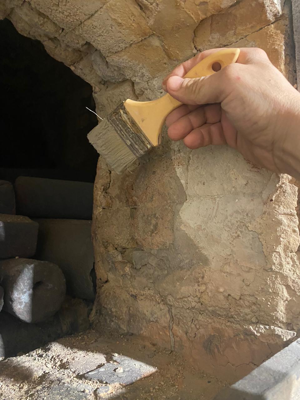

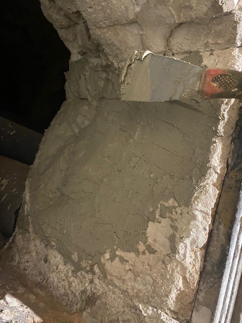

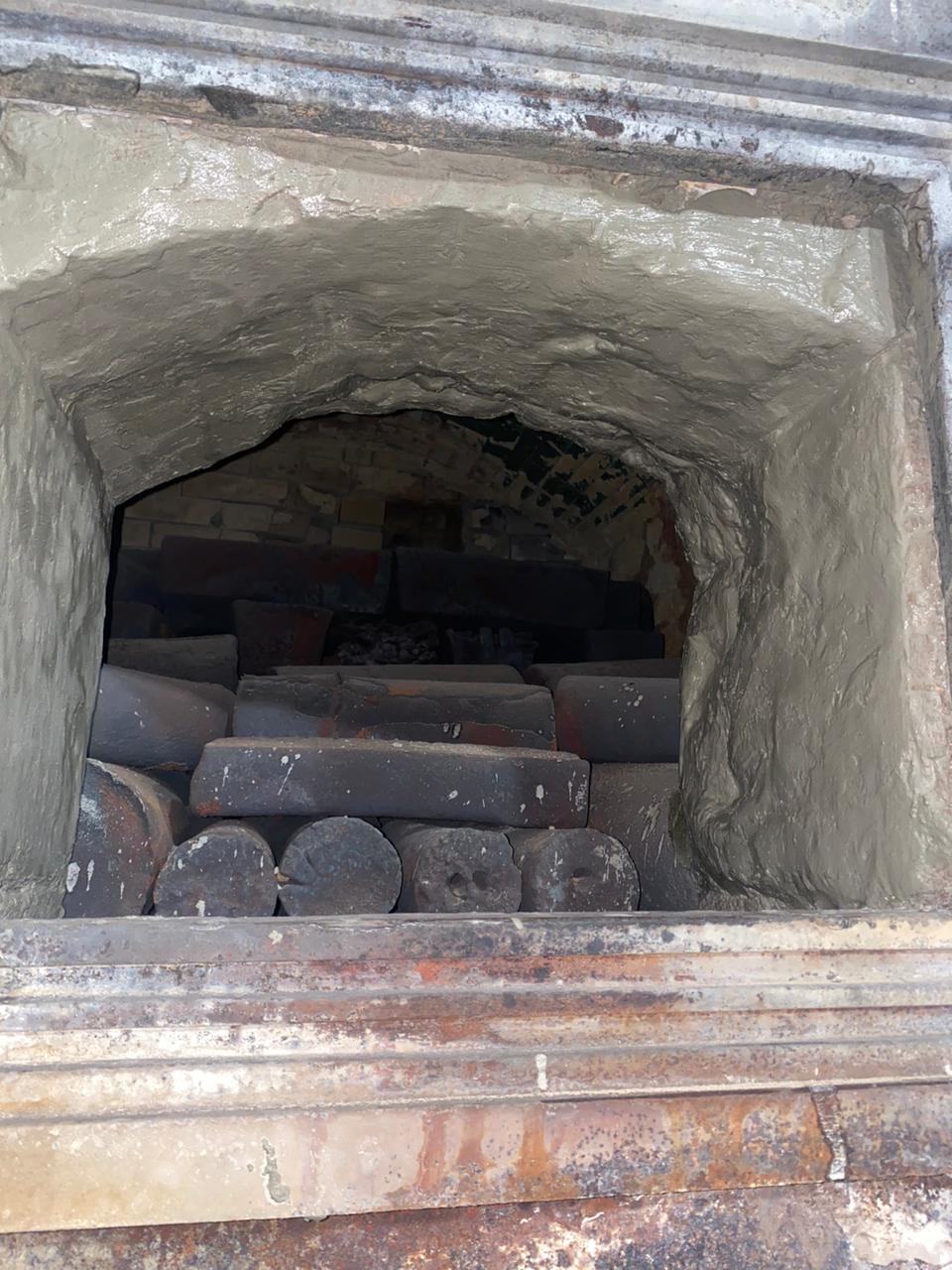

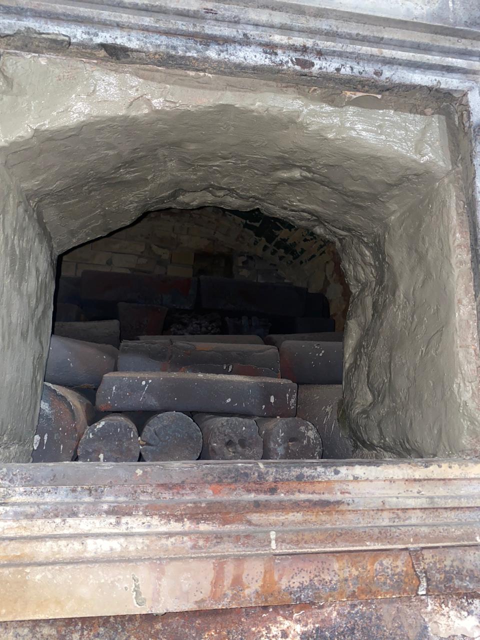

Экспресс - Ремонт банной печи в Строгино.
 Размер файла:  132.27 КБ
 Просмотров:  162 раз(а)
 Размер файла:  143.8 КБ
 Просмотров:  167 раз(а)
 Размер файла:  149.92 КБ
 Просмотров:  145 раз(а)
 Размер файла:  182.24 КБ
 Размер файла:  103.91 КБ
 Просмотров:  144 раз(а)

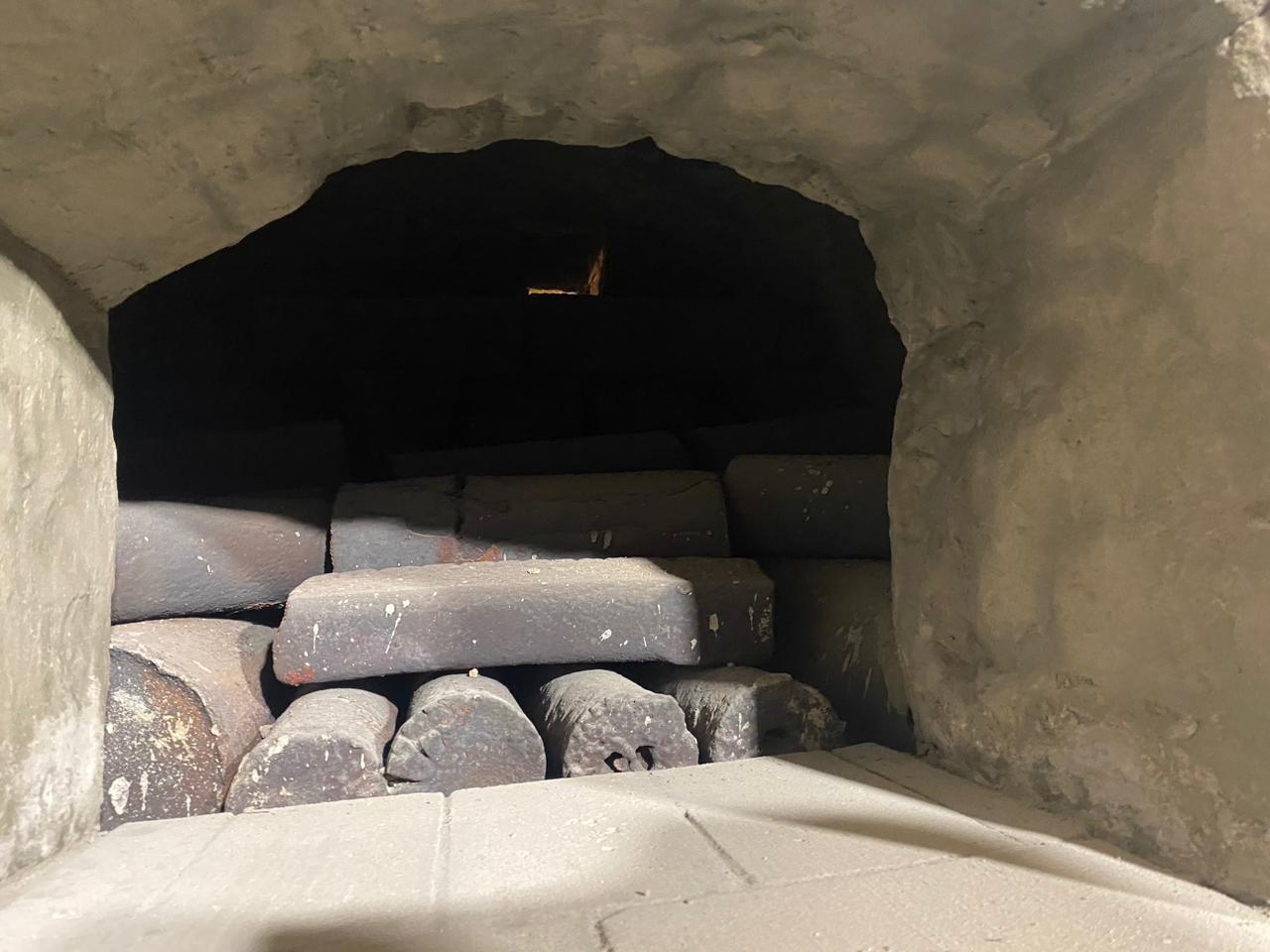

СообщениеДобавлено: Вс 13 Август 2023, 21:16 Ответить с цитатойВернуться к началу

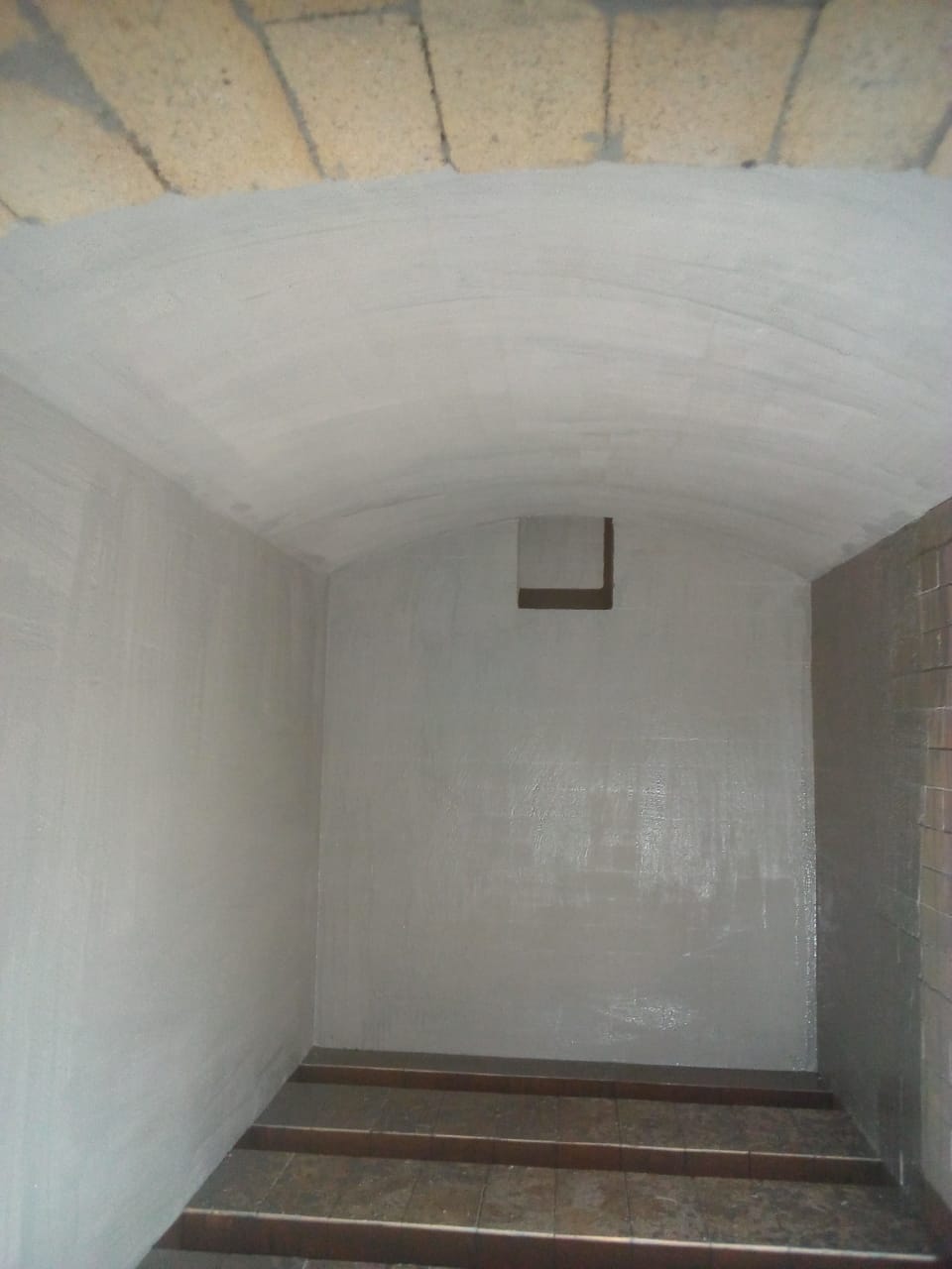

Подходит к концу сезон плановых ремонтов печей. В том числе и наальтофосенных. Smile Концепция применения себя оправдала, огнеупорная штукатурка защитила кирпичную футеровку от разрушения. В итоге объем ремонтных работ значительно снизился. А объем потребления штукатурки увеличился. Примерно в 6 раз по сравнению с прошлым годом.
 Размер файла:  64.18 КБ
 Просмотров:  128 раз(а)

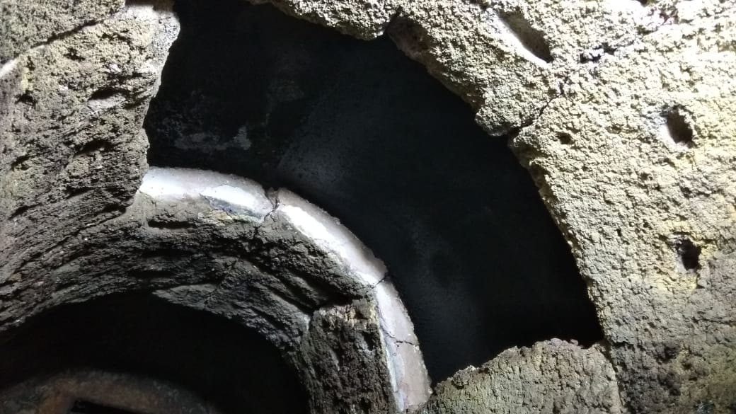

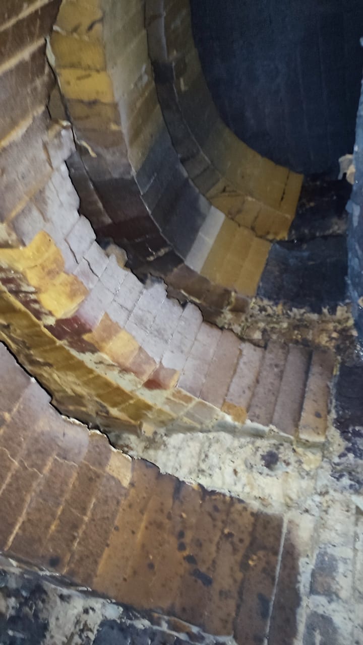

Отзвонился клиент 20 года ремонта печи. Была замена бетонного немецкого свода, на отечественный кирпичный. 4 года, полет нормальный. Свод стоит.
Новый свод, установленный в печь.
 Размер файла:  123.07 КБ
 Просмотров:  100 раз(а)
Новый свод
 Размер файла:  168.5 КБ
 Просмотров:  108 раз(а)
Убитый свод
 Размер файла:  114.27 КБ
 Просмотров:  102 раз(а)
