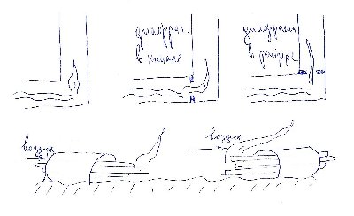

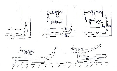

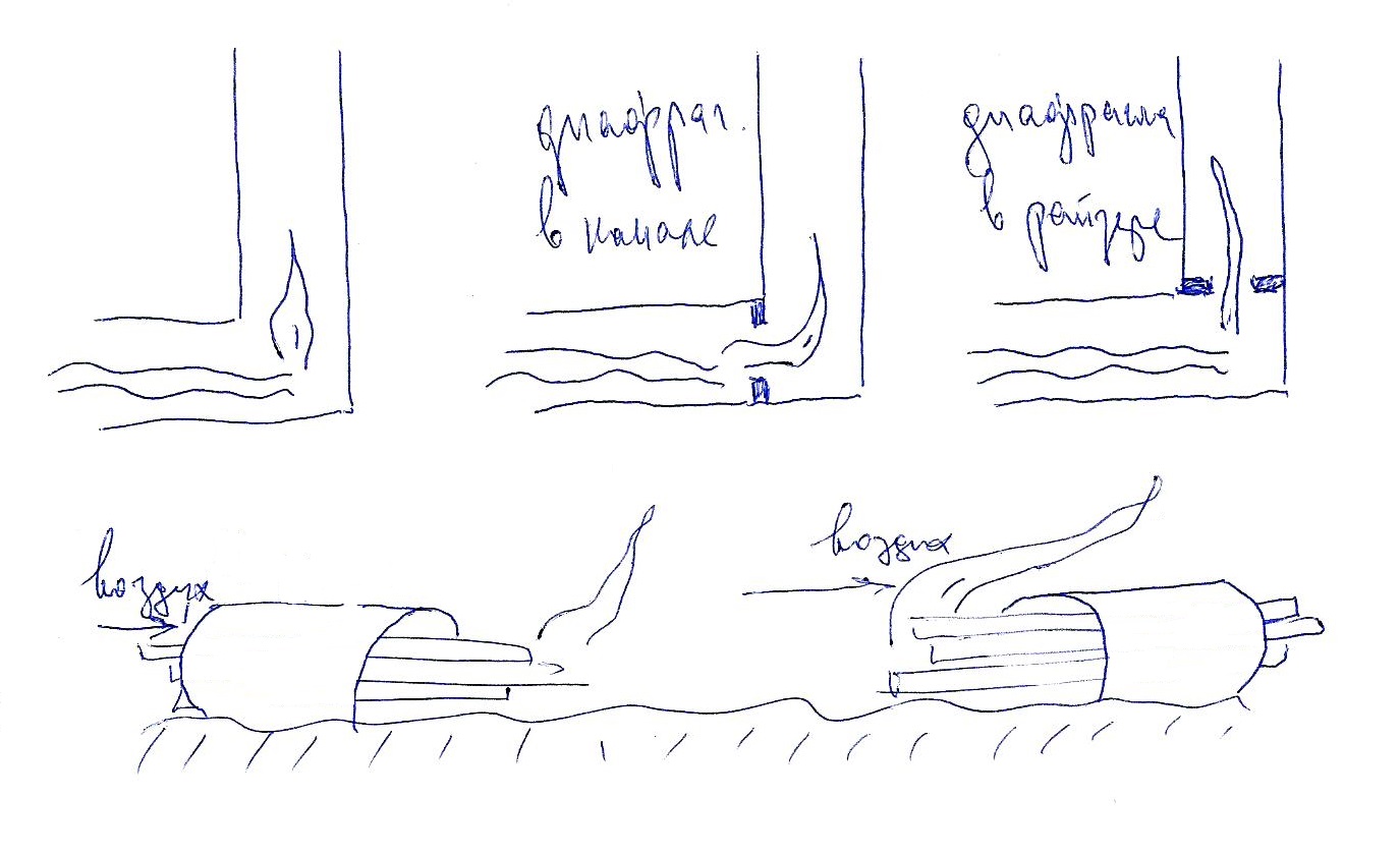

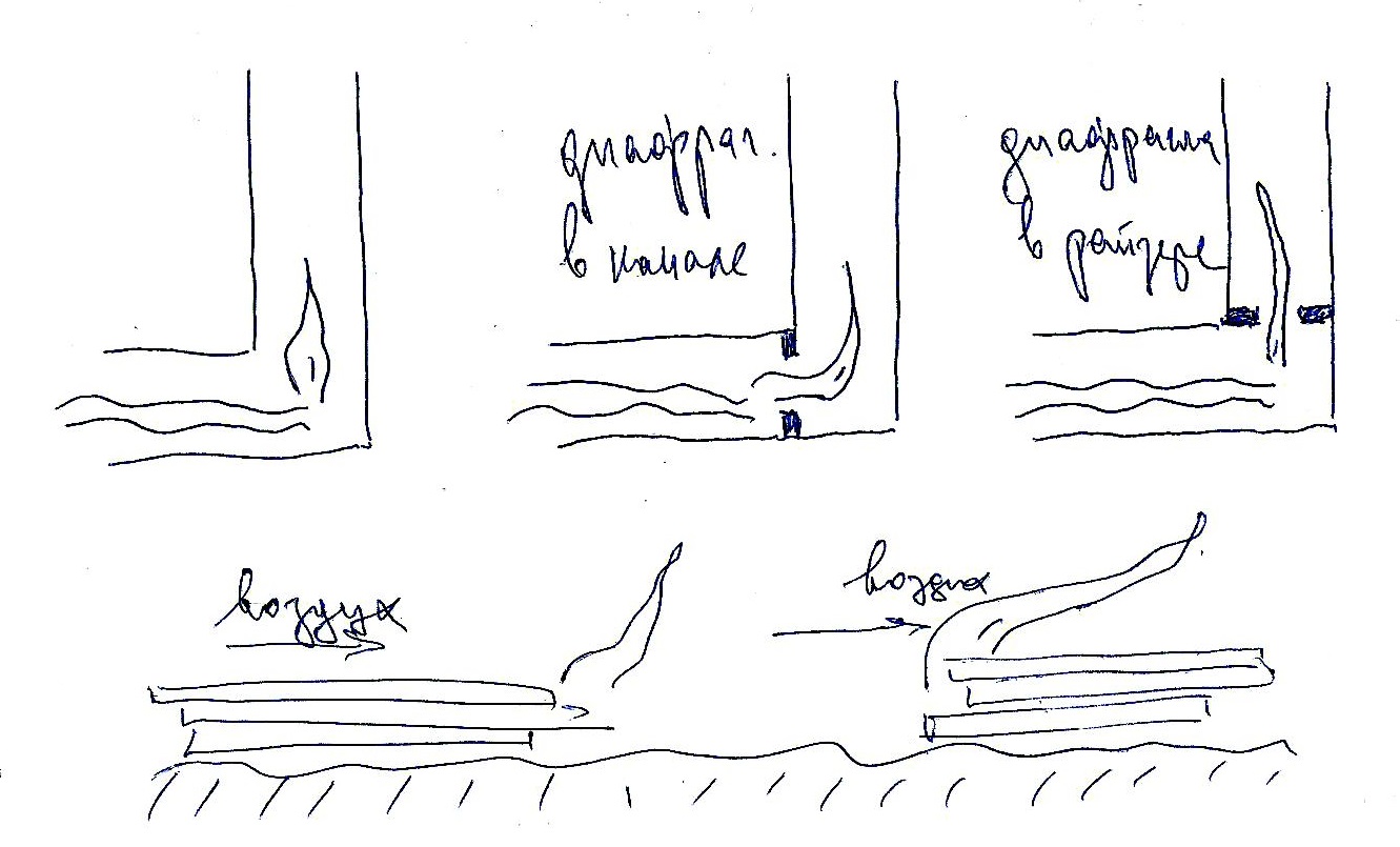

Vladimir-spb писал(а):
Кольчугин писал(а):
идет разгон горящего газового теладля удара в стенку...
У меня поток с разгона в верхнюю крышку керамоволоконную лупит. А уже потом райзер...
Я считаю, что скрещивание не удачное:
1. на выходе из топливника хайло через чур широкое...
2. на участке вихревого дожига сечение камеры должно быть 2:1...
3. Вход в райзер после участка вихревого дожига должен быть через вертикальный порт...
Рассуждения во многом разумны...
Вихревой дожиг... Вертикальный порт... Сечение не то... И хайло, видите ли, широкое...
Все это имеет, наверно, какой-то скрытый физический смысл.
Грум-Гржимайло тоже зачем-то заузил хайло. Чтобы фонтаном бить и струю в колпак с разгона послать.
Думал, видимо, перемешать "струйки". А как сгорит, то вверх в колпак тепло поднять.
А вместо этого весь колпак в саже, ребра в нем вычистить сажу не дают...
Но хорошо хоть, что Грум дросселей не знал, не додумался.
Поясните, пожалуйста, на простейшей модели ракеты - что могут дать заужения-диафрагмы в хайле и портах?
И вообще, как дуть на лучину лучше? Спутно или встречно?
1. Порт собирает в своем сечении все потоки газов. Если где то заблудилась струйка паразитного воздуха, то в сечении порта она всеже встретится и с пиргазами и с пламенами.
2. Скорость газов в сечении окна самая высокая в газовом тракте. Поток турбулентный. если что то не смешалось до порта, то в порте и за ним смешается.
3. Теплонапряженность локальная пламенного пространства в сечении окна высокая, что положительно сказываеся на сгорании.
4. Если большя часть газа сгорает за портом , то газ естественно расширяется и порт явяется для него высоким сопротивленим , которое препятсвует движении газа обратно в топливник.
Однако все выше сказанное имеет смысл при сжигании газа в сечении окна и за ним. В случае традиционной топки полного цикла , когда все пламенные процессы заканчиваюися в топливнике, уже нет смысла заужать хайло. Оно будет только дополнительным сопротивллением потоку.
Как дуть на лучину... это зависит от цели. Если задача сжечь лучину , то лучше дуть встречно.

1. Порт собирает в своем сечении все потоки газов. Если где то заблудилась струйка паразитного воздуха, то в сечении порта она все же встретится и с пирогазами и с пламенами.
3. Теплонапряженность локальная пламенного пространства в сечении окна высокая, что положительно сказывается на сгорании.
4. Если большая часть газа сгорает за портом , то газ естественно расширяется и порт является для него высоким сопротивлением , которое препятствует движении газа обратно в топливник.
Однако все выше сказанное имеет смысл при сжигании газа в сечении окна и за ним. В случае традиционной топки полного цикла , когда все пламенные процессы заканчиваются в топливнике, уже нет смысла заужать хайло. Оно будет только дополнительным сопротивлением потоку.
То порт, то окно, то хайло... Дроссель еще наверно есть.
Все предложения, тем не менее, я понял. А вот смысл не уяснил.
Если задача сжечь лучину, то лучше дуть встречно.
Задача - сжечь угли от лучины.
В нормальной ракете все сгорает. А в печи газификации остаются угли.
Кстати, древесные угли в Африке - большая ценность, оказывается.
Ну поскольку я зануда, что истиная правда.. Very Happy
Порт (Газовое Окно) - часть топки , соединяющая топливник с камерой (каналом) пламенного пространства.
Хайло - окно для вывода продуктов сгорания из топки. Т.е в "ракетной" топке хайло за райзером.
Ну вот так лично я понимаю..
Слово "теплонапряженность" хотелось бы заменить на что то другое.
Я не понимаю, что это такое в окне. Объем окна какой? И сколько там сгорает?
Видимо часть объема топки (сечение * толщина перекрытия или стенки) можно отнести к объему порта. Количество энергии выделннное в этом объеме имеет ту же размерность что и теплонапряженность пространсва. А на что его тогда заменить?
