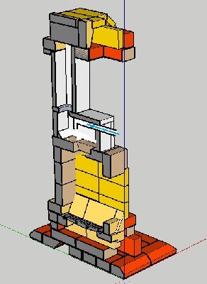

Vladimir-spb писал(а):
Порт (Газовое Окно) - часть топки , соединяющая топливник с камерой (каналом) пламенного пространства.
Хайло - окно для вывода продуктов сгорания из топки. Т.е в "ракетной" топке хайло за райзером.
Для ясности, я просил разъяснить это на нормальной ракете. Без хайла.

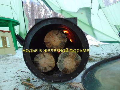

Для ясности...
Опыт реализации Вашей схемы в левом нижнем углу, причём реализации крупномасштабной...)))
"Я действительно загрузил в длинную горизонталку нодью (пусть и не гигантскую) и действительно заставил её гореть в печке задом наперёд ПОСТЕПЕННО. Имеется в виду, что пламя пожирало брёвна от заднего торца к переднему торцу точно так же, как оно пожирает свечу - равномерно, фронтально и последовательно."
Диаметр ок. 35 см, длина ок. 120, высота дымовой трубы от 100...
Репортаж полностью здесь: https://guns.allzip.org/topic/21/1989663.html#p338

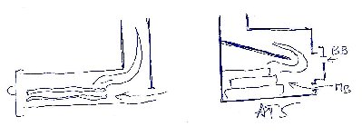

По схемам подачи воздуха в горизонтальный канал (два нижних рисунка)...
Правильный левый, т.е. спутная подача воздуха... Почему?
Потому что тяга естественная, не нагнетательная...
С нагнетателем хороша вторая... Почему? Потому что начинает работать схема ГВТТ с эжекцией горючих газов в струю и внутренним факелом, который включит в работу термохимию на коксовом слое...
По диафрагме (над или в горизонтальном канале)...
Третья безусловно не правильная, т.к. стеснение потока будет, но турбулизации потока практически не будет(смело можно пренебречь)...
А вот вторая (ракетная) безусловно правильная, т.к. есть и разгон, и стеснение (взаимная диффузия воздуха и горючего), и турбулизация (с местными областями стеснения и расширения)...

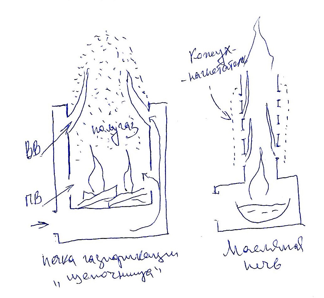

По мне так "нормальной ракеты" без ВВ воздуа быть не может. Есть две камеры.. первая приемущественно для газификации с альфа < 1. Вторая для сжигания полугаза с альфой больше 1. Между ними порт с подачей ВВ.
Ну как так "не может"?
Миллионы ракет у уважаемых "жен вождей племен" могут.
И в масс-ракетах с бочкой - тоже могут.
А у Вас не могут...
Надо проанализировать, откуда пошла неразбериха. От Берга, может быть?
Да и Кольчугин предложил Вам заузить "райзер", но о ВВ не упомянул.
Грум уже попробовал так век назад...
Ладно. Меня интересуют явления, а не названия конструкций (хотя систематизации хотелось бы).
Если настаиваете на полугазе и ВВ, то это печи газификации.
В простейшем виде - "консервные" щепочницы. На дровах - Булерьяны.
Там-то где порт и хайло установить?

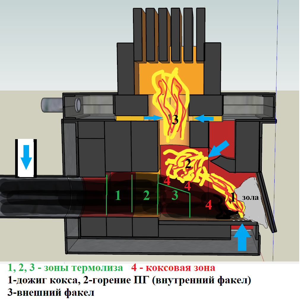

Сообщения: 6339
СообщениеДобавлено: Вс 5 Июнь 2022, 11:10 Ответить с цитатойВернуться к началу
Мне вспоминается моя любимая нержавеющая АТ-5. Шла на разгон "с лету", пламя выскакивало в трубу на крышу. Предусмотренный ВВ совсем не помогал. Но как откроешь дверцу, так всё - ревущее пламя тотчас садится на дрова.
Много на ней экспериментировал. Воздух стелется (бьет) по поду, не оторвешь. Никакая "термохимия" роли не играла (хотя как побочная она в химии всегда), поскольку канал вдоль пода не улучшал, ни ухудшал. Но стоило только этот стелющийся поток приподнять препятствием, сразу печка становилась смирной (но и углей больше оставляда)...
*А Вы почему в своей горелке термохимию сделать не хотите? Хотя других агитируете.

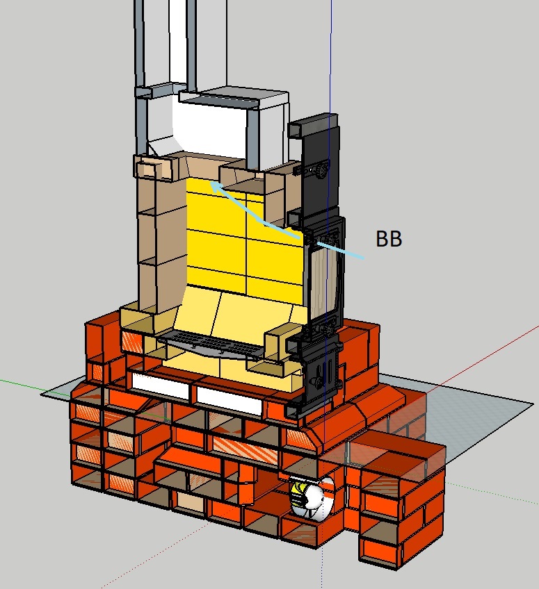

Кольчугин писал(а):
Я не предлагал заужать райзер... Я предлагал сделать два порта... Один перед вихревой камерой, а второй перед райзером и при этом сам райзер опустить вниз, чтобы порт райзера был сбоку, а не внизу...
Вопрос точек подвода вторичного воздуха не ставился, т.к. пока и портов то нет...
А так то ВВ нужен перед портом, но он не должен переохлаждать горючий газ (факел)...
В схеме Владимира, я бы ограничился одним местом ввода - по своду вихревой зоны в стальном канале, направленном к райзерному порту...
Порт надо делать максимально близко к зеркалу горения. В этом случае потери теплонапряженности минимальны при транзите к порту. В шахтных котлах порт практически на срезе зеркала, и это правильно. Поэтому делать второй удаленный порт и подводить к нему ВВ смысла нет. Хотя наверное какую то лепту в дело возмущения и турбулизации потока газов вторая ступень вносит. Сейчас по факту я ввожу ВВ через верхний шибер дверки. Наверное каналом под срез порта было бы правильнее, но пока так.
Если я в свой горячий топливник накидаю дров, задушу ПВ, открою ВВ, то я получу ракету с горением полугаза в райзере.
Не уверен. Не всегда же... Нужны определенные условия.
Надежнее выбрать момент интенсивного горения в раскаленной топке и начать снижать ПВ. Пламя начнет вылезать.
Конечно пламена тушить нельзя. Иначе на такой "ракете" можно и "взлететь" вместе с домом.
Как добиться дожигания в восходящем? Когда и куда начать вводить ВВ (у Вас, мне кажется, слишком далеко).
Дожигание будет при следующитх условиях
- "богатый" полугаз .. т.е смесь должна иметь некую теплотворную способность
- наличие ВВ
- температура в канале на протяжении его высоты
У меня получается ВВ действительно несколько далековато от порта. Но ракетный режим для меня редкость. Поэтому я не переживаю на этот счет.
Нужен ли раскаленный райзер и подогрев ВВ? Ну и главное, какое сечение восходящего должно быть, чтобы он стал райзером.
При правильном материале (низкая теплоемкость, теплопроводночть и степень черноты) стенки канала быстро станут горячими. Что касается подогреве ВВ, то не вижу в нем смысла. Для реакторной зоны с температурами под 1000 , не велика разница будет ВВ 20 или 80 градусов.
С сечением вопрос сложнее. Слишком большое - это лишние теплопотери из канала, слишком малое - это высокая скорость газов в канале и увеличенная высота райзера. Наверное можно найти какой то оптимум. Вот Берг на этом "собаку съел".
Кольчугин
Сообщения: 2051
СообщениеДобавлено: Вс 5 Июнь 2022, 17:35 Ответить с цитатойВернуться к началу

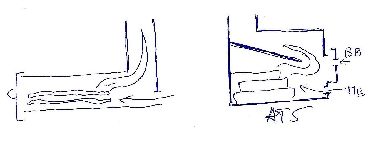

Потому что схема подачи ретортная (снизу вверх), а нужна проходная (см. вложение)
 Размер файла:  211.64 КБ
 Просмотров:  73 раз(а)

СообщениеДобавлено: Вс 5 Июнь 2022, 17:36 Ответить с цитатойВернуться к началу
У меня не было ни реторт, ни проходов...

Кольчугин
Сообщения: 2051
СообщениеДобавлено: Вс 5 Июнь 2022, 17:43 Ответить с цитатойВернуться к началу
Вторичный воздух при таком подводе как на рисунке, не идёт к порту... Он падает низ, нагревается и вступает в реакции горения до хайла... То есть он скорее второй первичный...
По поводу близости порта к зеркалу горения... Опыл Hof(Олега Халикова) с ломаным райзером говорит что близость зеркала горения к порту не критична... Факел в плане создания теплонапряженности самодостаточен...

Сообщения: 6339
СообщениеДобавлено: Вс 5 Июнь 2022, 17:45 Ответить с цитатойВернуться к началу
Аларин, как я понял, тушит. И считает это нормальным и достойным.
Негритянки регулируются скоростью подачи топлива. Почаще подталкивать или закладывать пять лучин вместо трех - это определяет режим работы печи, и райзера тоже. Полугазов нет, они охвачены (закупорены) пламенем.
Ваша печка (как и печка Берга) регулируется воздухом. Это совсем другой класс. Он не позволяет перейти на малые расходы топлива - уменьшишь воздух, печь либо притухнет-задымит или, наоборот, пламя выскочит.
Васильев-Петрушов предлагает (при прикрытии воздуха в печке Вашего типа) выводить полугаз не сверху, а через "прогар" снизу вбок, чтоб не снижалась температура полугаза. У них видно, как при подаче ВВ огонь в камере дожигания начинает бушевать и реветь.
Кольчугин предлагает заузить. То есть регулировать Вашим портом. Видимо, ожидает, что по мере прикрытия заслонки в порту режим с печного перескочит в некий ракетный (с завихрениями, например).
Аларин же считает. что лишь бы получить горючий газ. А потом делай что хочешь, лишь бы потом воспламенился бы. А вот, может, и не воспламениться даже при очень высокой температуре (вопреки цепям Кольчугина) - нужен нижний концентрационный предел распространения (или вновь введенный в 2000-м концентрационный предел диффузионного горения).
Все это воедино мы никогда не свяжем под единым названием.
Я предлагаю заузиться до классической версии, наиболее распространенной. И дающей возможность перейти на свехрмалые расходы топлива (то есть на длительные горения).
Зачем нам нам особенности Ваших уникальных печек, существующих в единственном экземпляре в мире?

Кольчугин
Сообщения: 2051
СообщениеДобавлено: Вс 5 Июнь 2022, 17:59 Ответить с цитатойВернуться к началу
Аларин же считает. что лишь бы получить горючий газ. А потом делай что хочешь, лишь бы потом воспламенился бы. А вот, может, и не воспламенится при любой температуре (вопреки цепям Кольчугина) - нужен нижний концентрационный предел распространения (или вновь введенный в 2000-м концентрационный предел диффузионного горения).
Пламёна тушить можно, когда в райзере и горизонтальном канале образовалось устойчивое горение...
Тогда ничего не долбанёт и не взлетит, потому как есть источник зажигания (зажигалка) в виде пламени в нижней части райзера, в виде раскаленных керамических поверхностей... И ВВ при этом смешивается не с полу(недо)газом, а с самым, что ни на есть полноценным горючим газом выдавая практически полноценную ГВС (газовоздушную смесь)... ГВС пожет взрываться при определенных концентрациях, но в АРГ смеси богатые и не взрывоопасные... Плюс они разбавлены рециркуляционными (стабилизационными) газами...
Кольчугин предлагает заузить. То есть регулировать вашим портом. Видимо, ожидает, что по мере прикрытия заслонки в порту режим с печного перескочит в некий ракетный (с завихрениями, например).
